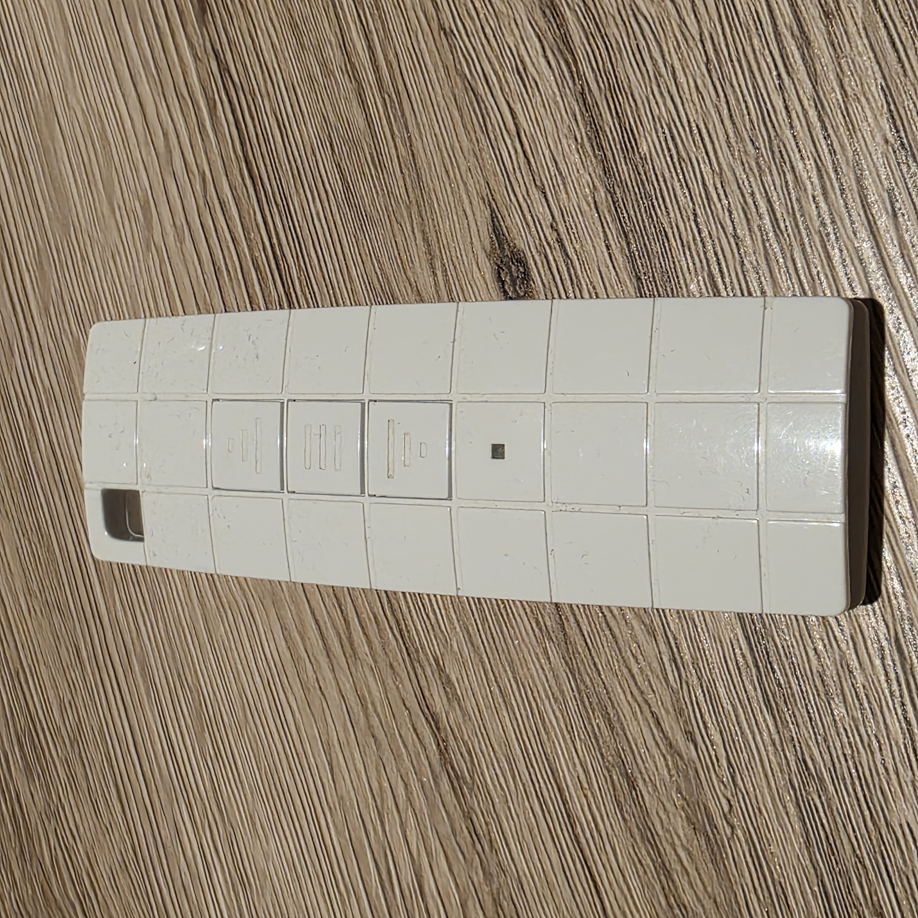

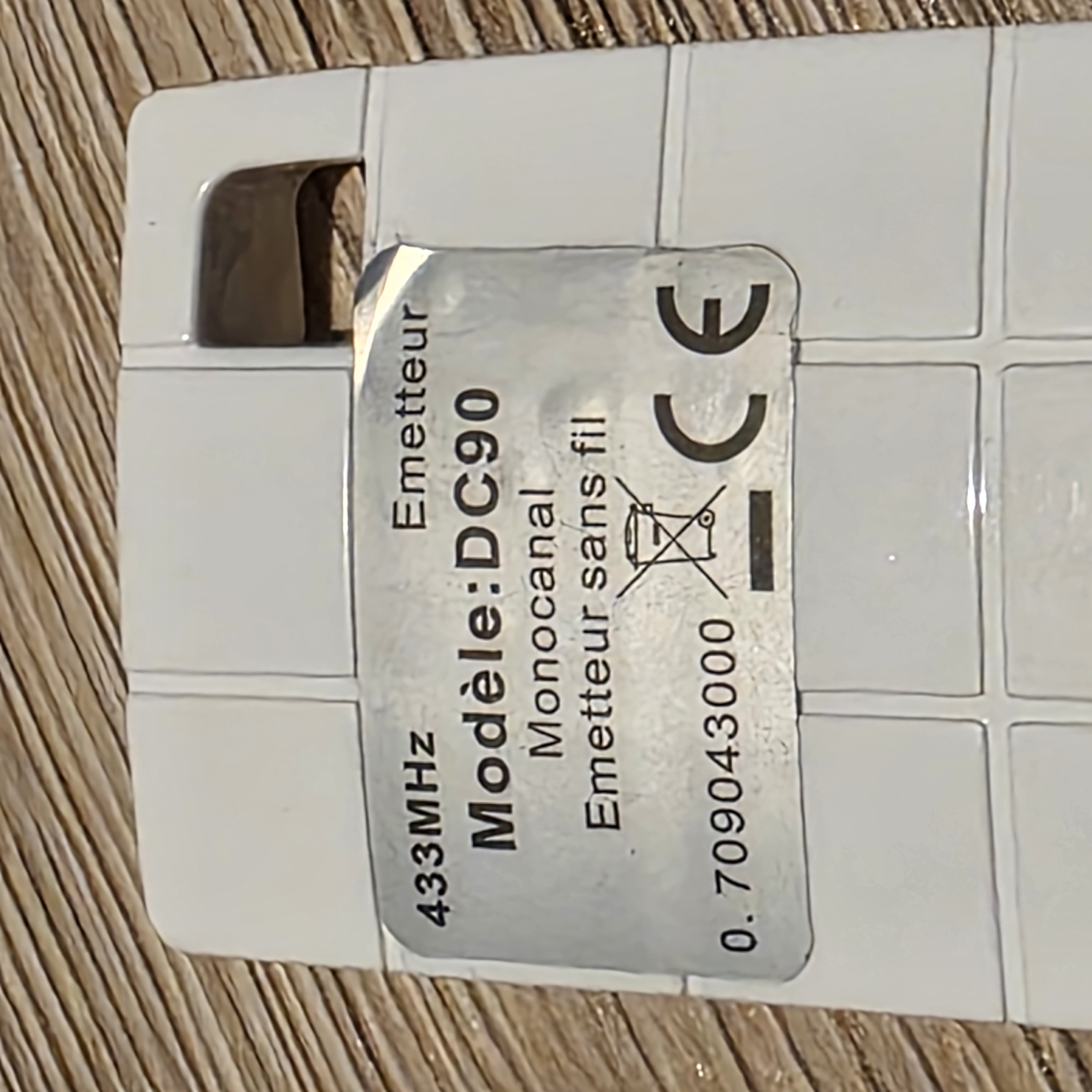

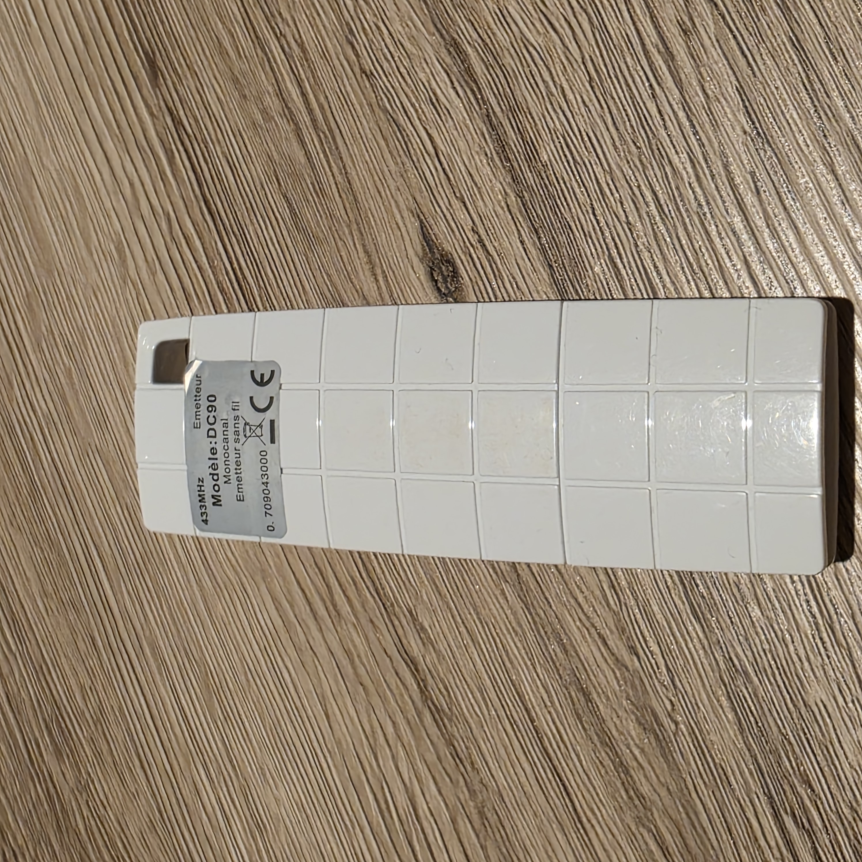

    Merci pour vos réponses. Comme suggéré, je poste des photos de la télécommande laissée par les anciens propriétaires

    En faisant une recherche Google via la photo, j'obtiens le descriptif ci-dessous :
    Il s'agit d'une télécommande monocanal Dooya DC90.
    Elle est utilisée pour contrôler les moteurs de stores, de volets roulants ou de rideaux automatiques.
    Elle fonctionne sur la fréquence radio RF 433 MHz.
    La télécommande est alimentée par une pile A27 de 12 V.
    La portée de transmission est d'environ 200 m en extérieur et 30 m à travers deux murs.
    Le modèle est souvent associé aux systèmes domotiques comme Jeedom.

    Ok, donc non compatible Switch.
    En fonction de l'âge de ces moteurs, il serait peut être plus rationnel de les changer pour du Somfy IO.
