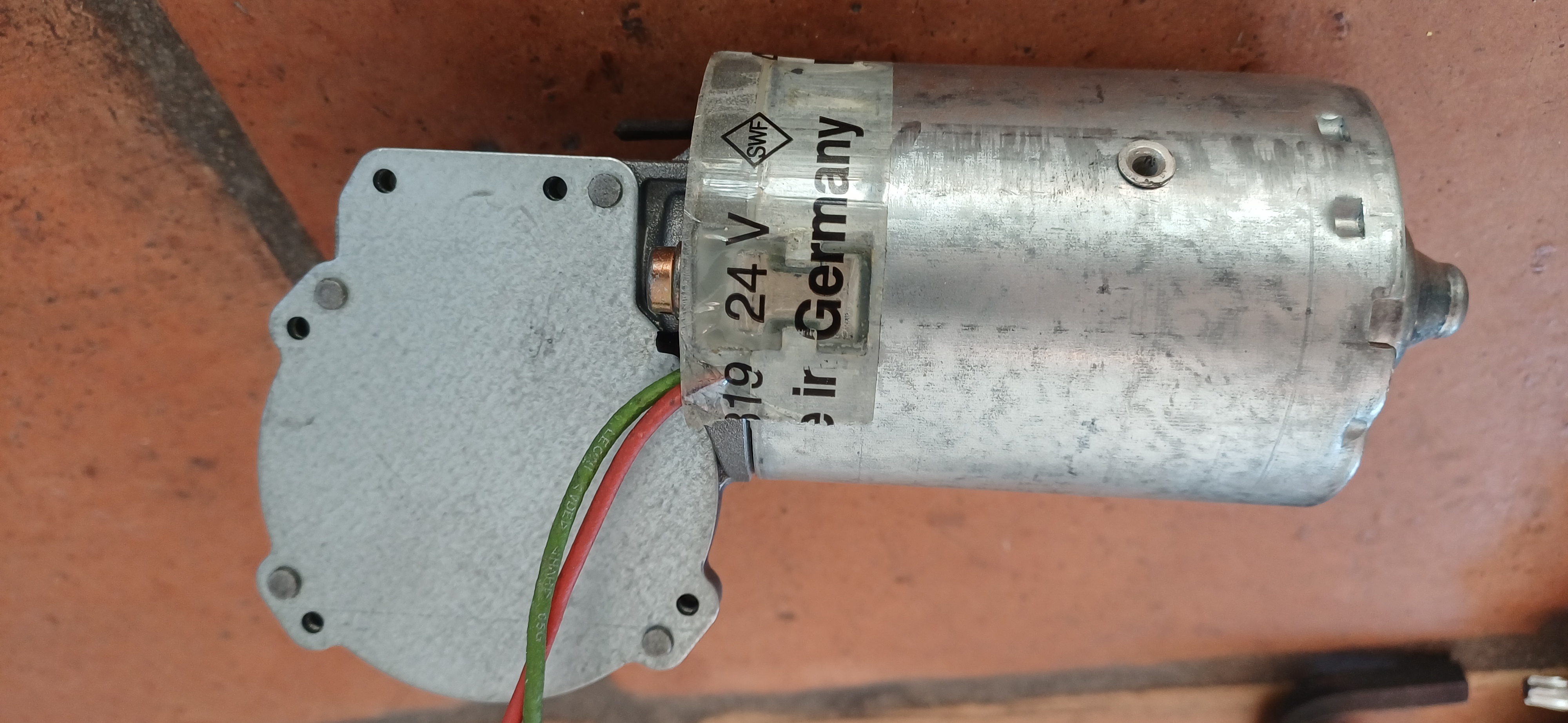

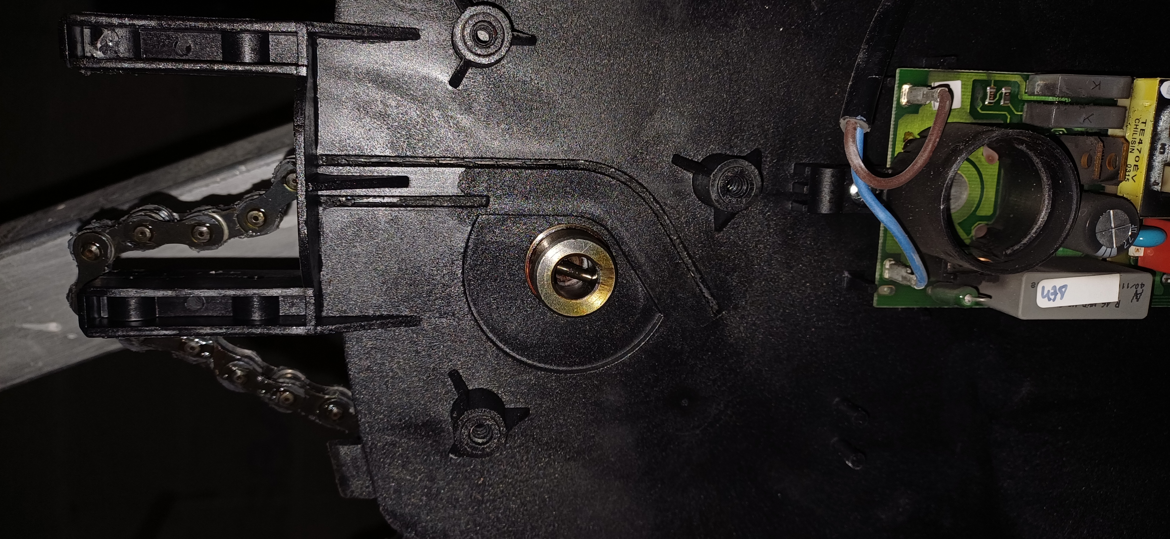

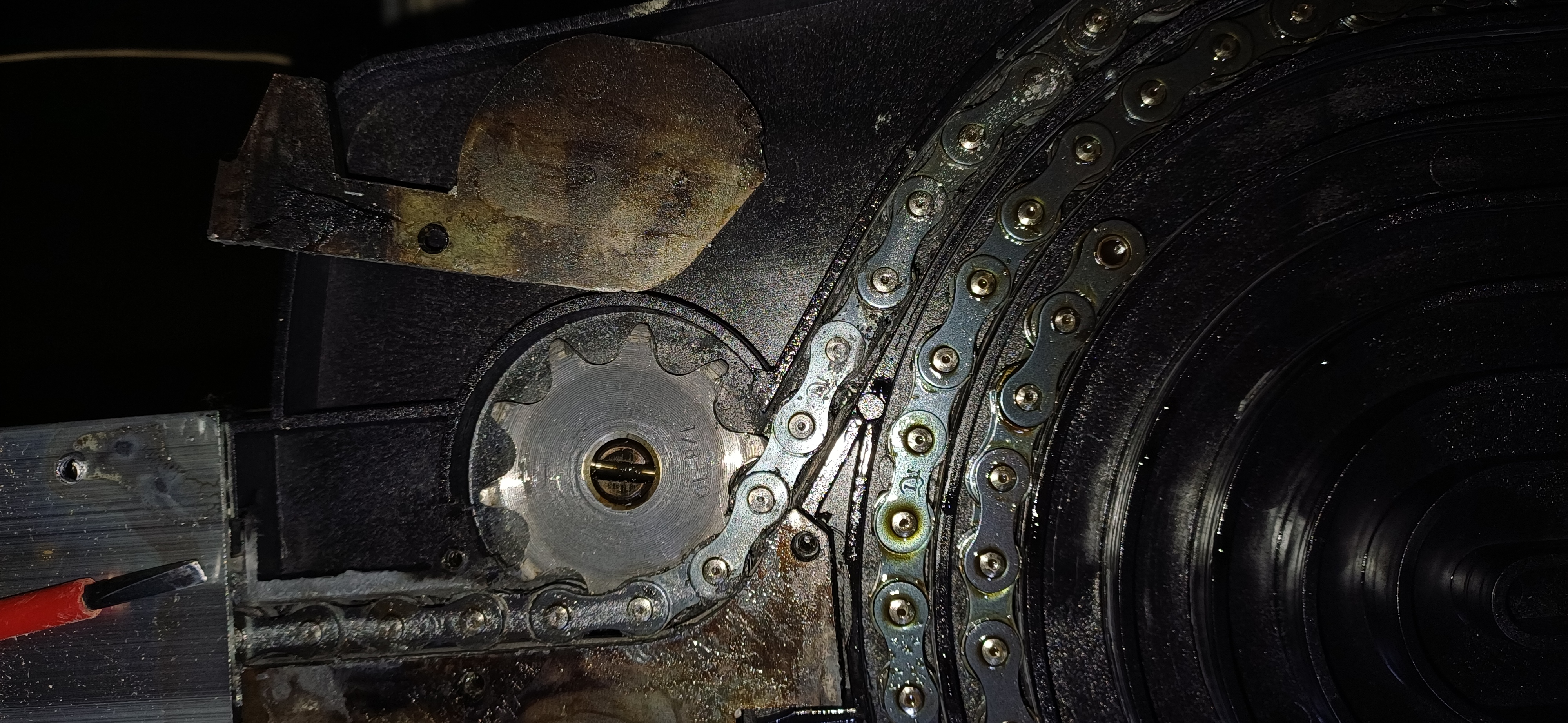

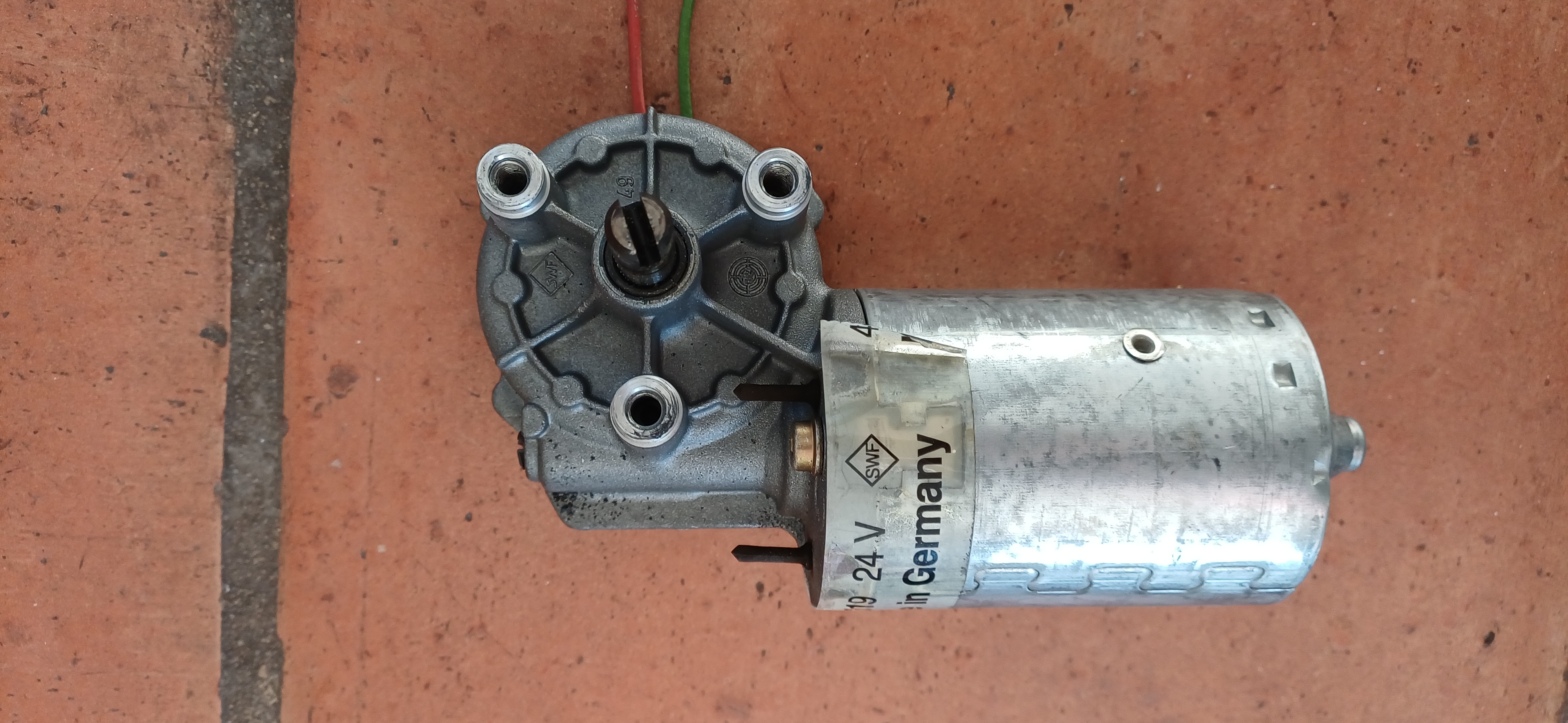

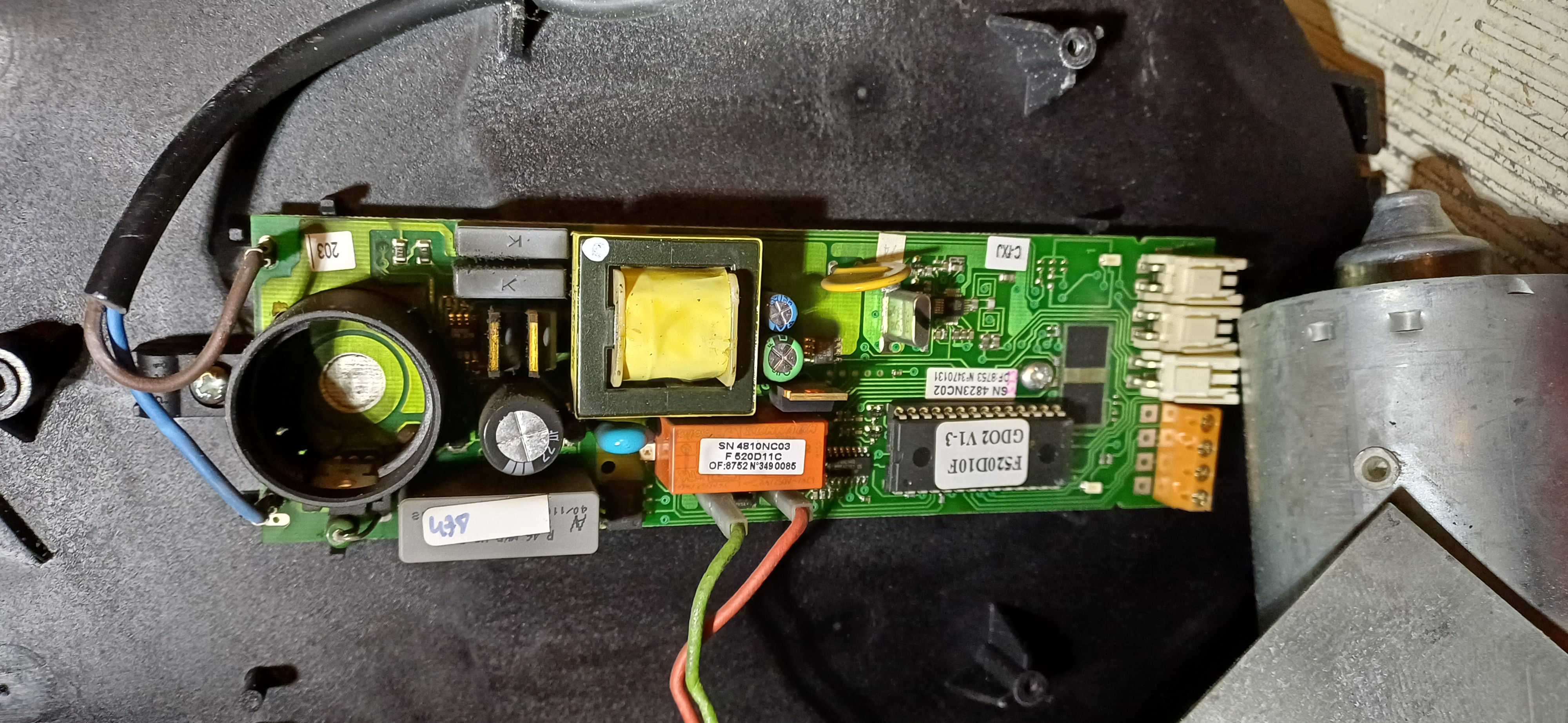

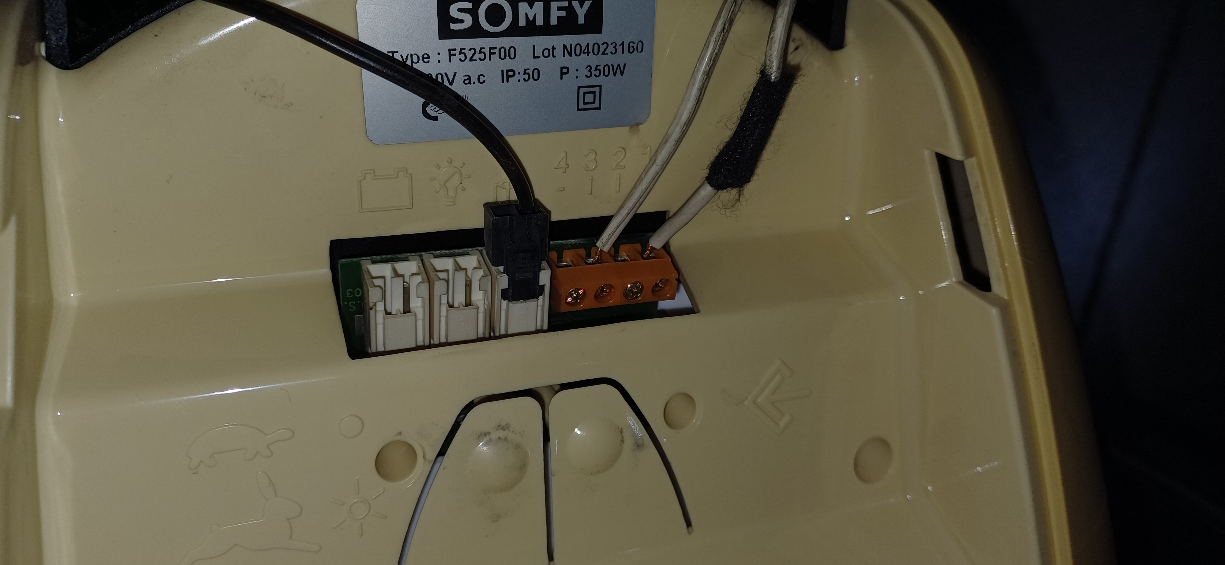

Je voudrais savoir si c'est bien un pb moteur et savoir si la réparation est possible ? pour info j'ai démonté tout le bloc avec le moteur j'ai sortie la chaîne nettoyé et lubrifié mais je constate que l'axe du moteur ne tourne pas même à vide (poignée désengagée).

    Je subodore une couronne HS.
    Ouvrez le carter de renvoi d'angle, sortez la couronne nylon, nettoyez la et posez des photos.

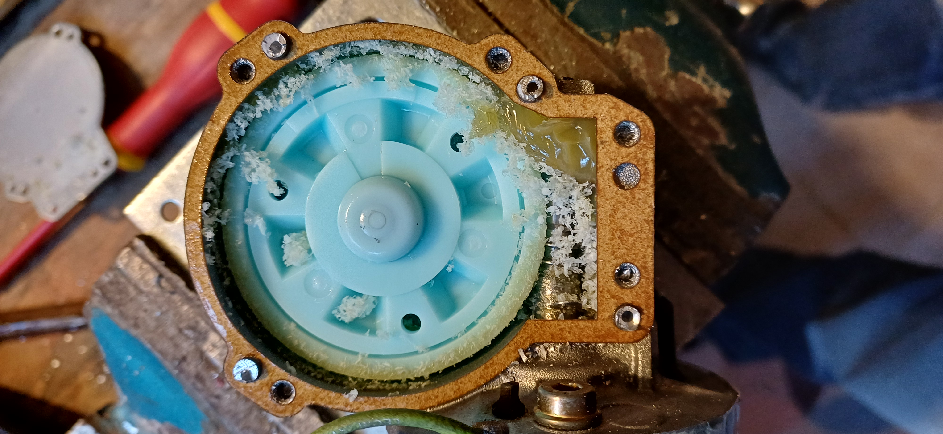

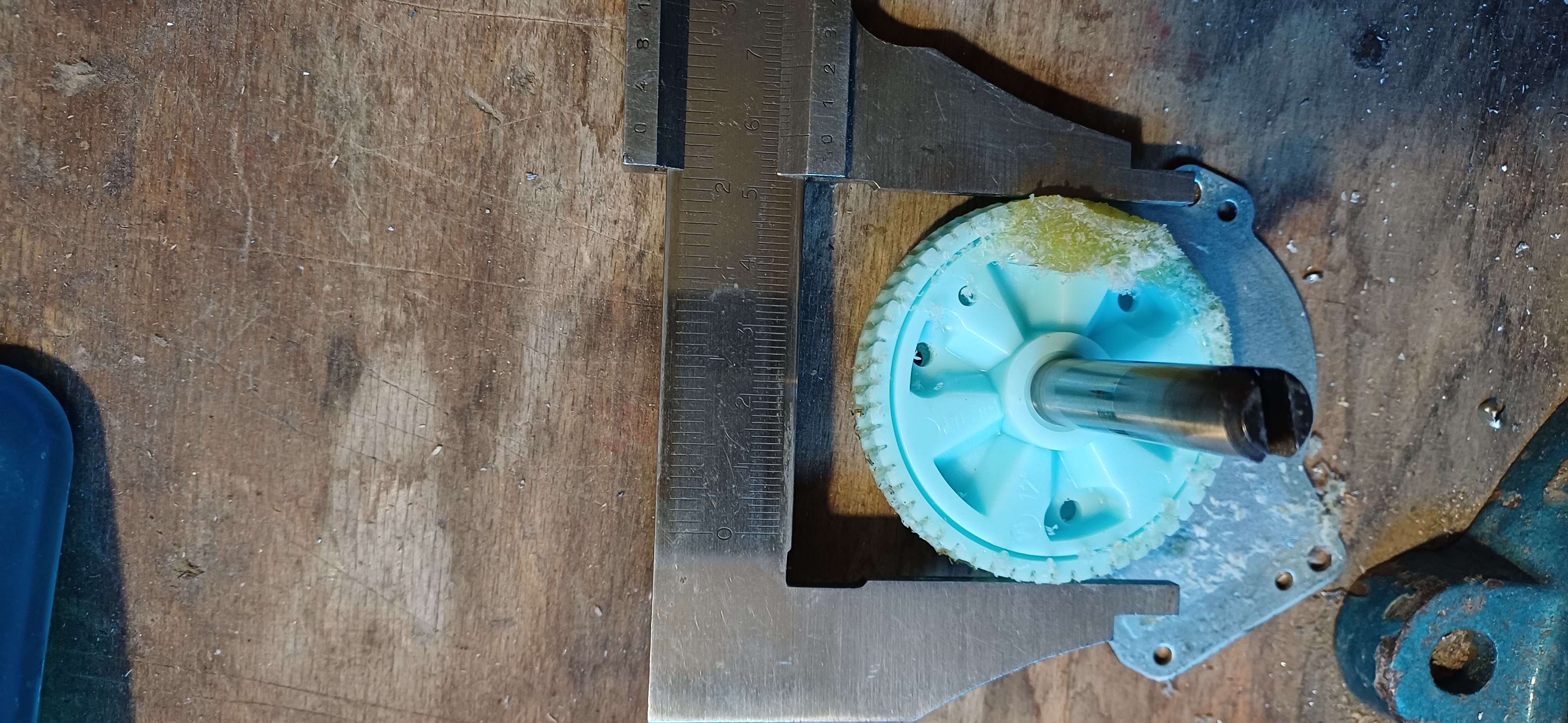

    bonjour, voilà j'ai pu démonter le carter et en effet la couronne est plus que fatiguée voici qqs photos. Cette pièce se trouve en vente où? sur les photos j'ai mis les dimensions.
    Merci pour votre aide.

    Vous ne trouverez nulle part cette couronne.
    Attention aux sites en ligne qui la proposent, ce ne sont que des hersât de copie en 3d qui tiennent même pas une ouverture.
    Soit vous tentez d'acheter ce moto réducteur, de retirer la couronne et de la sertir sur l'axe actuel, soit vous changez toute la motorisation.

    Attention, il n'y a aucune concordance entre un moteur Keasy et le moteur Somfy pour GDK.
    Nombre de dents différent,axe à fente/goupille pour le Keasy et arbre strié pour le GDK et longueurs différentes.
    Je peux vous proposer une remise en état de votre moteur : https://forum.somfy.fr/users/6899912
