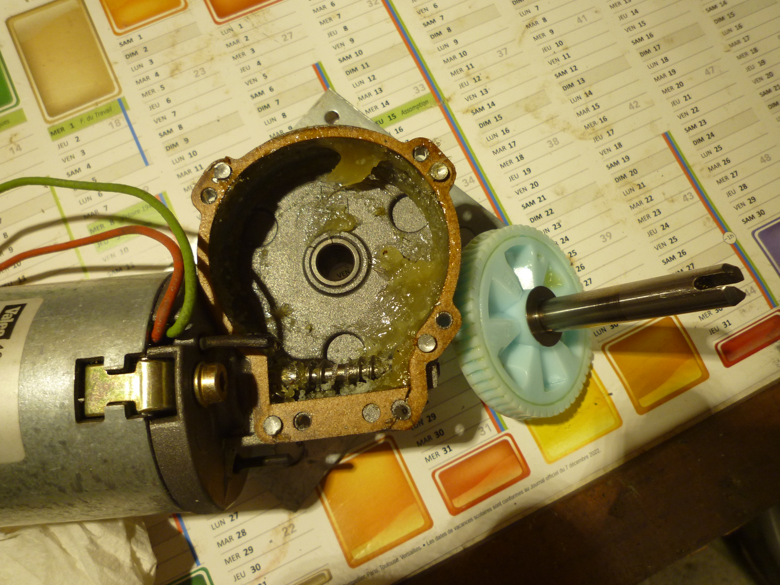

Le pignon de mon moteur d'entrainement est cassé et je ne trouve pas de moteur de remplacement sur le site somfy il n'est plus disponible.
Avez vous une solution

    Il faudra changer tout le système, voir ici https://boutique.somfy.fr/portails/motorisations-de-porte...
    Contrôlez l'équilibrage car un pignon qui casse n'est jamais normal.

    Bonjour, mis à part changer le moteur je pense qu'il n'y a pas d'autre solution.
    C'est quand même moche j'ai démonté tout le mécanisme nettoyé la chaîne tout est en état et il faut acheter un nouveau modèle pour un moteur HS.
    J'ai vu qu'il y en a un en vente chez somfy si j'étais sur que le diamètre et la longueur de l'axe correspondait peut être quand modifiant l'extrémité ça le ferait.

    Voici l'avis d'un acheteur dans la même situation.
    """12/09/2024
    Correspond à la description Nécessite de la sculpture à la dremel pour adapter l’arbre au pignon à clavette d’un Keasy5 ou Keasy10 il aurait été bien de pouvoir avoir en pièce détachée le pignon qui va avec ce moteur""""
    Il m'arrive de réparer le pignon de ces moteurs, ce qui évite de tout remplacer.
    Montrez l'étiquette avec la référence Valéo (404319 ?), des fois que ...

    Bonjour, je vous remercie mais l'axe est désolidarisé du pignon aussi et la vis sans fin est cassée c'est l'ensemble qu'il faut remplacer.

    Dans ce cas, le moteur a vécu, à remplacer.
