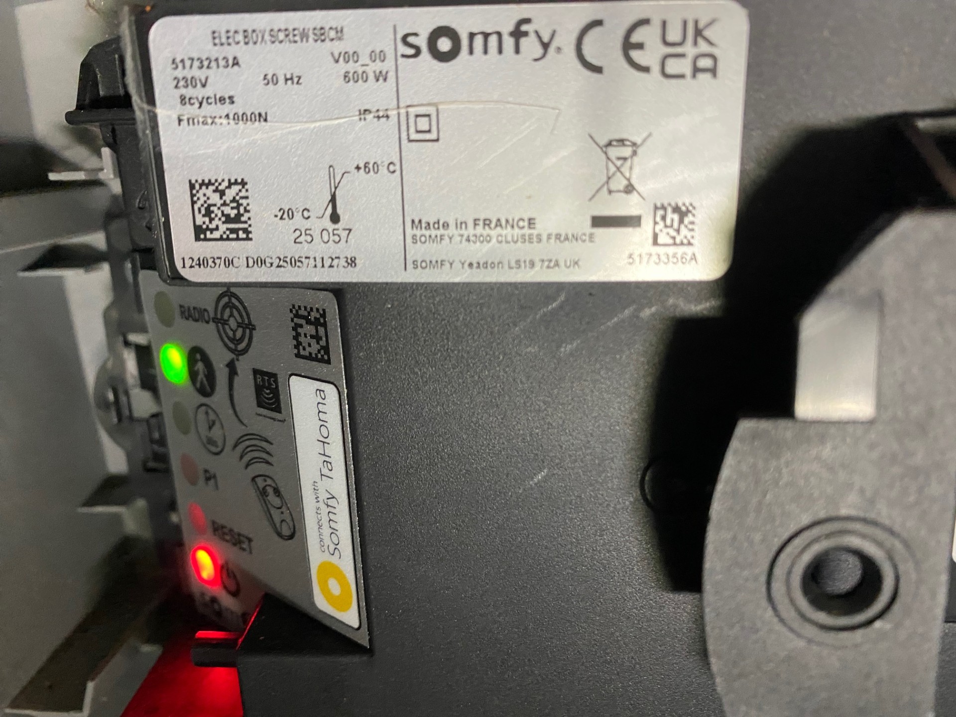

Depuis ce matin, mon portail SGS reste en position ouverte. J'ai le voyant qui clignote et dans le boitier La lumière rouge du statut est fixe et j'ai aussi le voyant du pieton qui clignote.
J'ai debranché le cablage de la lumière et des cellules mais c'est toujours pareil. Je n'arrive pas a faire la methode pour reseter la memoire.
Pouvez vous m'aider ?
Merci, Loïc

    Quel est l'âge du matériel ?
    Quel est le modèle de boîtier , Photos ?

    Voici les precisions : Le materiel a moins d'un an. C'est un SGS 400. Le clignotement vert pour la partie pieton est regulier et sans interruption.
    Loïc

    Couper le courant.
    Débranchez la batterie.
    Remettez le courant.
    Faites une RAZ de la carte.
    Le voyant rouge clignote par deux fois.
    Recommencez la mise en service avec paramétrage des courses.
    Regardez aussi si les cellules ne sont pas sales dedans ou humides.
    Si pas de succès, débranchez les cellules des bornes Bus et recommencez cette procédure.

    Merci pour l'aide. Le portail est dépanné.
    Nettoyage de l'interieur des cellules car il y avait comme du "coton blanc".
    Coupure electrique.
    RAZ fait.
    Et ca repart nikel.

    Ça commence bien pour 2026.
    Pour le coton dans les cellules, il faut mastiquer les trous et entrées pour empêcher les bestioles d'enter et d'y nicher.
