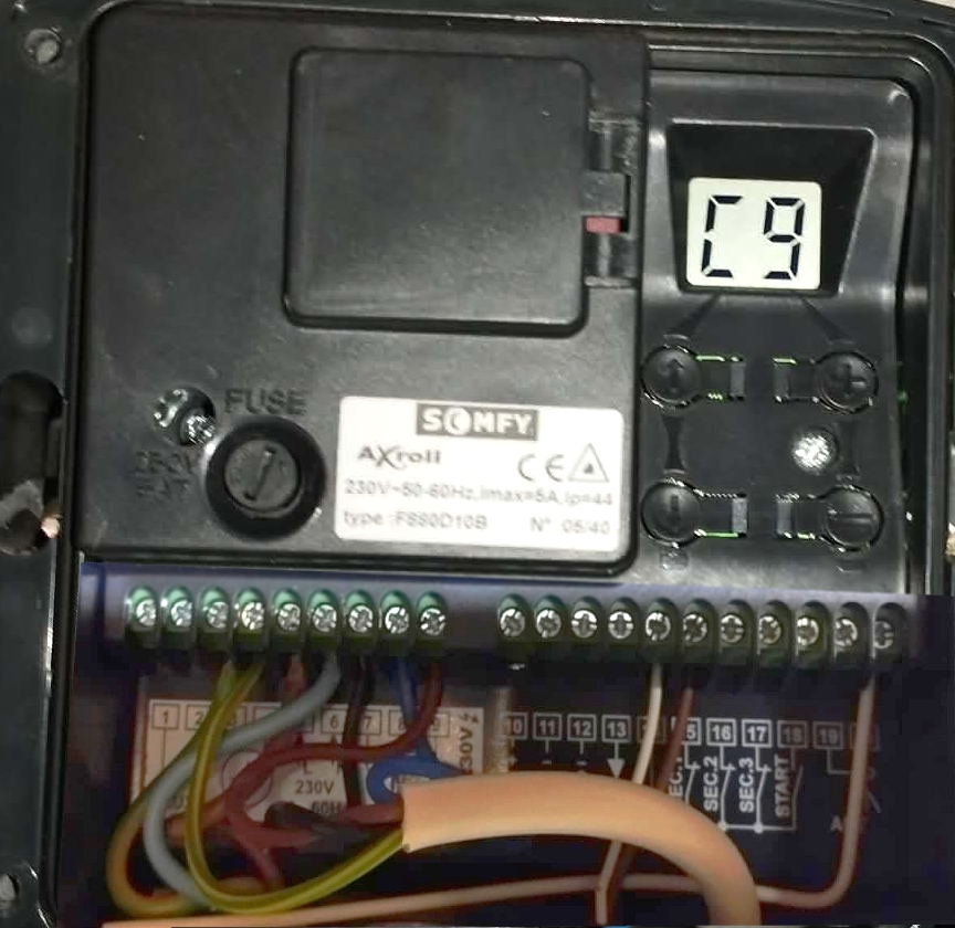

    Posez ici une photo du Axroll ouvert avec vue nette sur les raccordements, son étiquette et l'afficheur.
    Si le défaut venait de la palpeuse AUCUNE action ne serait possible via la TC en descente.

    Je vous joins une photo de l'Axroll.
    Elle a été prise avant que je débranche le câble spirale de la barre palpeuse et je que je shunte les bornes 14 et 15 par un pontet.
    Je me suis justement dit que si le pbm venait de la palpeuse, la meilleure solution était de faire ce shuntage.
    Mais, je crois en fait que j'ai déréglé toutes les valeurs de P.
    Je reste toujours sur ce C9.
    Merci.

    A partir du bornier 10 débranchez tout et retirez ce pont 14/15 qui ne sert à rien.
    Paramétrez P1 à P3 sur 0.
    Faites une mise en service et tenez nous informé.
