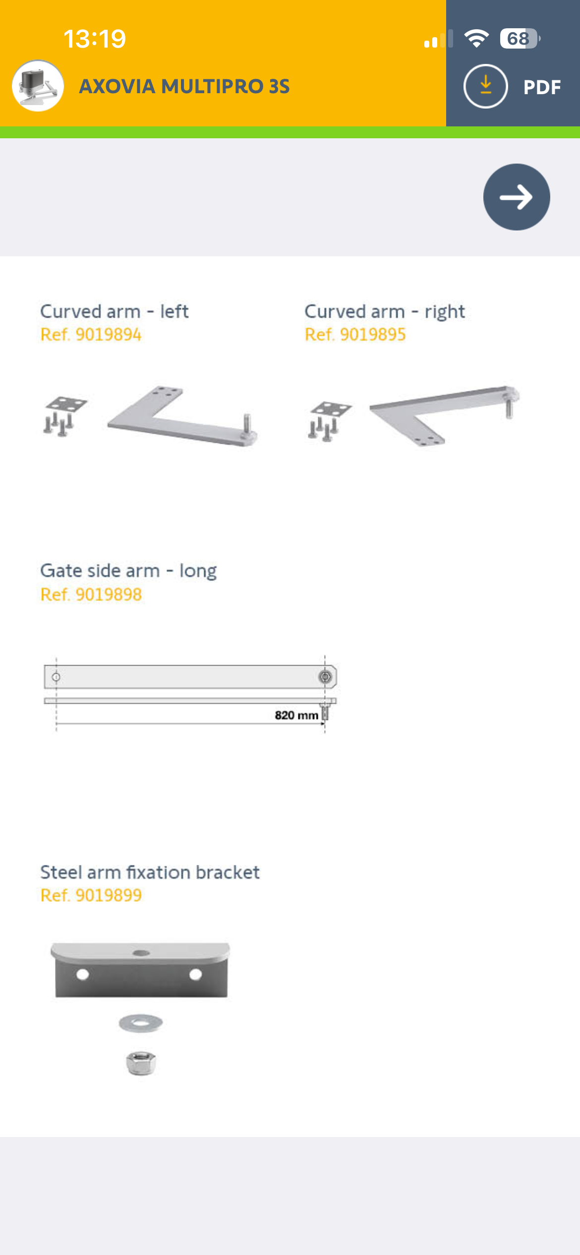

Il m’est impossible de trouver en stock, chez mes fournisseurs, le kit d’ouverture extérieure correspondant aux références indiquées sur la photo ci-jointe.
Concernant les moteurs, la plupart sont affichés en stock avec la mention « Dernière pièce » ou « Fin de stock ».
D’où ma première question : le moteur est-il en fin de fabrication ? Somfy a-t-il prévu de sortir un autre modèle permettant une ouverture vers l’extérieur ?
J’ai également une question technique à destination des personnes ayant installé ce moteur en ouverture extérieure :
L’Axovia Multipro est annoncé pour des battants de 2,50 m et 300 kg maximum. Or, sur le kit d’ouverture extérieure, il est mentionné qu’il est prévu pour des battants de 2 m et 100 kg maximum.
Pourquoi perd-on 200 kg de capacité alors que le moteur reste identique et que seul le bras change ?
Il est en effet compliqué de trouver un portail de 4 m au total dont les battants pèsent moins de 100 kg chacun (pour des portails de bonne qualité, bien sûr).

    Il faut bien comprendre la différence de fonctionnement entre un système fonctionnant "normalement" et un ouvrant vers l'exter.
    Dans le 1er cas, le moteur maintient la poussée des battants en fermeture et en traction en ouverture, les forces et couples sont donc dans le bon sens.
    Dans le second cas, les moteurs maintiennent les battants en traction en fermeture et en poussée en ouverture, donc couple et force inversés.
    Ce qui oblige à diminuer la surface et la masse des battants.
    Ce qui oblige aussi à la pose d'une serrure réf 9011073 afin qu'il n'y ait pas de contre poussée d'exercer par le vent.
    Si vous n'êtes pas un pro agréé Somfy vous n'aurez aucune chance de trouver les accessoires spécifiques qui ne sont distribués que dans le réseau Pro et uniquement vendus à des Pro.
    Pour les moteurs et la box pas de soucis pour les trouver sur des sites en ligne.

    Je crois que le Multipro est en cours de remplacement par un nouveau modèle.
    Pour le poids moindre du portail, je pense que le bras coudé pour l'ouverture extérieure pliera plus facilement parce-que coudé qu'un bras droit, d'où le besoins de vantaux moins lourds pour moins d'efforts à fournir.

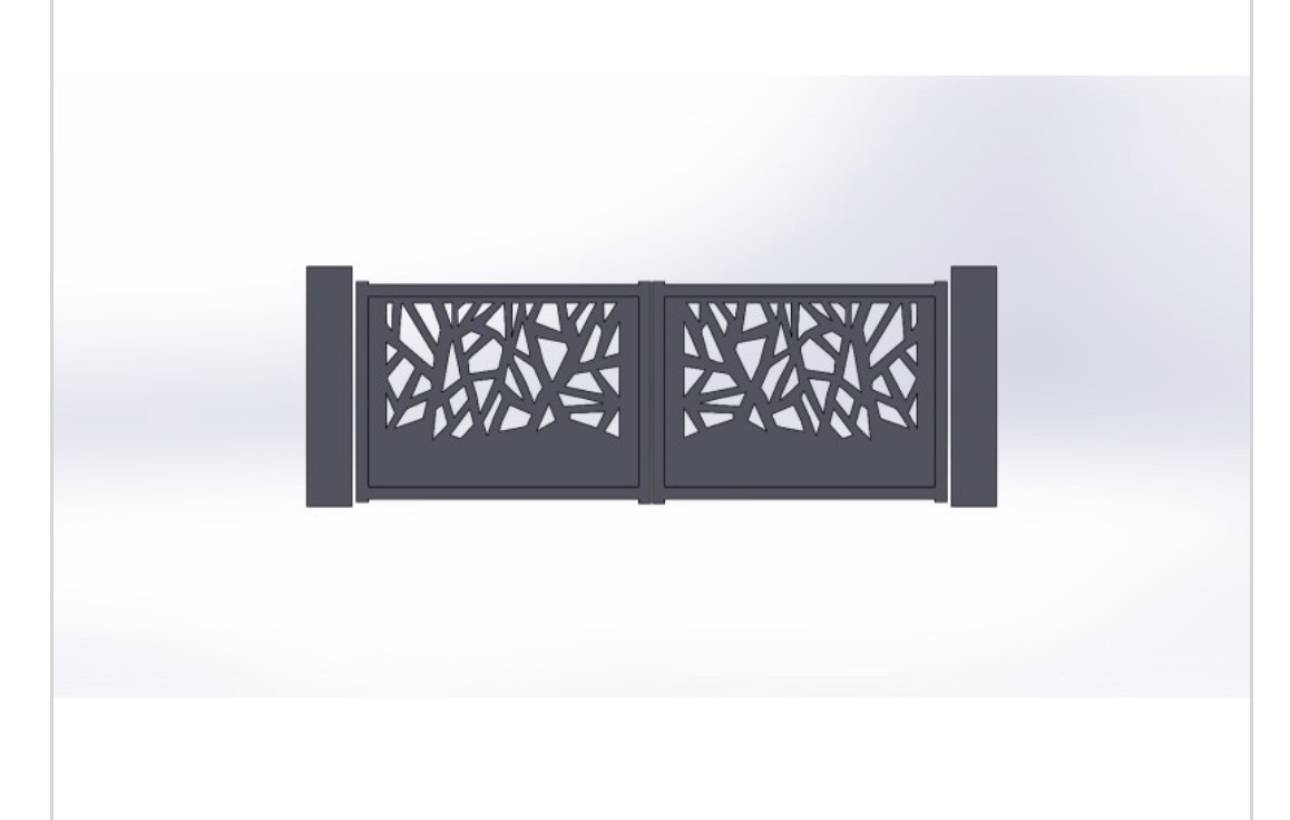

    Pour le portail il va être en alu soudé et ajouré pour évité une grosse prise au vent.
    Mon portail n'étant pas encore fini de fabriquer, je vais attendre de voir si un nouveau modèle de motorisation sort. Ça me semblait bizarre que chez plusieurs fournisseurs pro il soit en rupture ou mentionné en fin de stock.

    Un battant en alu semi ajouré de 2m x 1.8 ne peut pas excéder 100kg. Ou alors il n'est pas en tube creux mais en plein :-)
    Ex: mon portail sur mesure SIB en alu plein 3.2 x 180 = 70kg par battant.
    C'est bon à savoir merci beaucoup pour l'info !
    Je n'avais aucunes idée du poids qu'un battant puisse faire, me voilà rassuré.
    Voici le modèle du portail en cours de fabrication, il sera en bonne partit ajouré afin qu'il y es le moins possible de prise au vent :)

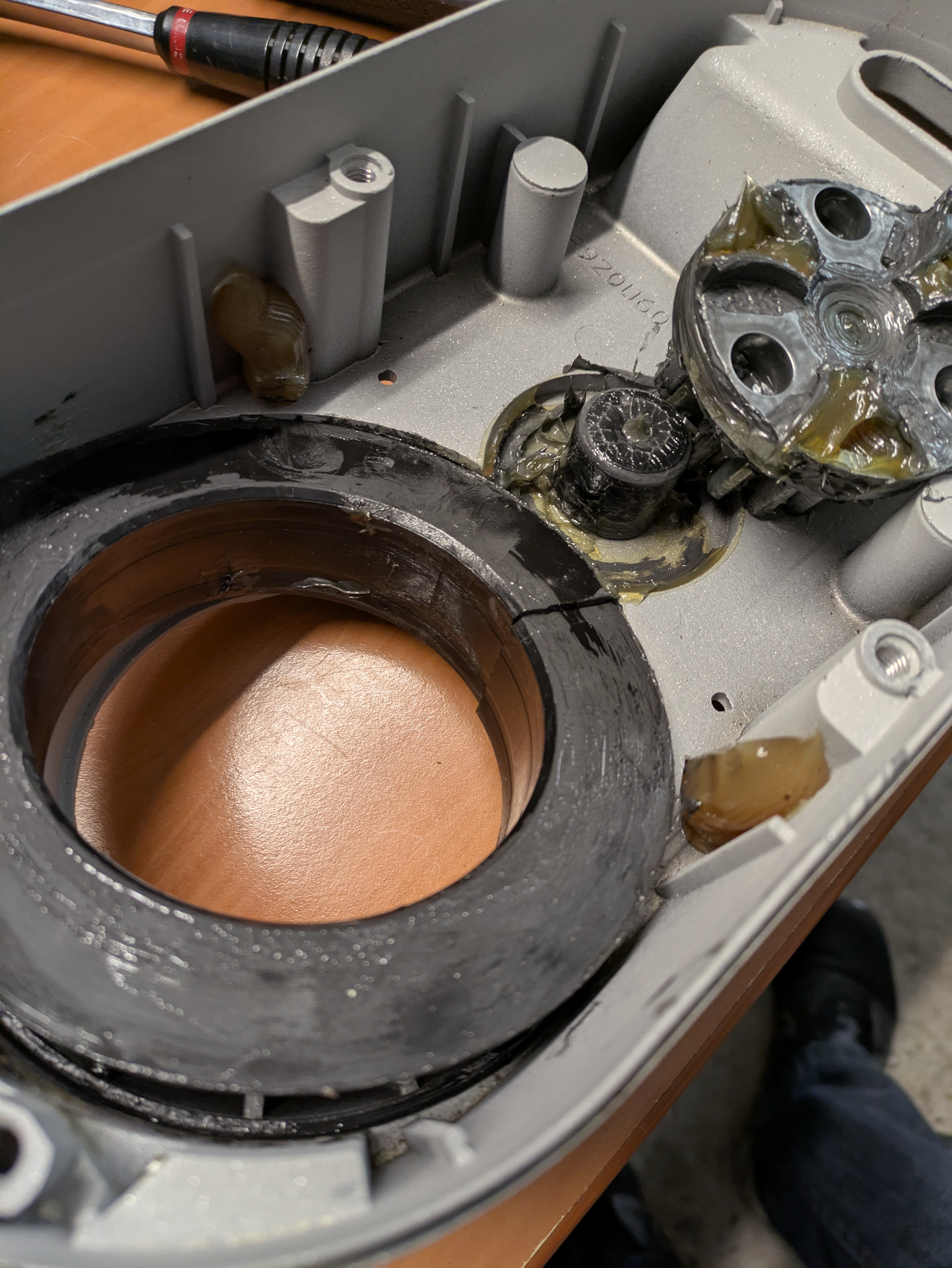

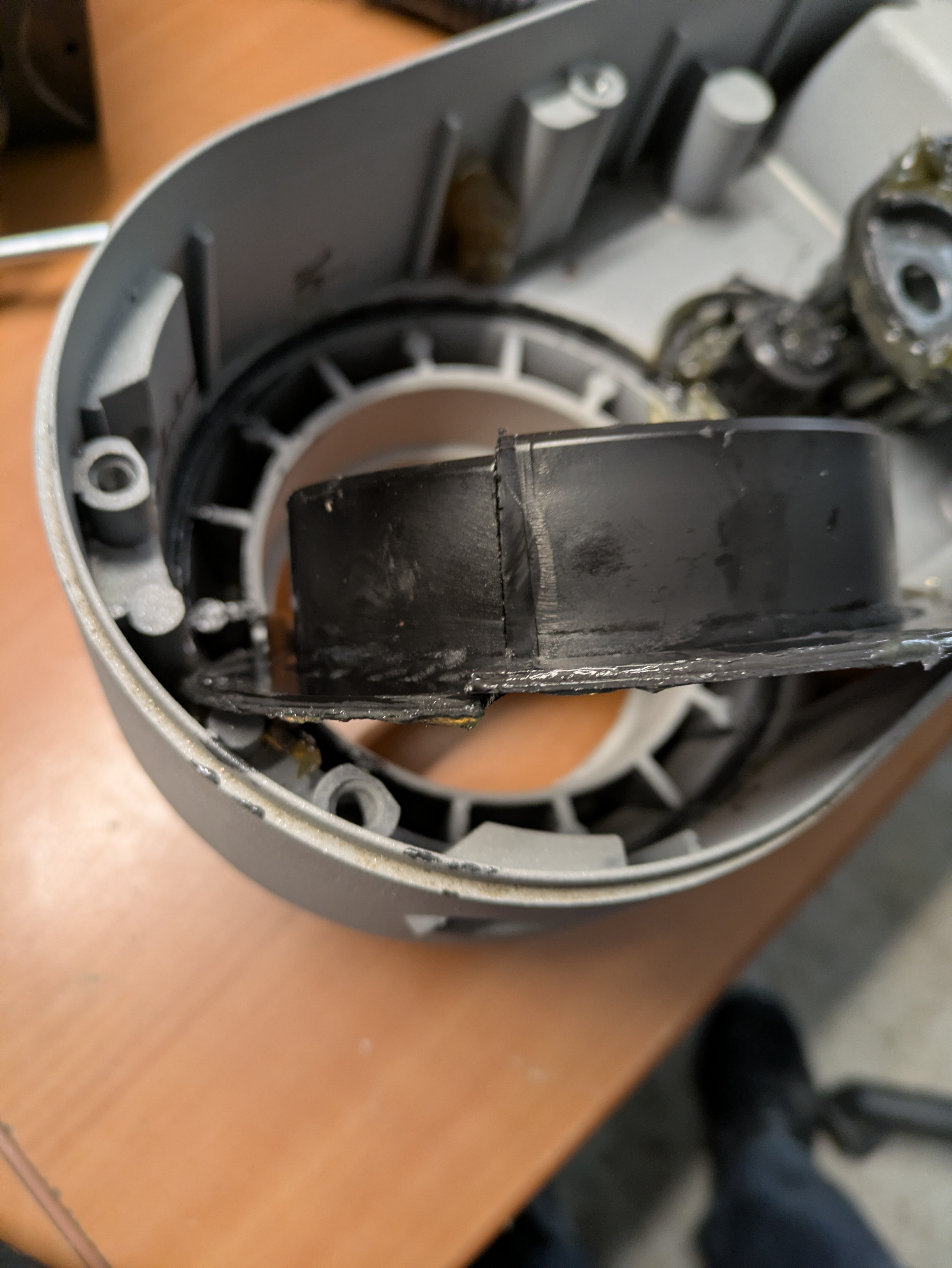

    Bonjour, le bras de mon Axovia Multipro 3s io a pris beaucoup de jeu. En contrôlant j'ai constaté que la bague de guidage est cassée (voir photo). Est-il possible d'acheter cette pièce ? Bien cordialement
    Richy C.
    Richy C.
    Richy C.
    Dans quel sens est le jeu, angulaire, axial ?
    Car je ne pense pas que la casse de cette grande rondelle provoque un jeu sensible.
    Et je ne pense pas qu'elle soit disponible en SAV.
    Mais il est certainement possible de la refabriquer.
    Il faut démonter toute la pignonnerie, en plastique et en métal, la nettoyer avec un solvant liquide et nous montrer des photos nettes sous divers angles.
    On vous dira ce qui est bon ou en mauvais état.
