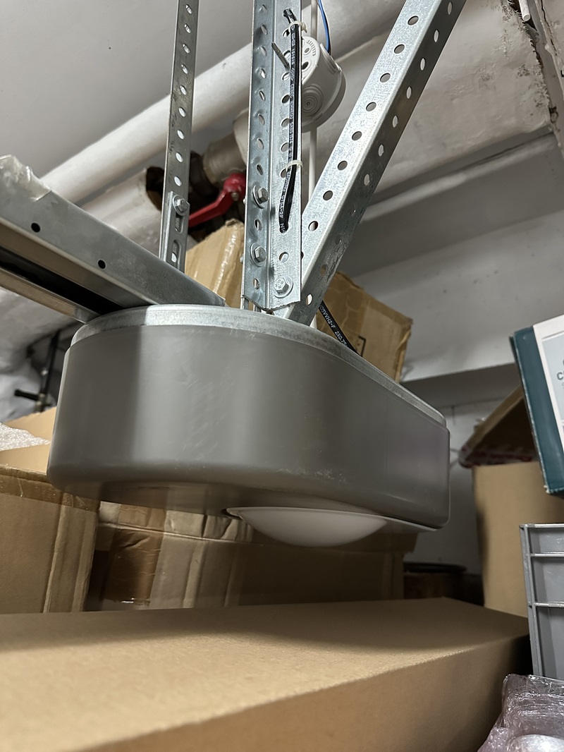

Depuis env 10 jours, j'ai retrouvé à 2 reprises ma porte sectionnelle motorisée ouverte alors qu'elle était fermée initialement (moteur SOMFY Dexxo pro 800 rts à confirmer); Celle-ci s'est donc ouverte tout seul.
Pouvez vous me préciser d'où cela peut venir sachant que j'ai des voisins qui ont le même système mais je viens de rencontrer ce problème que voici env. 10 jours alors que les voisins utilisent leurs portes sectionnelles depuis longtemps?

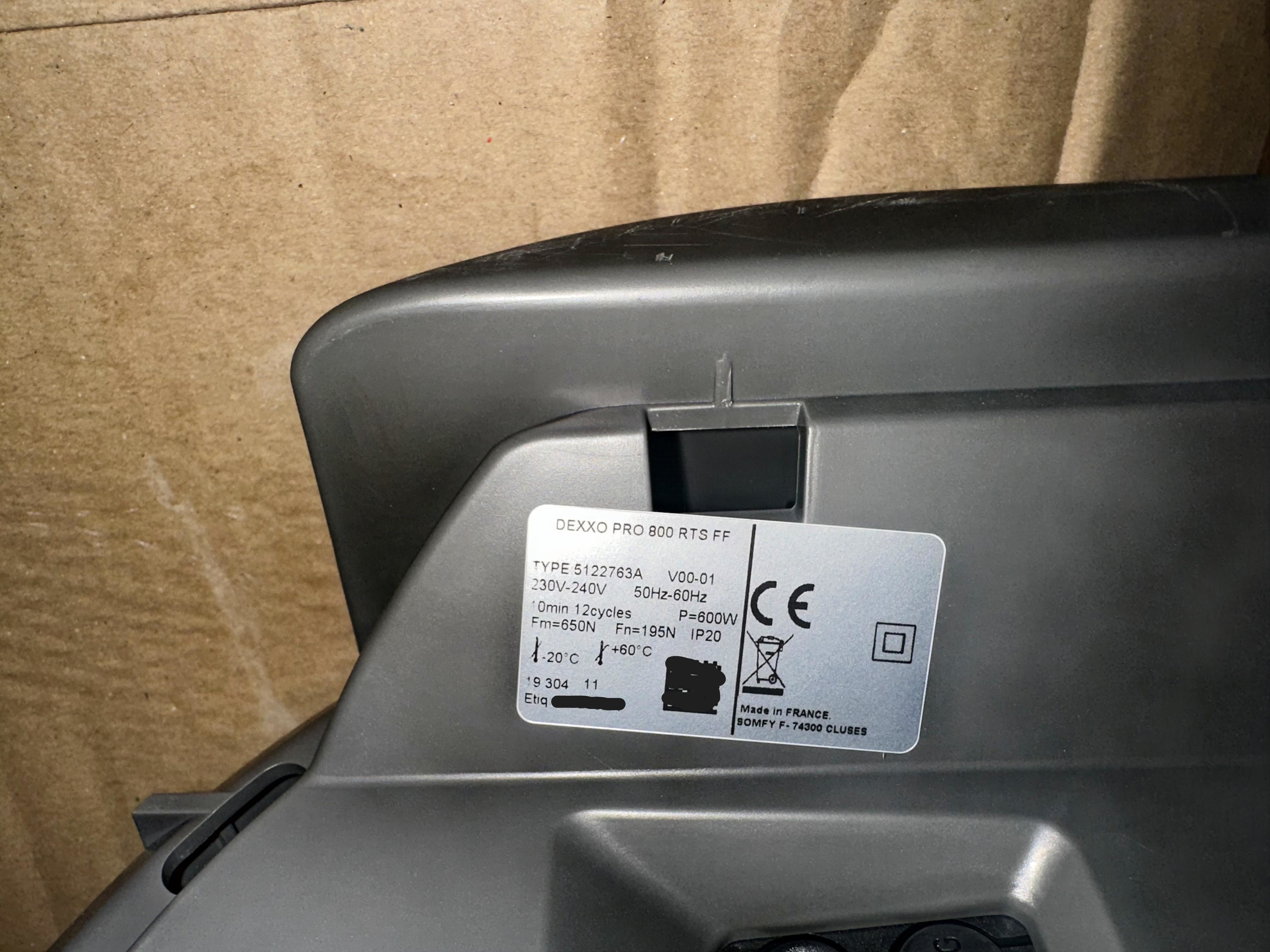

    Déclipsez le capot lumière et faites une photo de l'étiquette et posez la ici.
    Inutile de tirer des plans sur la commette sans connaitre le moteur.

    Comme demandé par Charlot et afin qu'on puisse vous aider au mieux, postez une photo de l'étiquette du moteur.
    Je pourrai ensuite vous envoyer la documentation si vous ne l'avez pas.

    Ne souhaitant pas abimer le capot moteur comment dois je procéder pour retirer le capot lumière? Dois je faire un levier vers le bas sur le côté du capot moteur où le capot lumière "déborde"? y a t il une subtilité pour éviter d'abimer telle ou telle partie?

    Effectivement c'était facile à ouvrir.
    il s'agit bien du modèle dexxo pro 800 rts ff

    La photo de l'étiquette:
