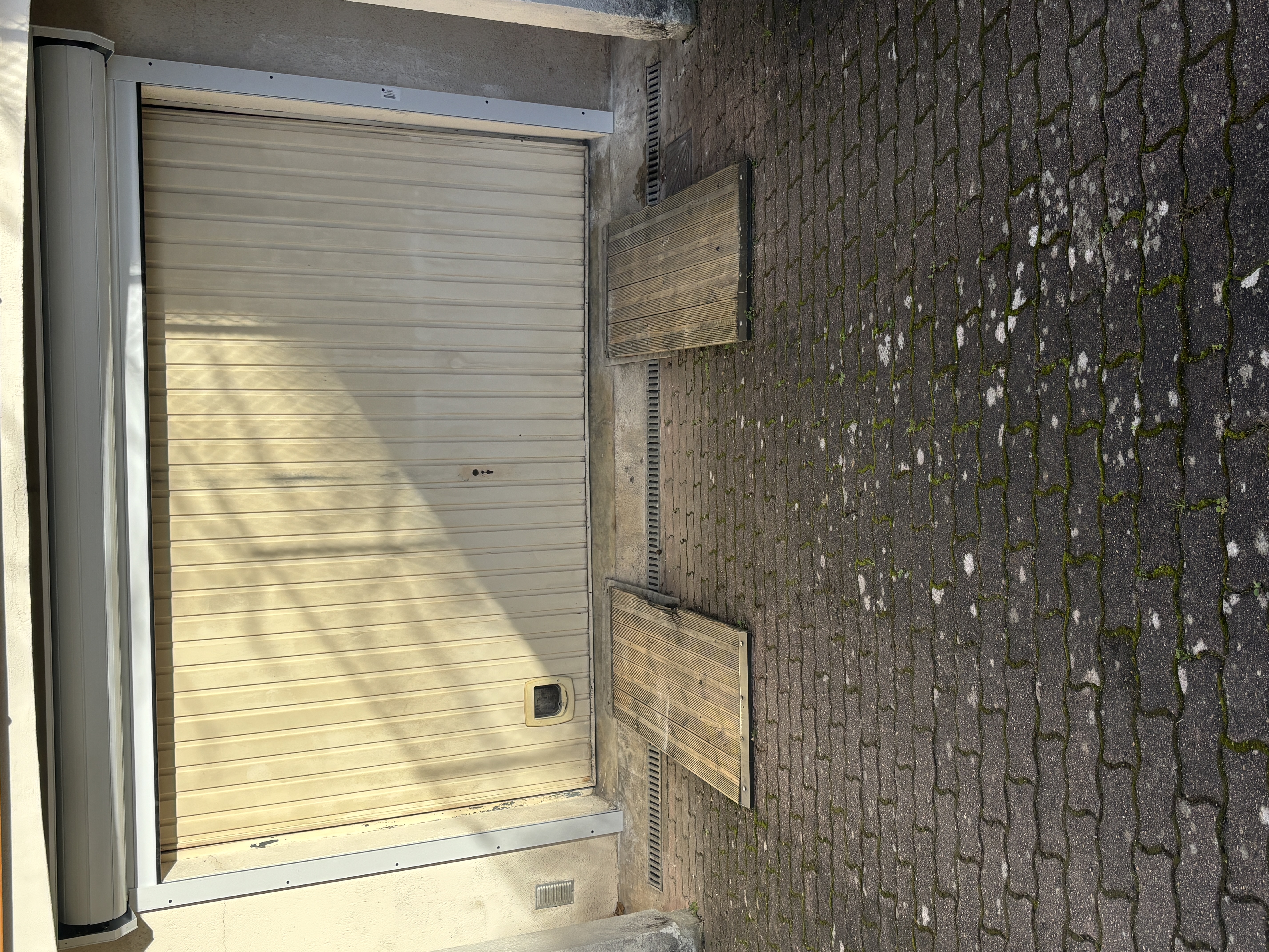

Porte de garage roulante neuve avec moteur Somfy LT60PA.
Installée au bas d’une pente où il est déjà arrivé que l’eau s’accumule par forte pluie ou que la pompe de relevage se bloque.
J’ai prévu des cellules mais je ne peux pas ajouter une barre palpeuse avec ce risque d’inondation.
Je suis parfaitement informé des normes de sécurité et c’est en toute responsabilité que je recherche la meilleure électronique de commande.

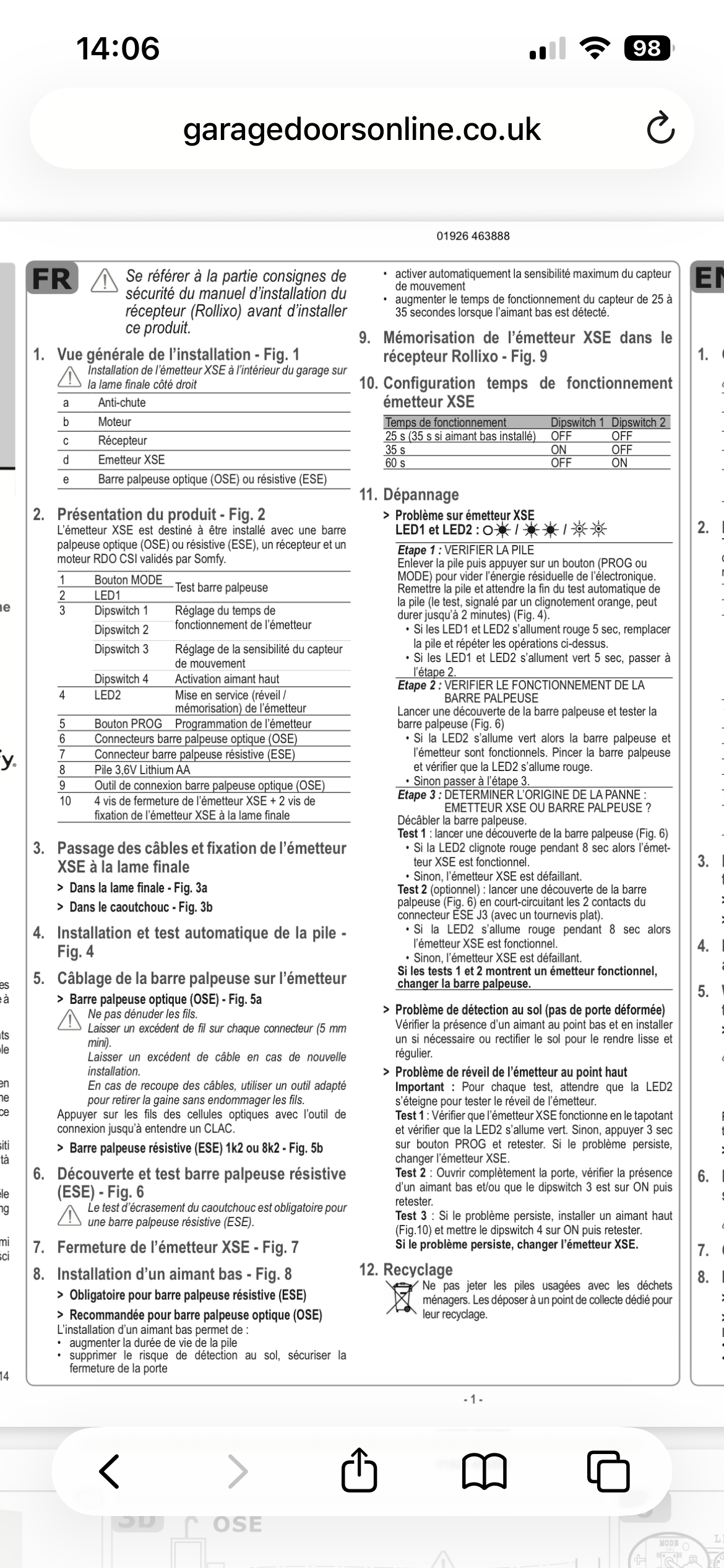

    Bonjour , je n’ai rien inventé ces test sont préconisé par Somfy sur leur site et sur les
    Notices .
    Voici une capture d’écran ..
    Paragraphe 11

    Ce que je ne comprends pas pourquoi le test préconisé par Somfy ( sur la photo
    Que j’ai envoyé quelques messages auparavant ) intitulé :
    « Déterminer l’origine de la panne :
    Émetteur XSE ou barre palpeuse. » ne sert à rien ?
    Soit c’est un test qui ne sert à rien ou sinon ça induit les personnes en erreur ..
