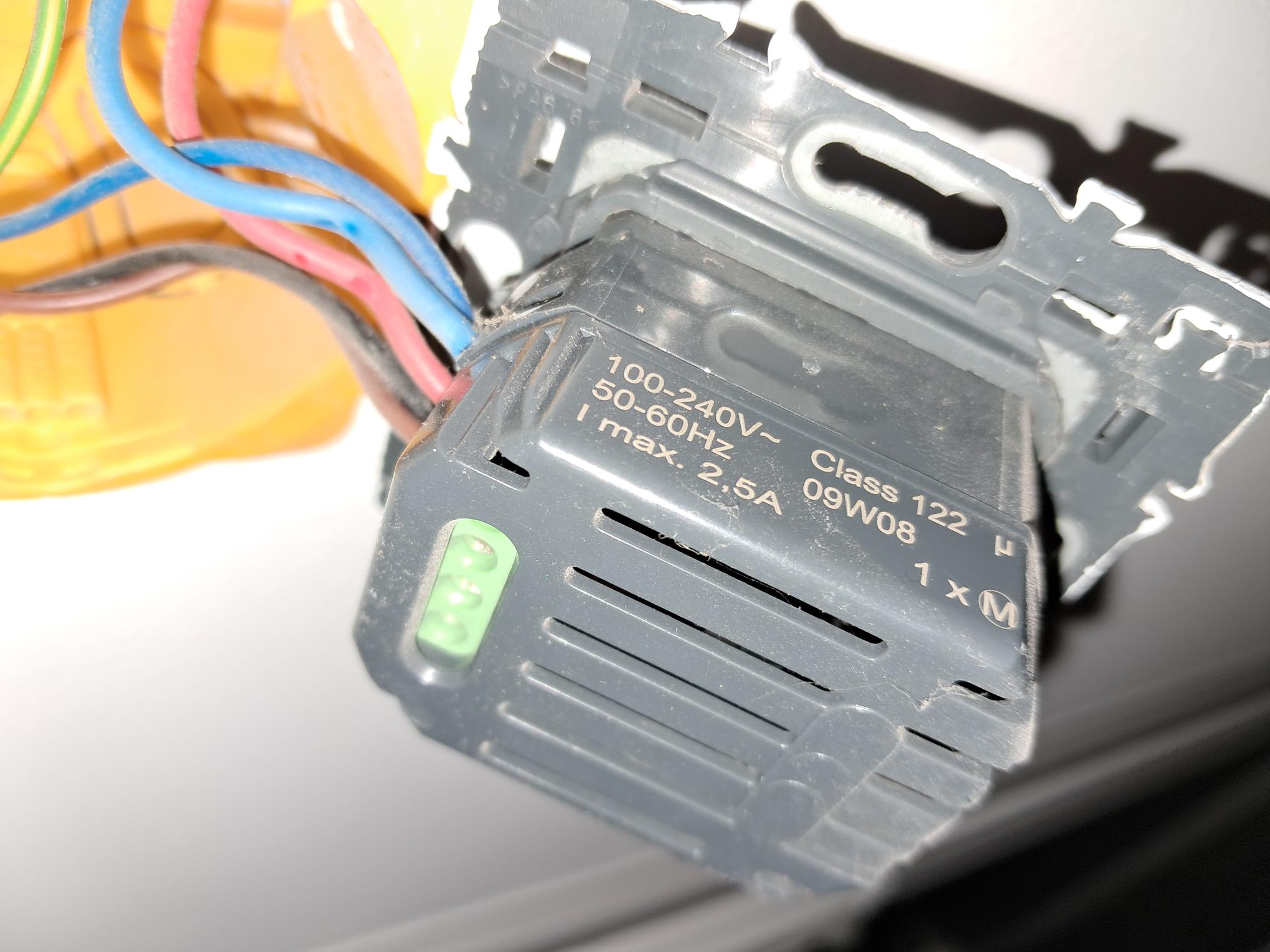

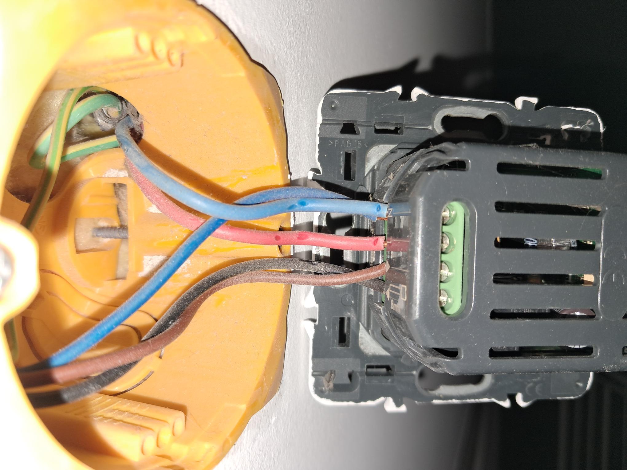

Je dispose de volets roulants avec moteurs Somfy IPSO 17 (année 2010 je dirais), des commandes de volet individuels branchés en 220v et deux commandes radio (sans 220V donc) qui regroupent plusieurs volets. Ces interrupteurs sont des Legrand. Voir photos.
Pour les faire fonctionner via la Tahoma, dois-je équiper mes interrupteurs Legrand de récepteurs RTS?
Mes (vieux) moteurs n'empêcheront pas le fonctionnement en soi?
Où peuvent-ils fonctionner sans récepteur? Mais je ne parviens pas à les appairer à la Tahoma.

    En l'état actuel vos VR ne peuvent pas être affectés à Tahoma.
    Pour obtenir un visuel et un retour d'état de vos VR sur Tahoma, exactement comme s'il s'agissait de VR natif IO, je vous conseille d'y ajouter sur chaque VR un module Izymo https://www.somfy.fr/produits/1822660/recepteur-volet-rou...

    OK merci pour votre message, je vais en acheter un pour faire l'essai!
