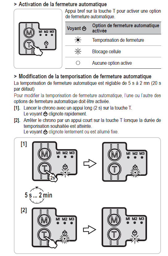

Bonsoir, mon portail s’ouvre seul. Je pense que nous avons par erreur du programmer quelque chose avec le bouton à côté du T genre horloge.

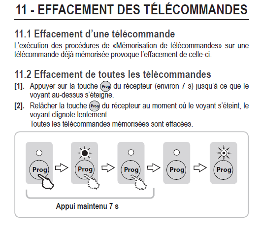

    La touche "T" ne sert que pour la fermeture automatique. (voir extrait de la documentation).

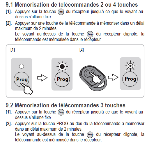

    Il faut effacer les télécommandes et les réaffecter.
    Vérifiez que vos voisins n'aient pas le même système.

    Je vais voir ce que ça donne. Par contre j’ai la touche M1 allumé c’est normal ?
    Le voyant "M1" signifie que vous êtes en mode "séquentiel".
