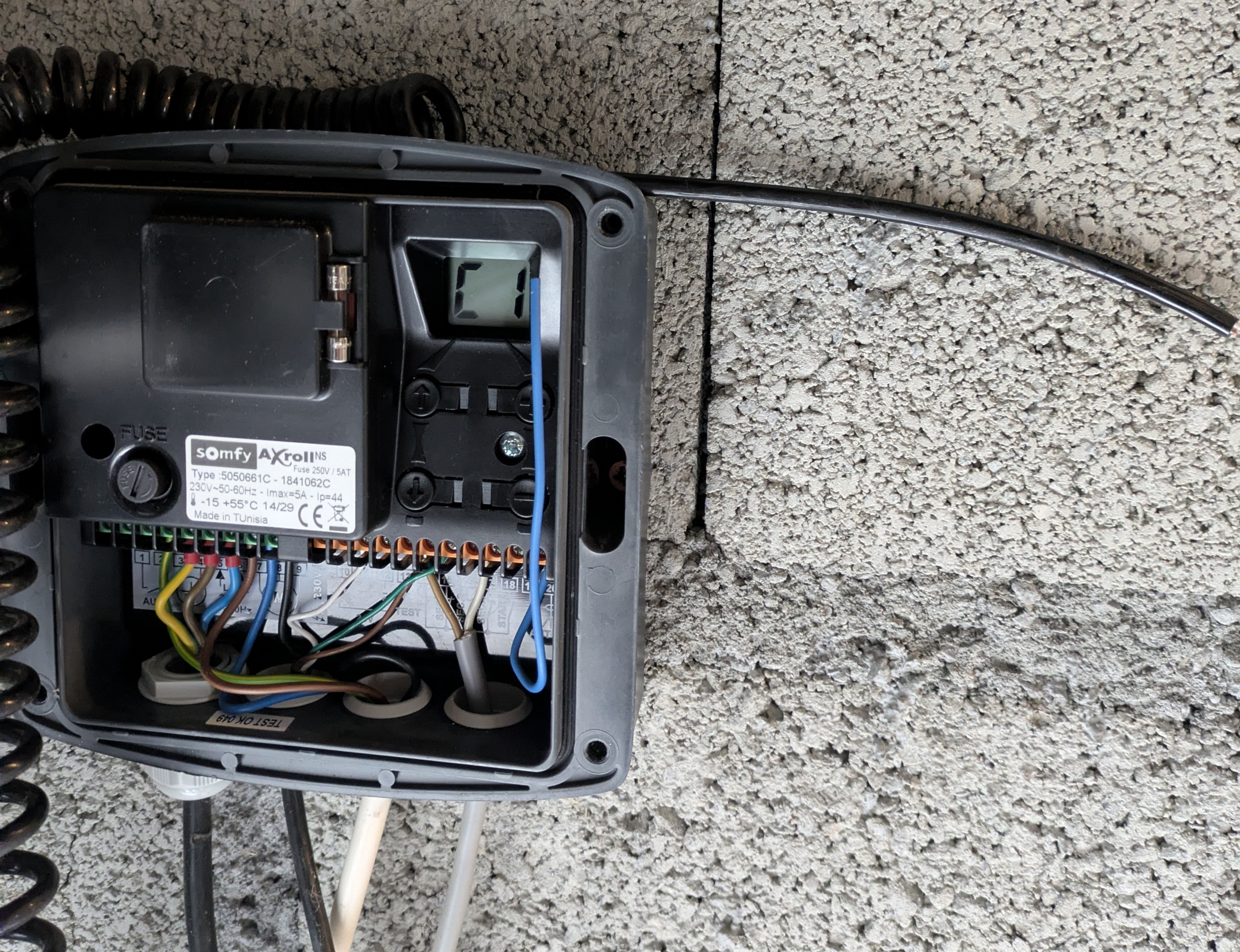

    Quels câbles avez vous coupé ? Ceux du moteur (4 fiks) ceux de l'anti chute (2 fils) ou ceux du Axroll qui n'est pas un moteur mais un récepteur.

    J'ai coupé le câble scoubidou de la barre palpeuse.
    On le voit sur 1 photo.

    Le câble spirale est celui de la barre palpeuse, en avez vous une ?

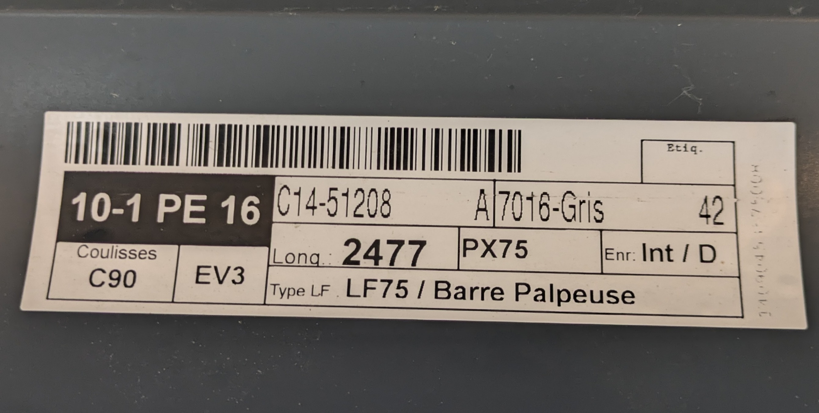

    oui comme on le voit sur l'autocollant de la photo la dernière lame est la barre palpeuse

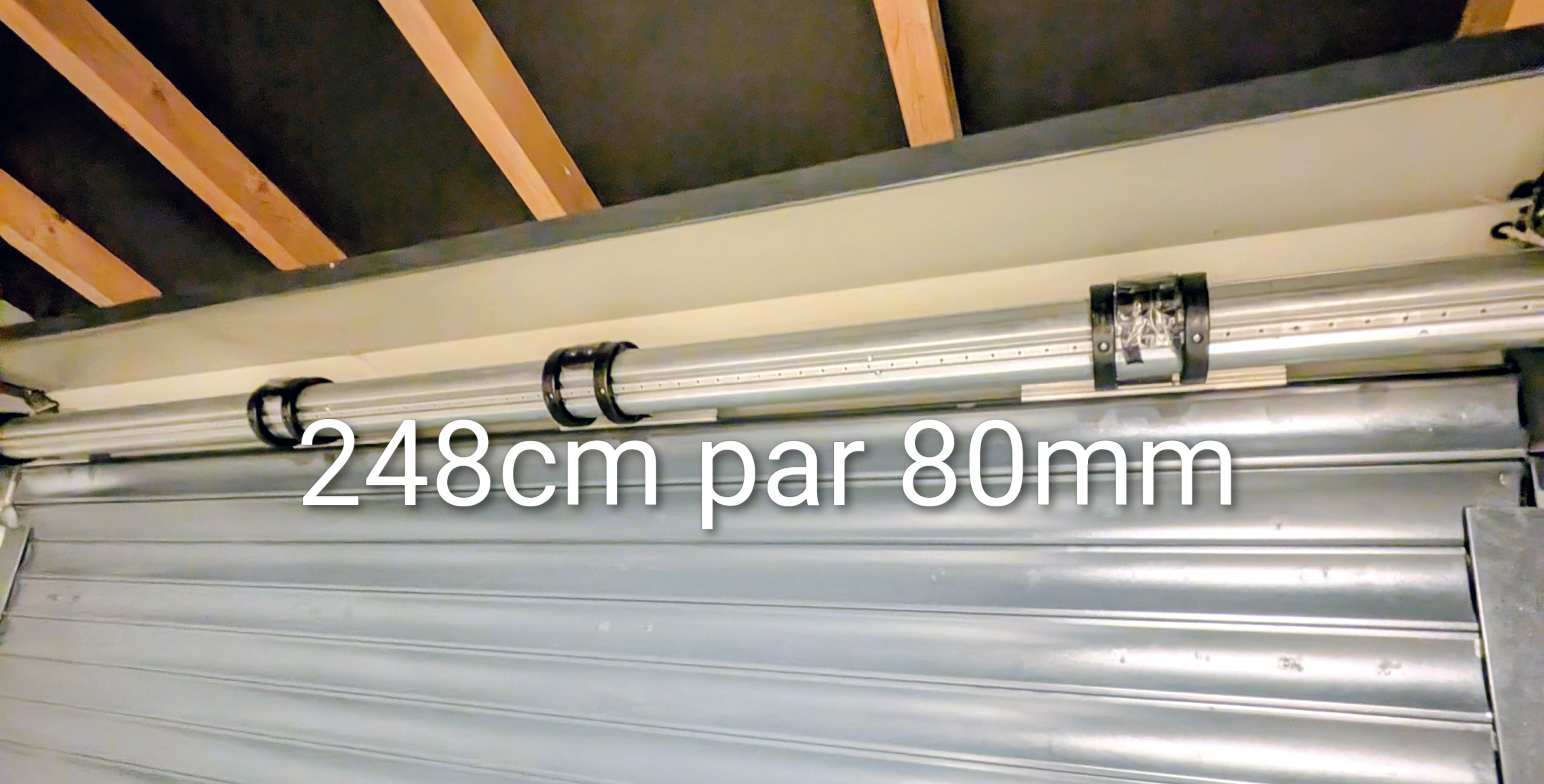

    Si la porte redescend, cela peut venir d'un mauvais réglage des ressorts d'équilibrage.
    Et encore une photo coupée qui ne montre pas l'essentiel pour faire un diag.
