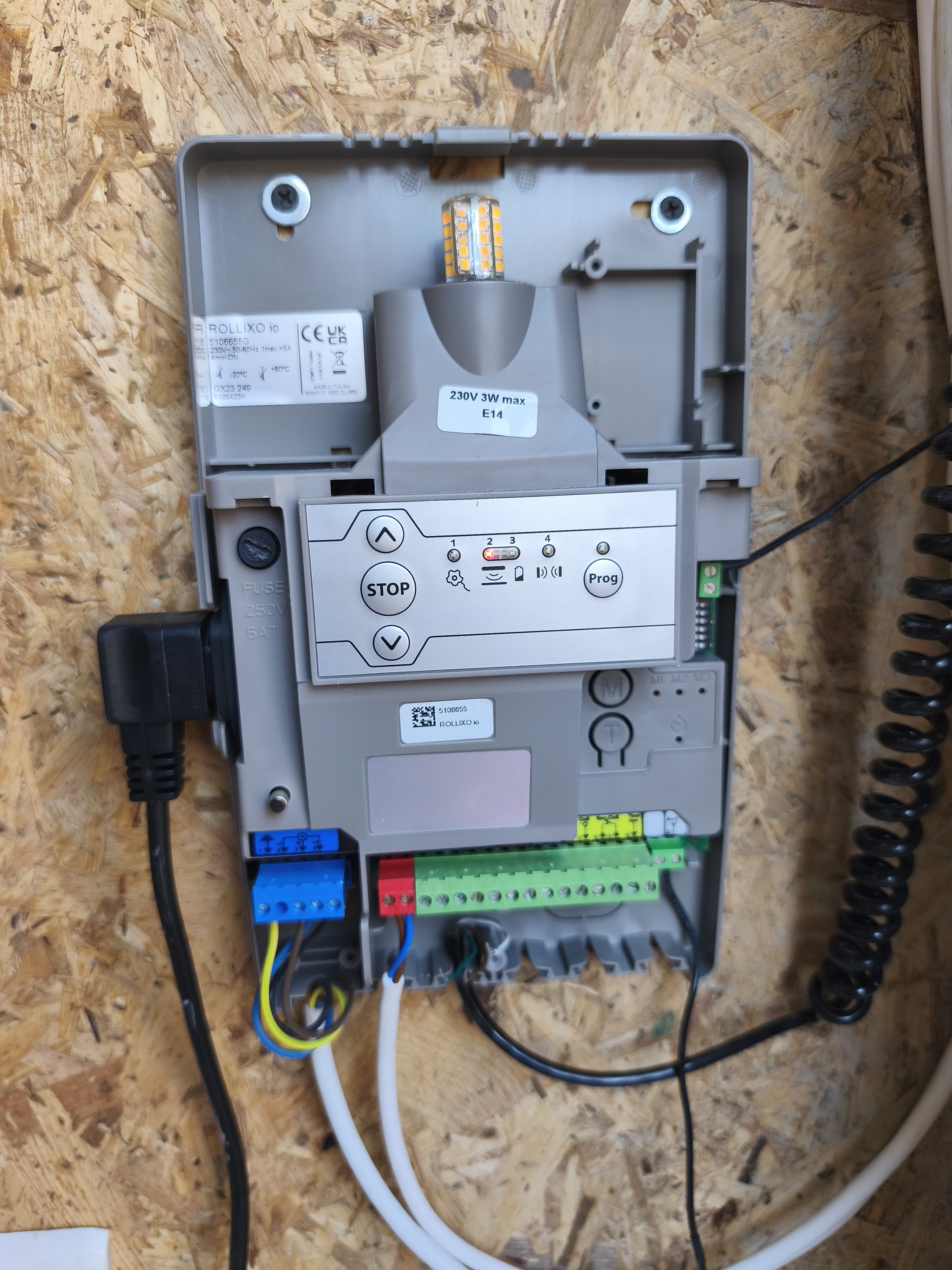

Bonjour,suite a l'installation d'un portail enroulable j'ai effectué les réglages haut et bas.
Raccordement de la barre palpeuse.
Après quelques 3 ou 4 essais le portail monte mais redescend que de 30 cm.
Je débranche donc la barre et décide de reprendre depuis le départ les réglages sans barres palpeuse comme sur la notice fournie.
Je remets les boutons du moteur en mode réglage et plus rien ne se passe au niveau du tableau de commande.
Impossible de rentrer en mode réglage.
Malgré des recherches sur le net , j'ai pas trouvé un cas similaire.
Toute information sera le bienvenu
Cordialement Stéphane

    Bonjour,la barre palpeuse raccordée donc pas de voyants allumé a l'arrêt,quand on appui sur les flèches haut et bas individuellement ou les 2 a la fois pour rentrer dans le mode réglage tous les voyants clignotent et rien ne se passe.
    J'ai fait passer un électricien, essai du moteur avec boutons poussoirs,tout est ok.
    Par contre sortie alimentation du rollixo a l'arrêt différence de potentiel de 230v entre terre et neutre,pour lui c'est pas normal.
    Je suis donc toujours dans l'impasse

    Bonjour suite et fin de mon problème.
    Après avoir épluché la notice les symptômes ressemblait au mode vacances avec clignotement des voyants 1,2,4 et prog.
    Rollixo bloqué en mode vacances suite certainement a une mauvaise manipulation d'un appui long sur stop.
    Déverrouillage impossible donc positionner le dipswitch 5 en mode on,action montée descente par l'interface et repositionner le dipswitch 5 en mode off.
    Appui long sur stop et enfin interface déverrouillée.
    Si cela peut servir a quelqu'un
