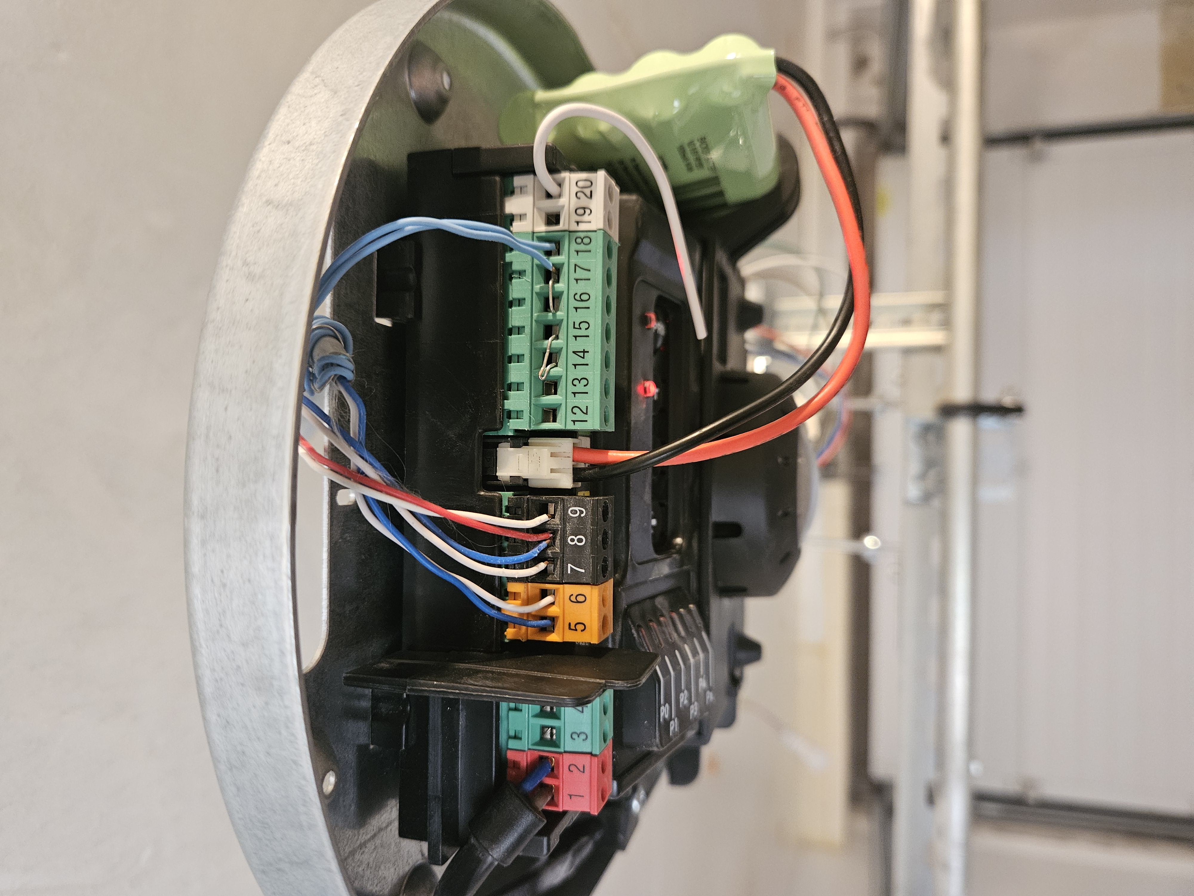

    Pour ma part la chaîne ayant rompue et provoqué un court circuit sur la carte, j'ai changé la chaîne avec le rail et la carte. J'ai remis les branchement conformément a ma précédente installation.
    Idem, j'ai beau lancer l'auto apprentissage rien ne se passe. J'arrive pourtant a baisser et monter la porte manuellement via le + et le -.
    J'ai aussi essayer de reprogrammer la carte aux paramètres d'usine mais rien n'y fait.
    Auriez vous des conseils pour résoudre mon problème ?
    Je joins une photo du câblage.
    Merci d'avance
    Kevin

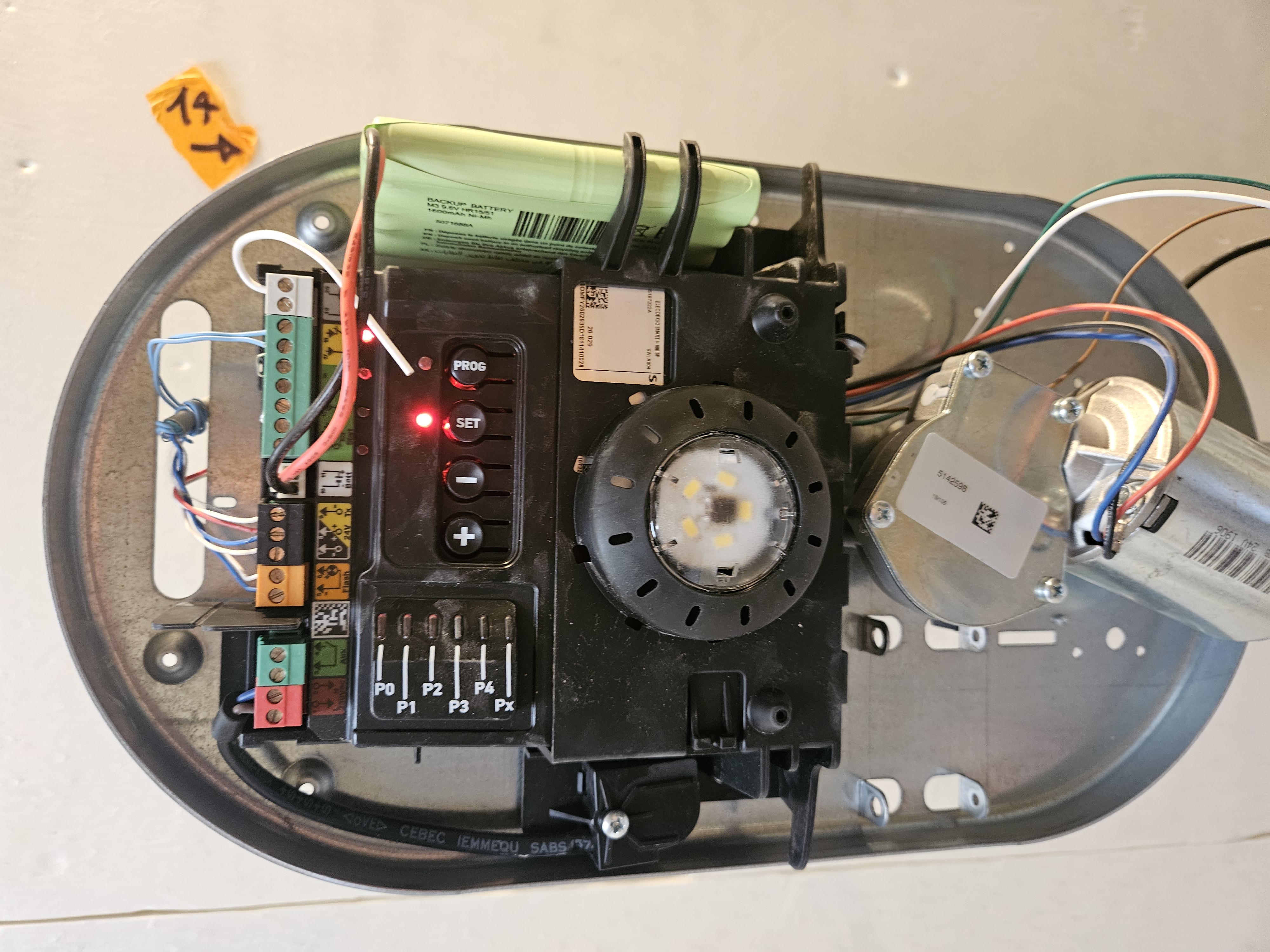

    veuillez trouver une photo des voyants.
    Le voyant "Set" est allumé et une autre voyant au niveau du "domino' vert.
    Pour parametrer l'auto apprentissage, j'ai bien appuyé 5 fois sur SET pour allumer la led Px
    Merci par avance de votre aide !

    Bonjour Kevin,
    Ces voyants rouges fixes indiquent la présence d'un défaut, plus précisément au niveau de vos cellules.
    Avez-vous vérifié la propreté et le bon alignement de vos cellules ?
