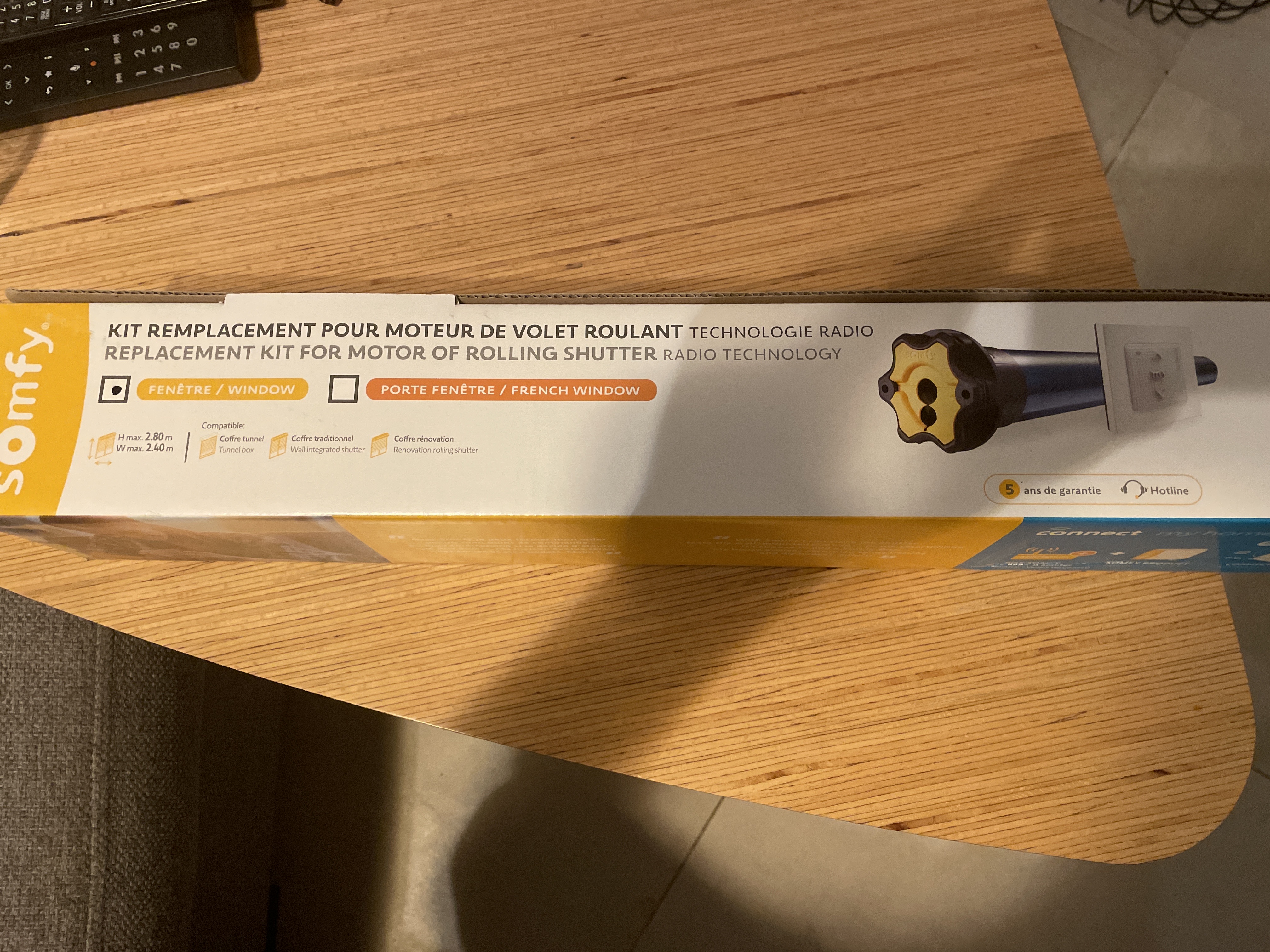

Je viens d’installer un moteur de Volet roulant neuf, celui-ci était manuel précédemment.
(kit, remplacement pour moteur de Volet Roulant)
Télécommande Smoove origin RTS
Le problème est que celui-ci ne fonctionne que par saccade en montée et en descente.
La prise en main avec un appui court sur les flèches hautes et basse simultané se passe bien. Le moteur réagit.
Par contre tout de suite après le moteur fonctionne par sacade.(quelques cm uniquement)
Exemple : j’appuie sur la flèche des descendre, le volet, descends de 5 cm. Il ne veut ensuite plus descendre, appuie court sur la flèche monter. Il monte d’un centimètre, j’appuie sur la flèche du bas et il redescend de 5 cm …
Le premier réglage de fin des courses bas a l’air de fonctionner.
Mais par contre arrivé en haut, impossible de faire le le réglage de fin de course haut.
J’ia fait la manipulation plusieurs fois … je pense avoir tt essayer. Vous êtes ma dernière chance.

    Bonjour Florian,
    Ce défaut se produit lorsqu'on oublie ou positionne mal la couronne de votre moteur de volet roulant :
    Je vous invite à contrôler ce point qui devrait résoudre votre problématique.

    Merci beaucoup pour votre réponse.
    Cela a en effet solutionné mon problème.
