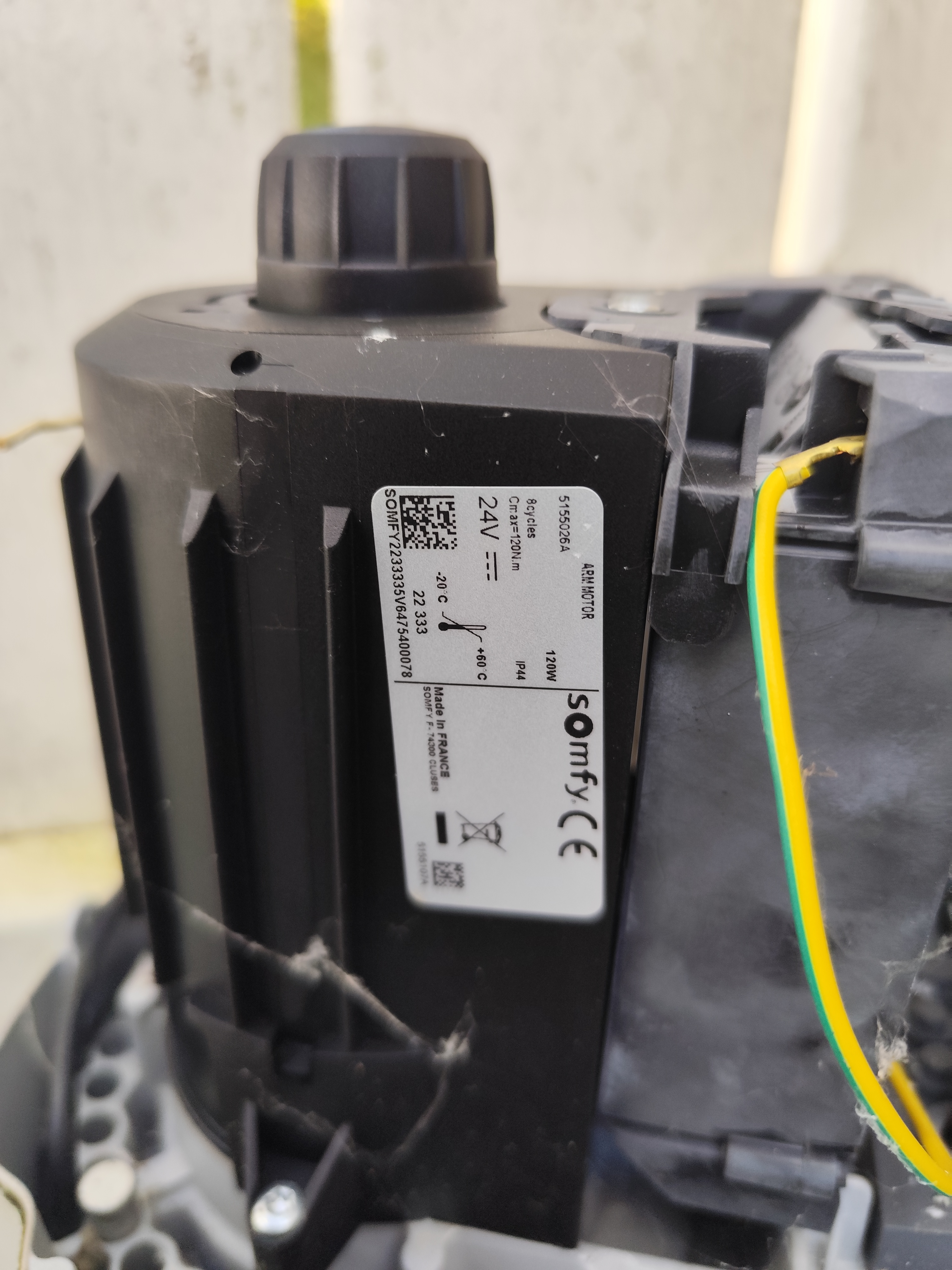

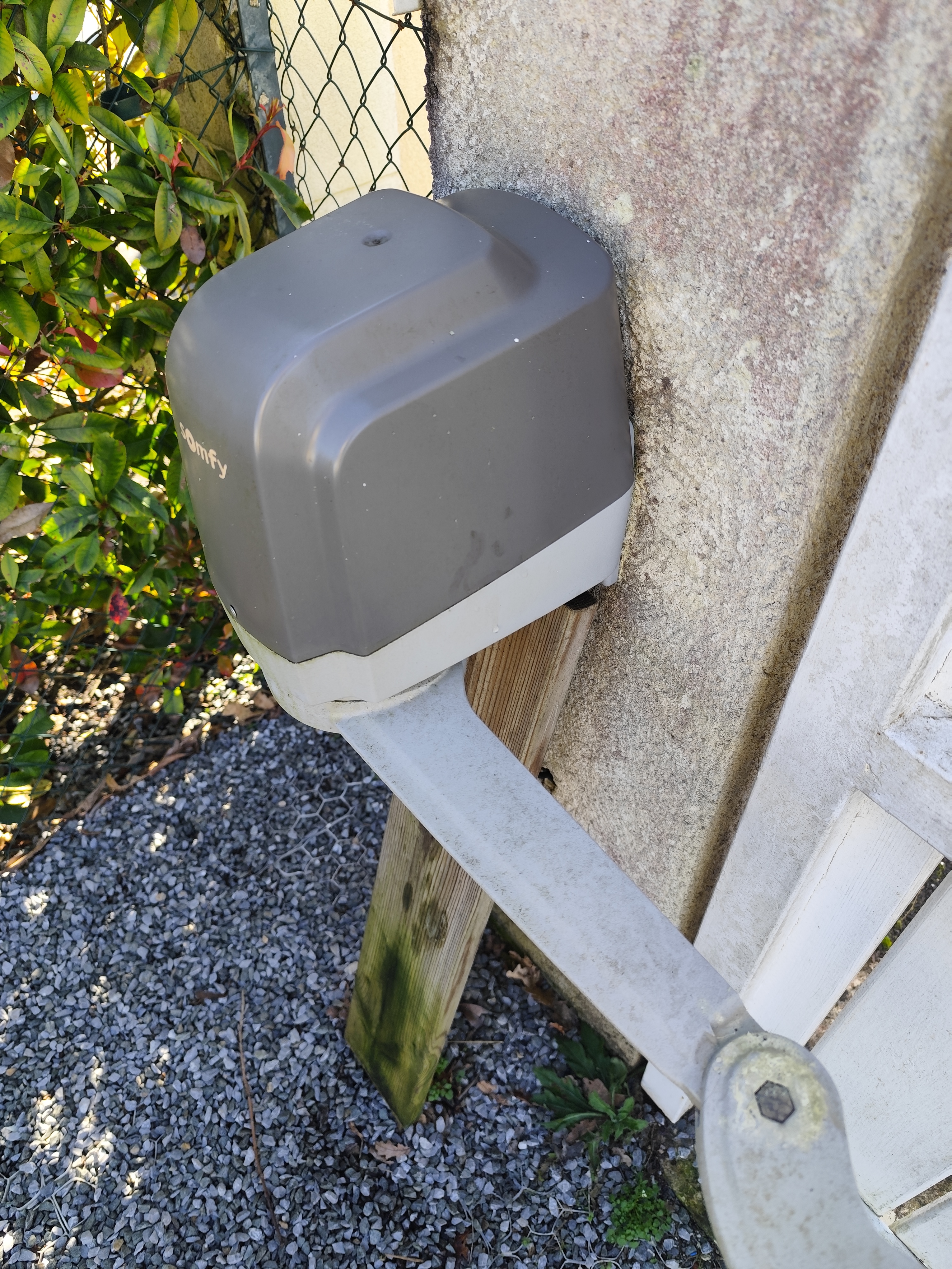

    Posez une photo du moteur et je vous dirais quel boitier est adapté.

    Merci pour la réponse rapide
    ci joint 2 photos ,boitier et moteur

    Votre moteur est un Lockyvia.
    Voici le boitier https://boutique.somfy.fr/boitier-electronique-lockyvia-e...
    Je vois qu'il est de 12/2022, il est peut être garanti ? Quelle est la durée de la garantie et où avez vous acheté ce système ?
