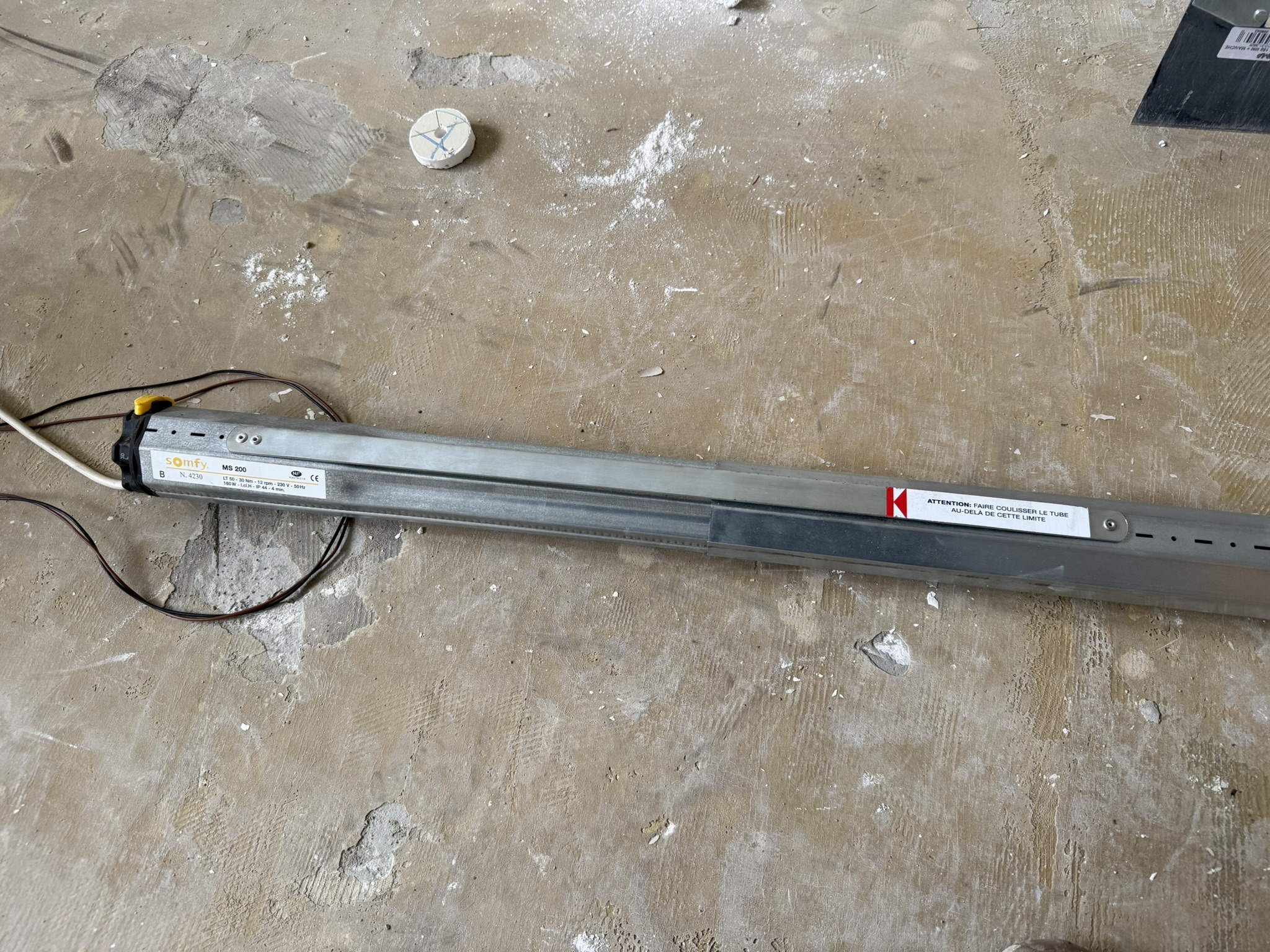

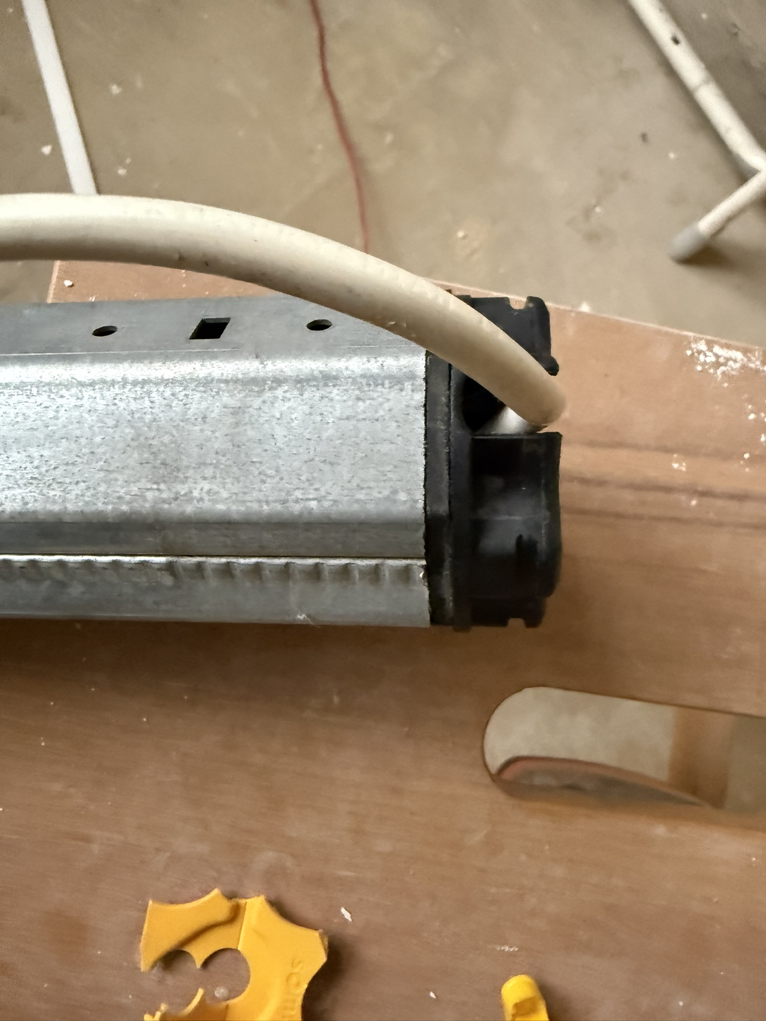

Bonjour à tous,

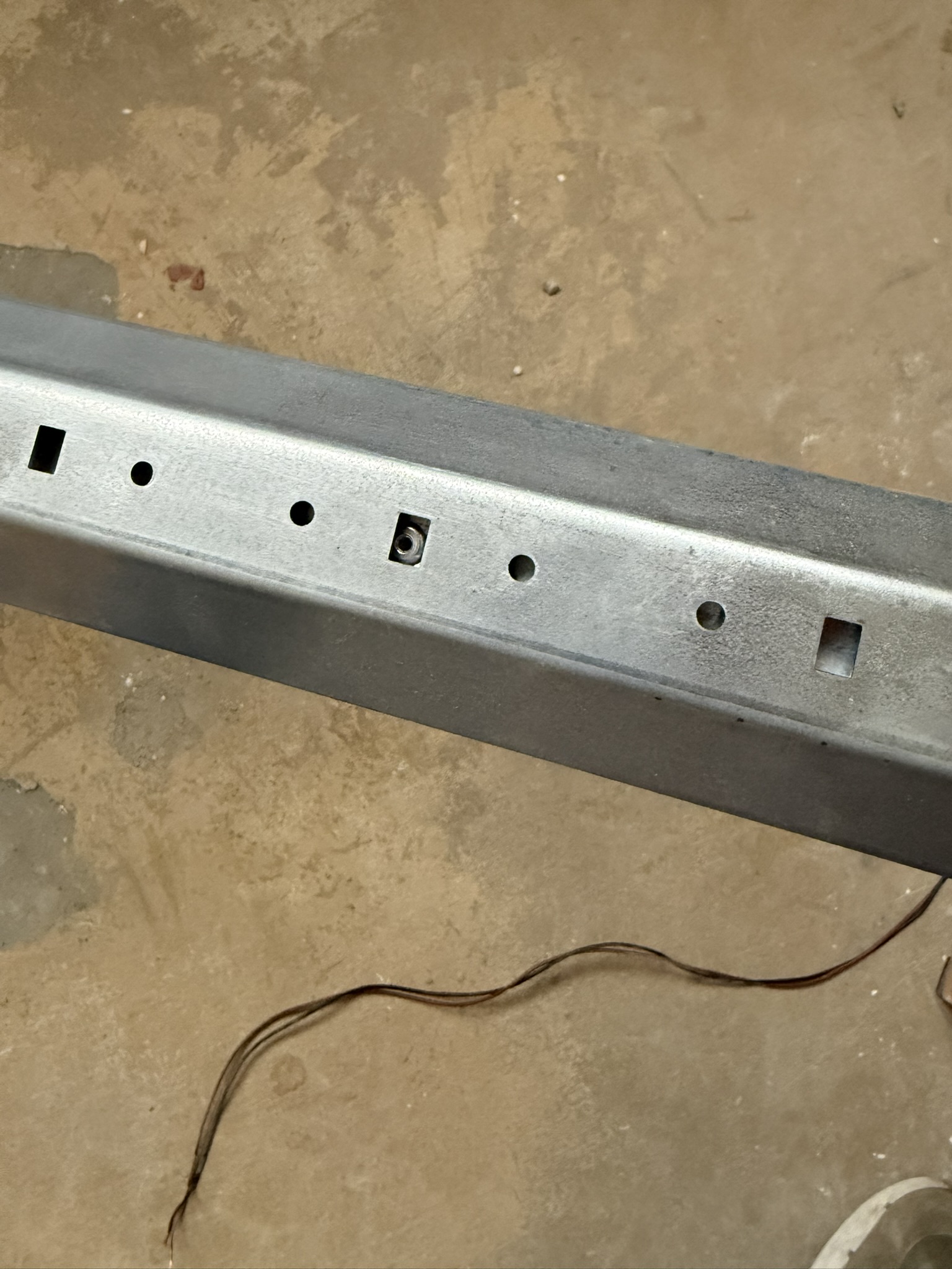

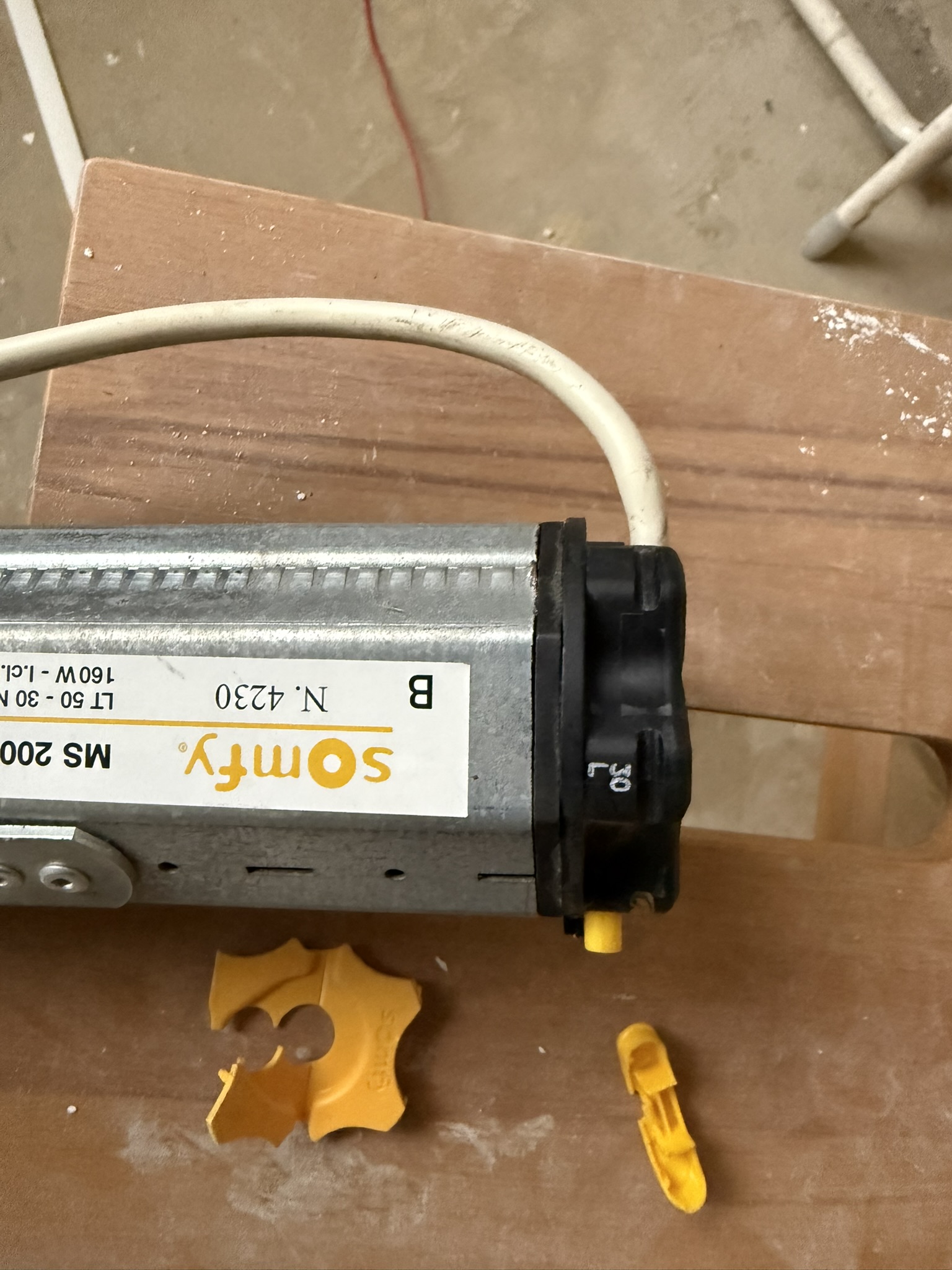

je souhaite changer le moteur de mon volet, mais l'ancien moteur semble solidaire de la tige. J'aimerai pouvoir le retirer, mais il ne vient pas, pas de vis, juste des rivets. Avant de les faire sauter, j'aimerai votre avis ( celui qui est caché et qu'on voit à travers la tige plus importante semble être le coupable ! )

    Bonjour Jean-Luc, merci pour votre retour, mais il n’y a pas de vis sous l’étiquette. À part le river au bout, je ne sais pas.

    Trouvé ! il s’agit du rivet en bas du moteur et qui bloque la bague en bas du moteur. J’espère que ma réponse aidera un autre utilisateur !
