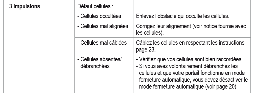

    3 impulsions rouges = problème de cellules.
    Cherchez de ce coté là.
