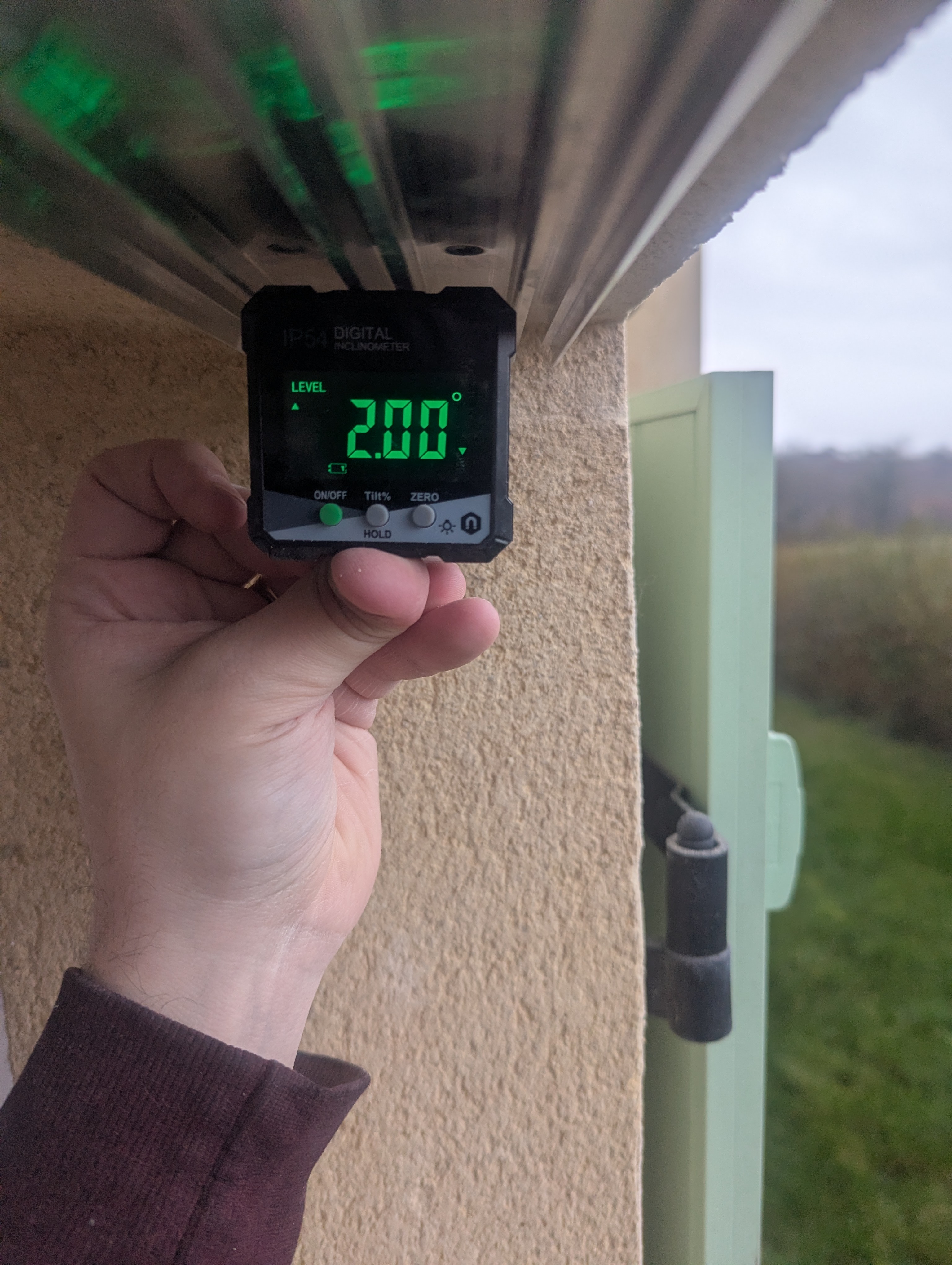

Je souhaite connaitre la tolérance angulaire de châssis moteur sur le linteau (étape 3.5.4.8 de la notice).
Le dessous de mon linteau est recouvert d'enduit de façade, et j'ai un angle d'environ 2° (au plus bas vers l'extérieur de la maison) quand je positionne le châssis.
Est ce acceptable au vu des jeux de fonctionnement dans les bras du système, ou faut il essayer de poncer pour rattraper le niveau, ou prévoir des cales?
Le cas échéant, avez vous des exemples de cales utilisables ici?

    2° = 10mm au coude orienté à 90°, ce qui est inacceptable.
    Il faut impérativement un support plat et parfaitement horizontal.
    A contrario l'axe du coude cassera.
    Soit vous rattrapez la pente par un poncage soit vous calez, mais, dans les deux cas le support alu du groupe moto réducteur doit être en applique totale au risque de le plier.
