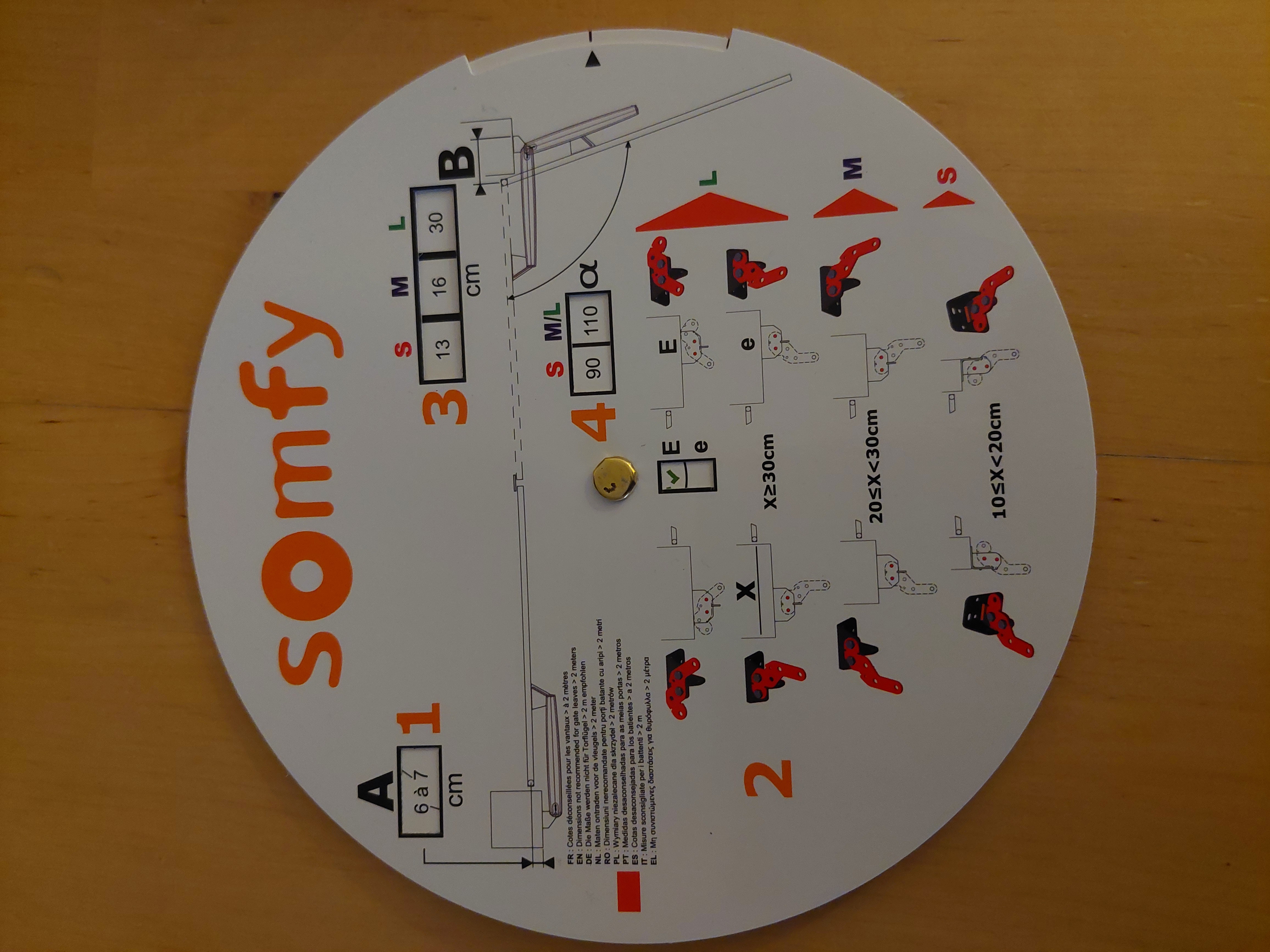

Je voudrais être sur de moi avant de percer pour la mise en place des platines. Pouvez vous m'aider s'il vous plaît ? Ma côte A côté gauche est 6 cm et côté droite 8 cm ce qui me donne L 30 cm, platine rouge en position E et ouverture a 110. Je vais joindre une photo pour vous montrer, on me déconseille de mettre c'est côtes parce que le moteur va être en butée et va forcer., es ce vrai ? Je sais plus comment faire, merci d'avance pour votre retour. Bonne soirée

    Déjà, qui déconseille ? Un Pro ?
    Si piliers => 30cm mettez B = 29cm L.E des deux côtés.
    Si piliers <30cm mettez B = 15cm M des deux côtés.

    Bonjour, merci pour votre réponse. Me voilà rassuré je vais pouvoir posé mes platines ce matin . Ce sont des amis et collègues qui ont déjà monté des moteurs somfy qui me déconseillais les côtes préconisé. Merci encore pour votre réponse je vous souhaite une bonne journée
