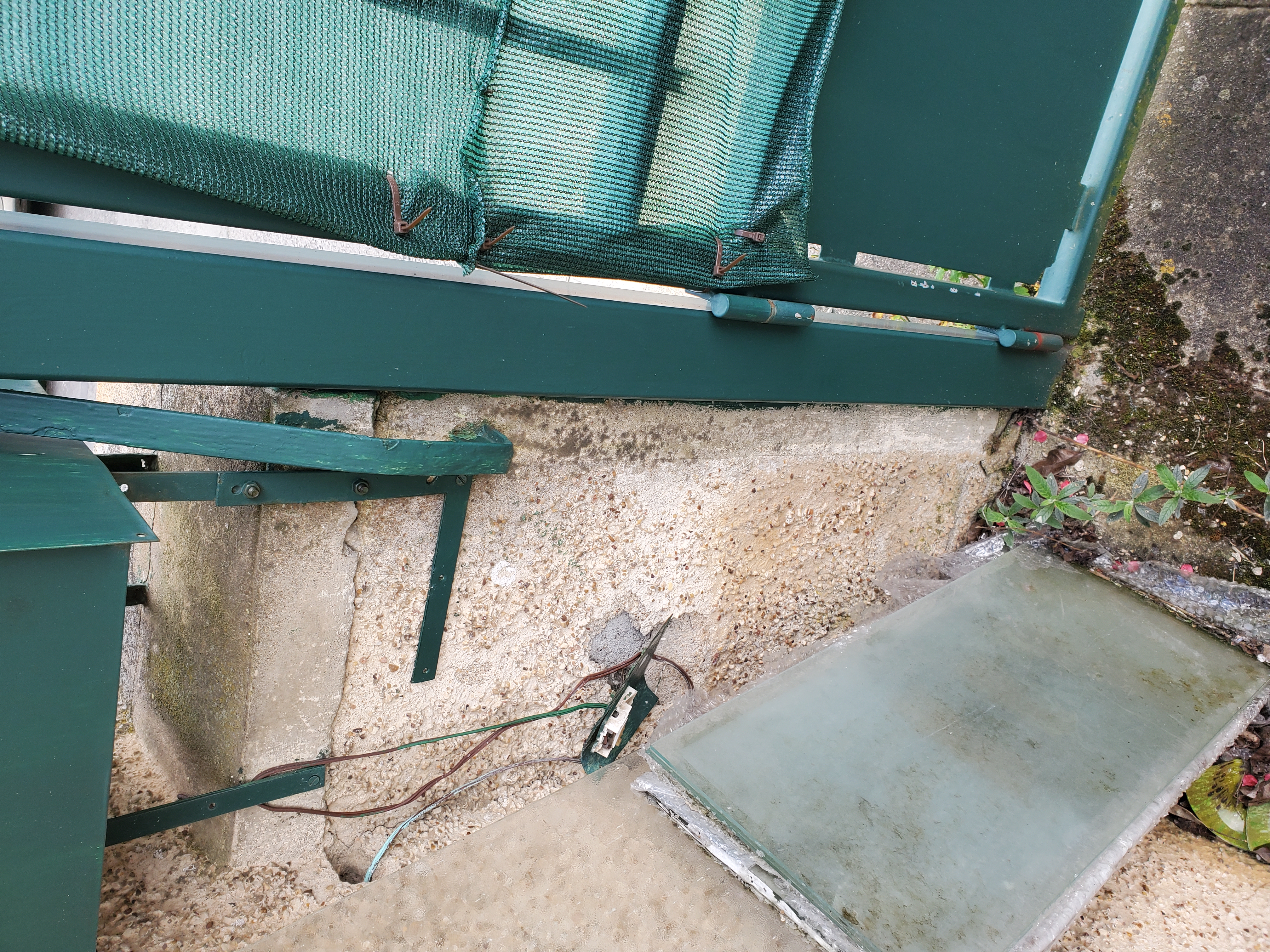

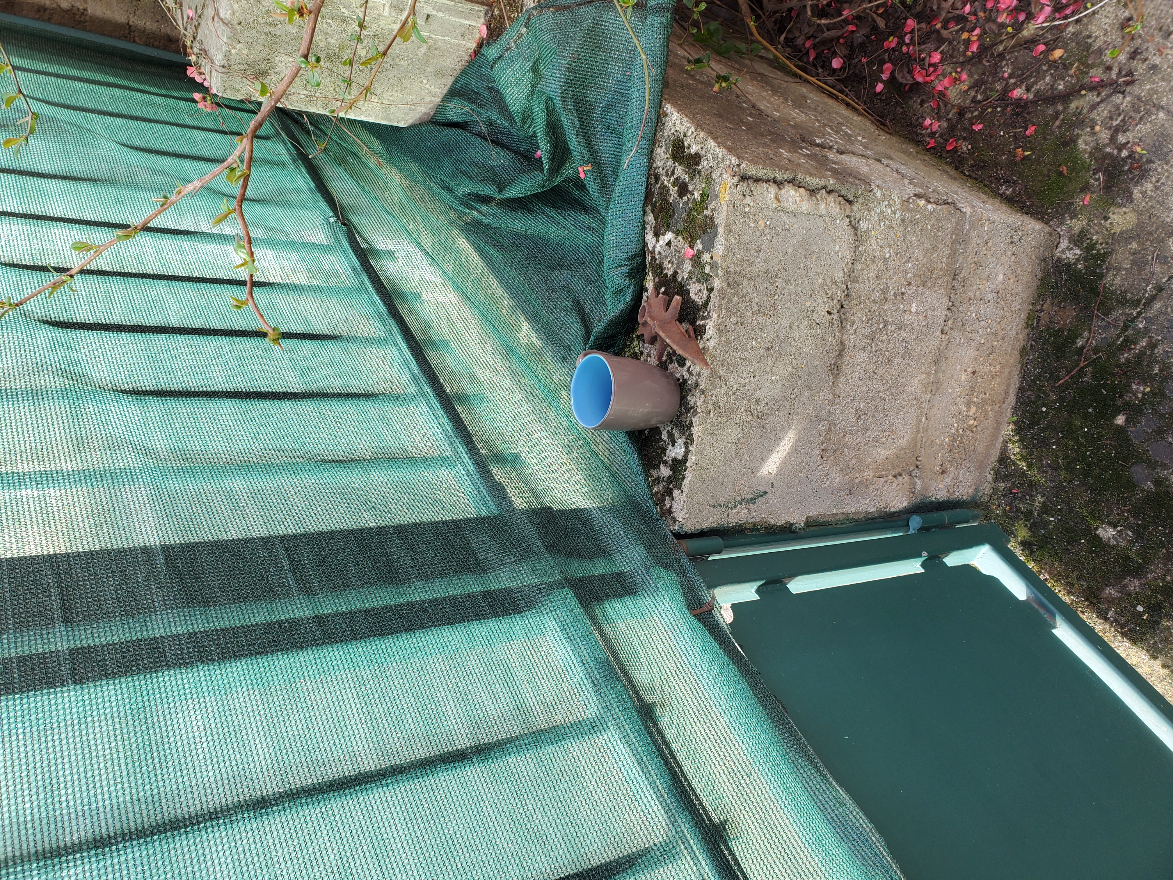

J'ai une configuration de portail particulière et je me pose la question de la pose d'un Exavia Star :
  • a gauche sur le montant en métal qui fait 8cm (cote A=0) ou sur le mur à 50 cm, coté portail fixation sur la traverse de 2cm, ou sur le soubassement
  • -à droite sur le sur le montant en métal qui fait 8cm (cote A=0) ou sur la bordure en biais du portail , coté portail fixation sur la traverse de 2cm, ou sur le soubassement

    Non ! A n'est pas 0 mais -2cm ce qui change tout.
    Il faudra déjà souder une grosse plaque acier de 10mm d'épaisseur et au format des équerres des vérins.
    Ensuite, intercaler des cales de 10mm pour obtenir A = 0.
    De là, B = S 13cm.
    C'est jouable.

    J'ai compris.
    A gauche, il faut ajouter une caller pour arriver à A=0cm
    Je n'ai pas de quoi souder la plaque, je peux la visser au montant et au pilier?
    A droite la fixation au muret, c'est ok?
    Non, vous oubliez les murets, trop friable.
    Vous pouvez boulonner les plaque à la structure métal sous la condition d'une solidité et rigidité sans défaut, par ex, 4 boulons M8 traversant.

    Pour la pose sur le montant, ca sera vissé que sur les 8cm.
