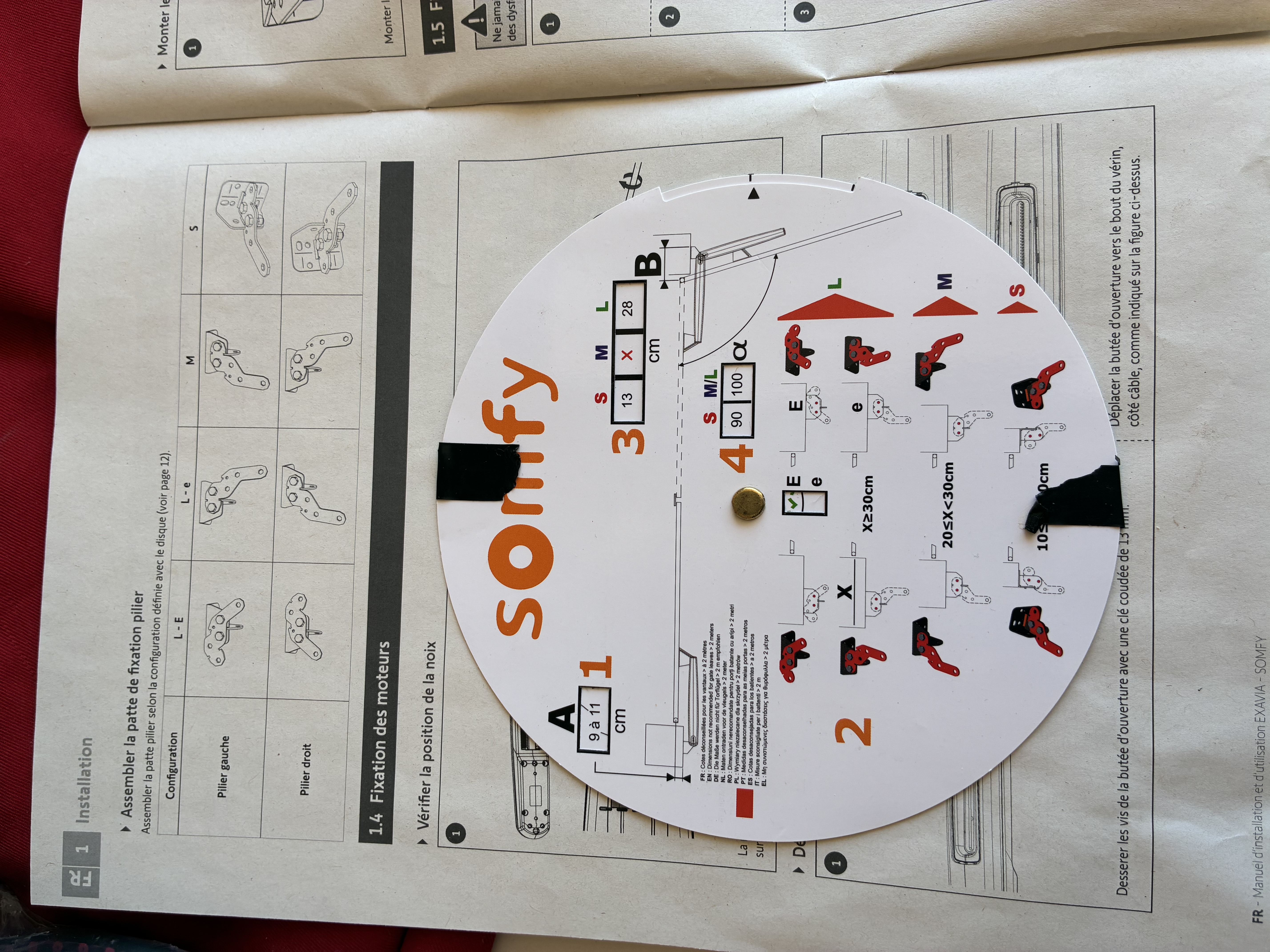

    Donc d.après le disque je suis en configuration L e l.axe du vérin devra être sur le trou le plus à l’extérieur ?
    Encore désolé de pas bien maîtriser votre Forum
    Non, d'après le disque vous n'êtes pas en montage L.e, mais en montage L.E, ce qui n'est ^lus du tout la même chose.
    Donnez moi la cote A que je vérifie votre montage.

    Merci pour ta réponse ma coté A est 9 à 11

    Je ne comprends pas pas le disque mon pilier X fait 32 cm d’après toi il faut suivre le carré ou c’est vert
    le disque au contraire est très clair.
    Si pilier =>30cm c'est montage L qui s'applique, donc votre pilier faisant 32cm on applique L.
    Ensuite c'est A qui déterminera E ou e, dans votre cas avec A = 9/11cm c'est E qui s'applique.
    Appliquez scrupuleusement les cotes du disque sinon vous aurez des désagréables surprises.

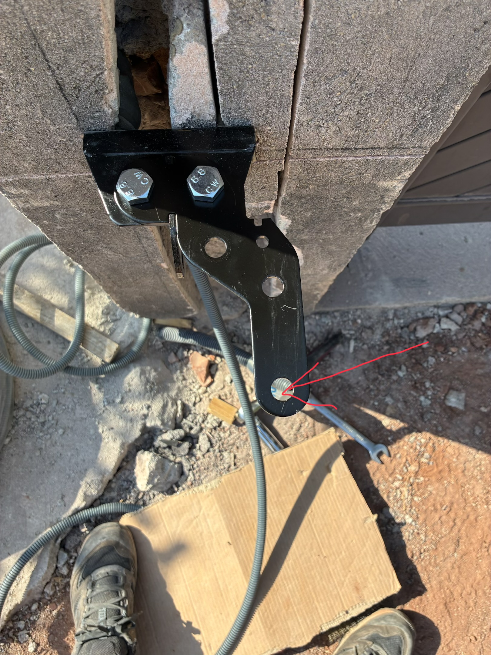

    Bonjour ´je reviens vers vous, j’ai posé ma motorisation somfy exavia star et je vous remercie de vos conseille avisé., j’ai une autre question : l’auto apprentissage est fait mais mon premier battant ne se plaque pas au deuxième :jeu de 2 cm comment réduire ce jeu
