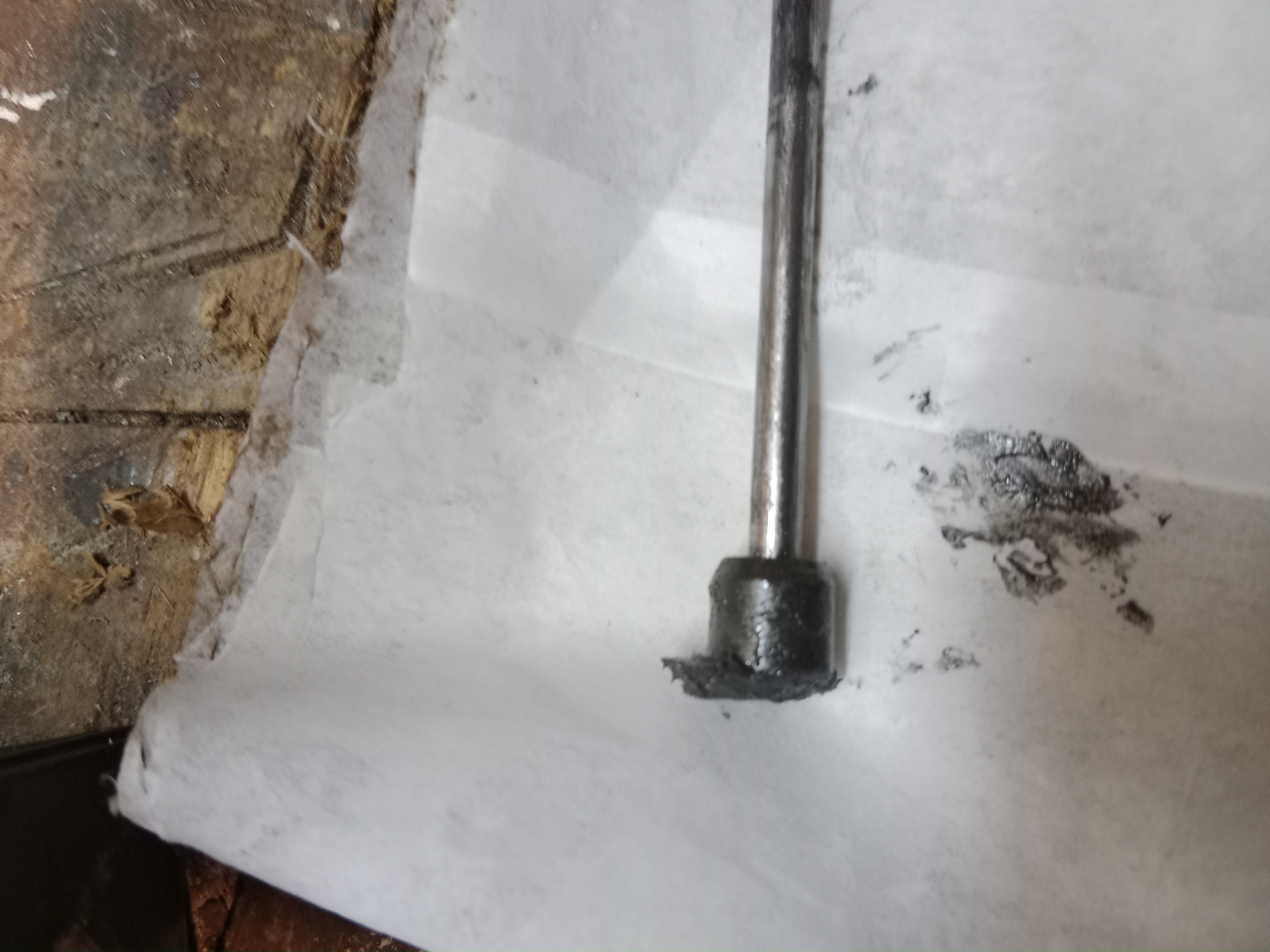

    Il faudra regarder si l'axe central de 5 mm n'est pas cassé, il doit mesurer au moins 95 mm de long ...

    Bonjour Richy ,
    Comme annoncé, je viens de démonter le moteur, l'axe central est cassé à environ 15 mm de la base.
    Apparemment, pas de dégât sur les pignons et autres éléments.
    L'axe se vend seul ?
    Pouvez-vous me renseigner à ce sujet.
    Merci d'avance.
    JP
    Cet axe ne se vend pas seul.
    Vous trouverez une foule de sujets sur ce forum indiquant comment se dépanner.
    Il suffit d'aller dans une GSB et d'acheter un tournevis dont la lame fait à minima 95mm et surtout 5mm de diamètre.
    Il suffira de la couper à la disqueuse à 95mm et le tour est joué.

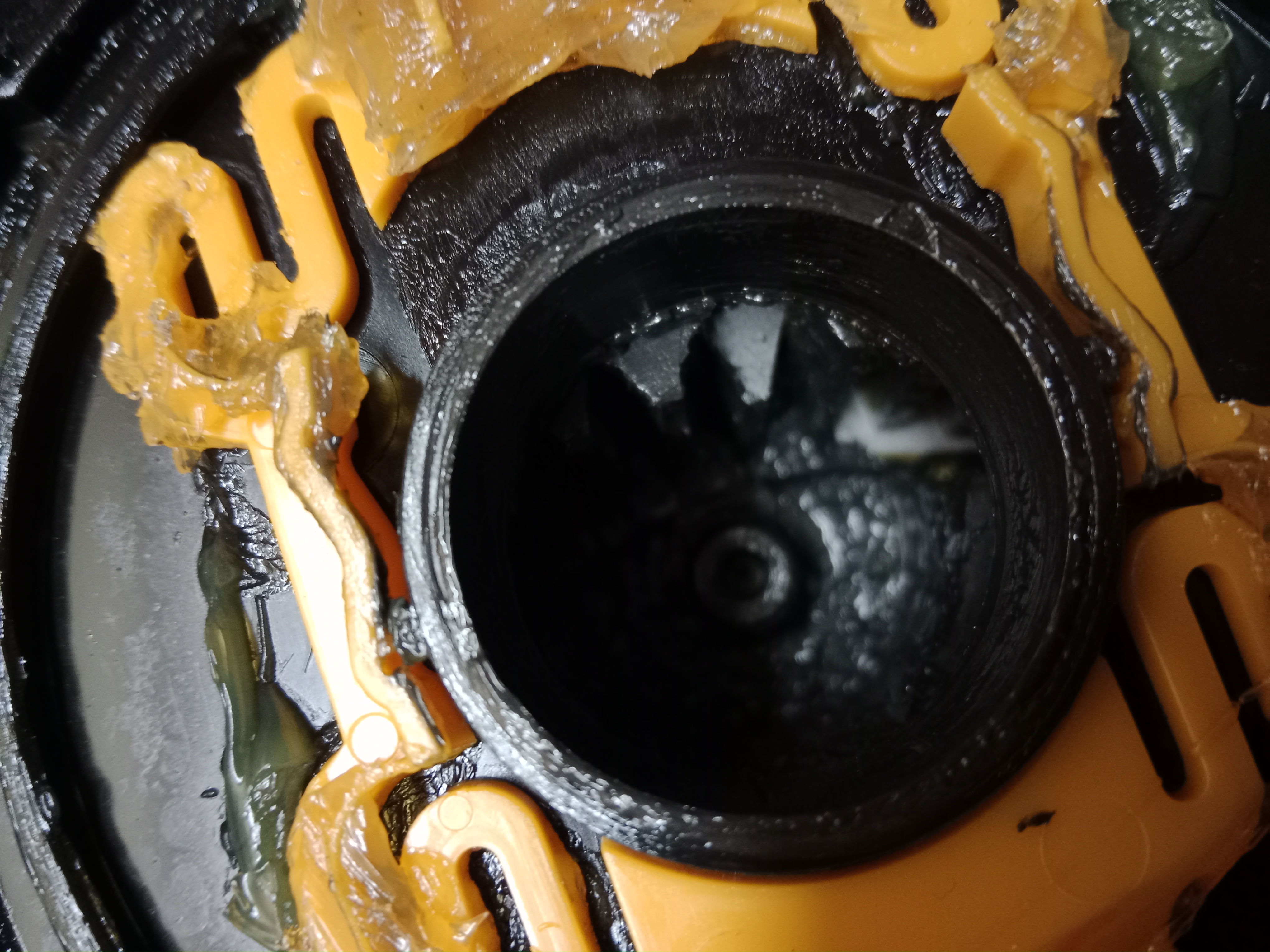

    Re,
    J'ai remplacé l'axe central par la tige d'un tournevis, mais le problème demeure, le bras bloque à 1/4 de sa rotation.
    J'ai redémonté et j'ai constaté qu'une dent de la grande couronne était cassée (je n'ai pas retrouvé le morceau) et plus embêtant, que la base de l'axe central ne tenait plus sur le socle (pas vu au 1er démontage avec la graisse).
    Je pense qu'il ne me reste plus qu'à racheter un moteur.
