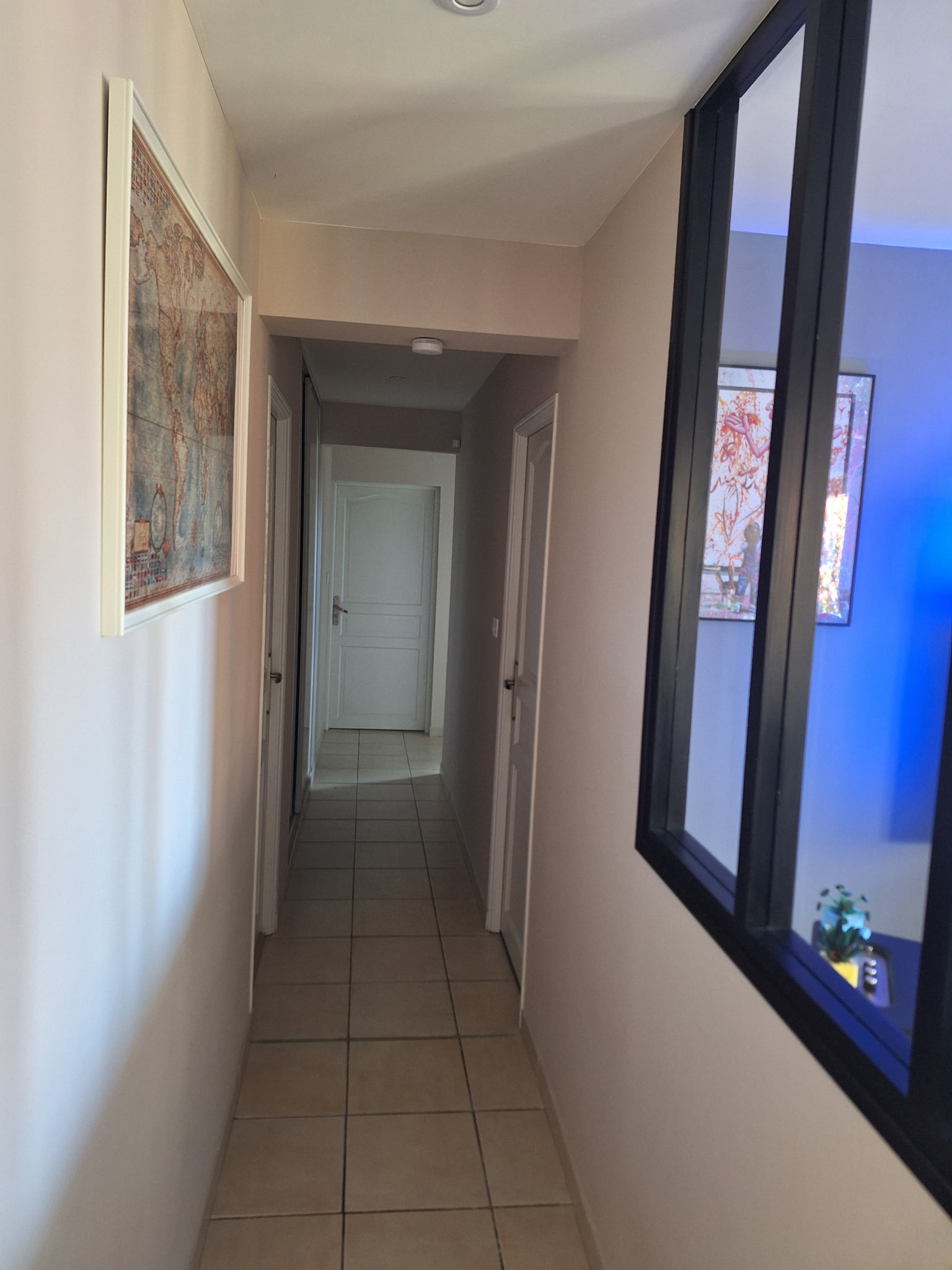

Comment installer un détecteur de mouvement dans un couloir qui desserve mes chambres et bureau largeur 1 mètre?

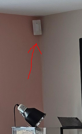

Positionner dans l angle ça prend très mal.
Voici une photo de mon couloir.

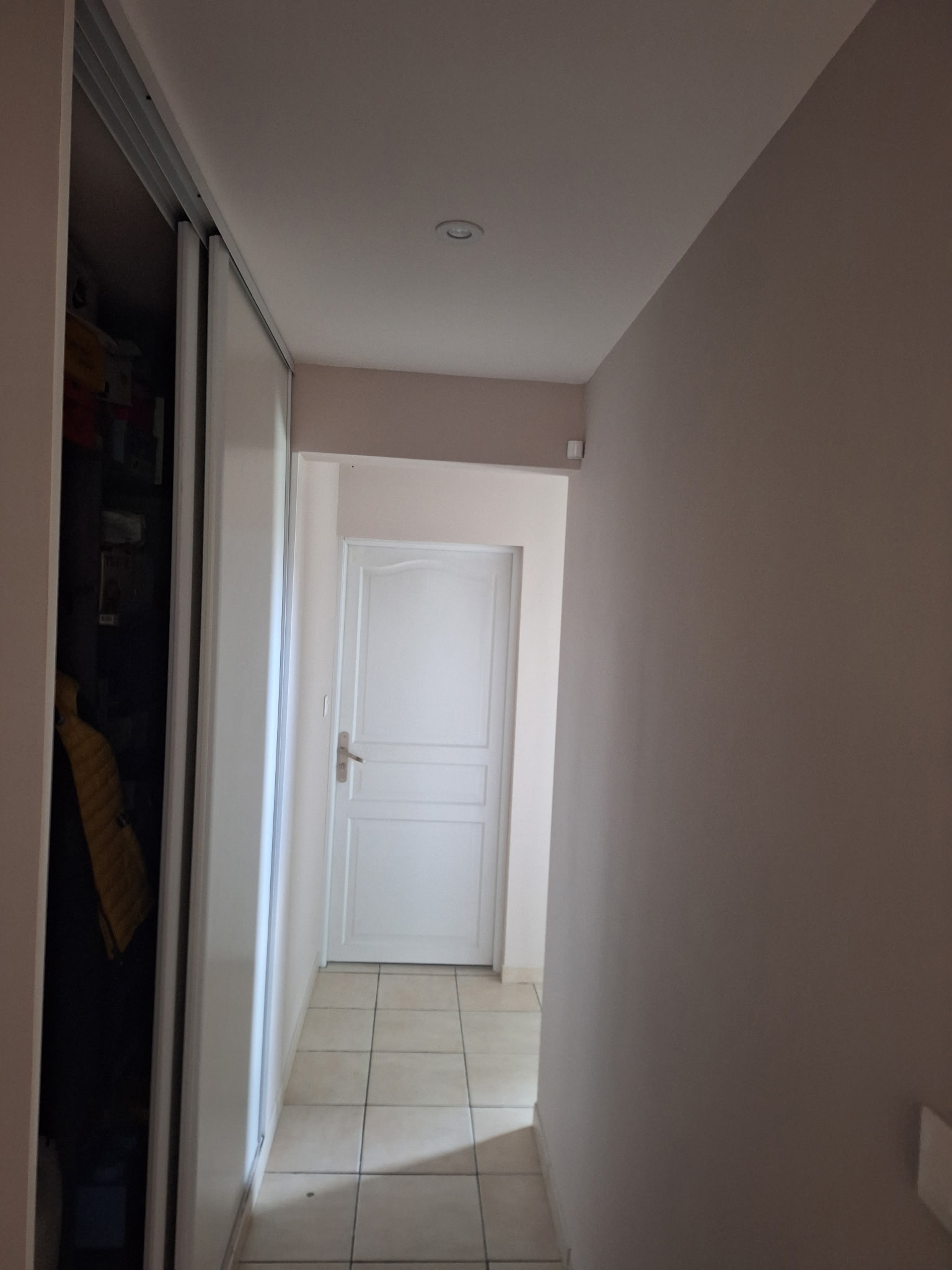

    Il faut le placer au dessus de la porte et au milieu.

    bonjour,
    merci de votre retour.
    La porte du fond?

    Non, là où se trouve le D.M vous le déplacez au milieu.

    ok je fait un essai

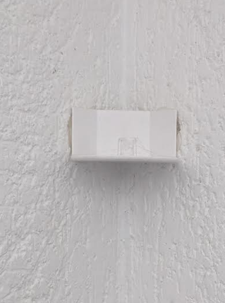

    Il peut parfaitement fonctionner ou vous l'avez installé a condition de fixer correctement le support.
    En image l'installation du support dans un angle.

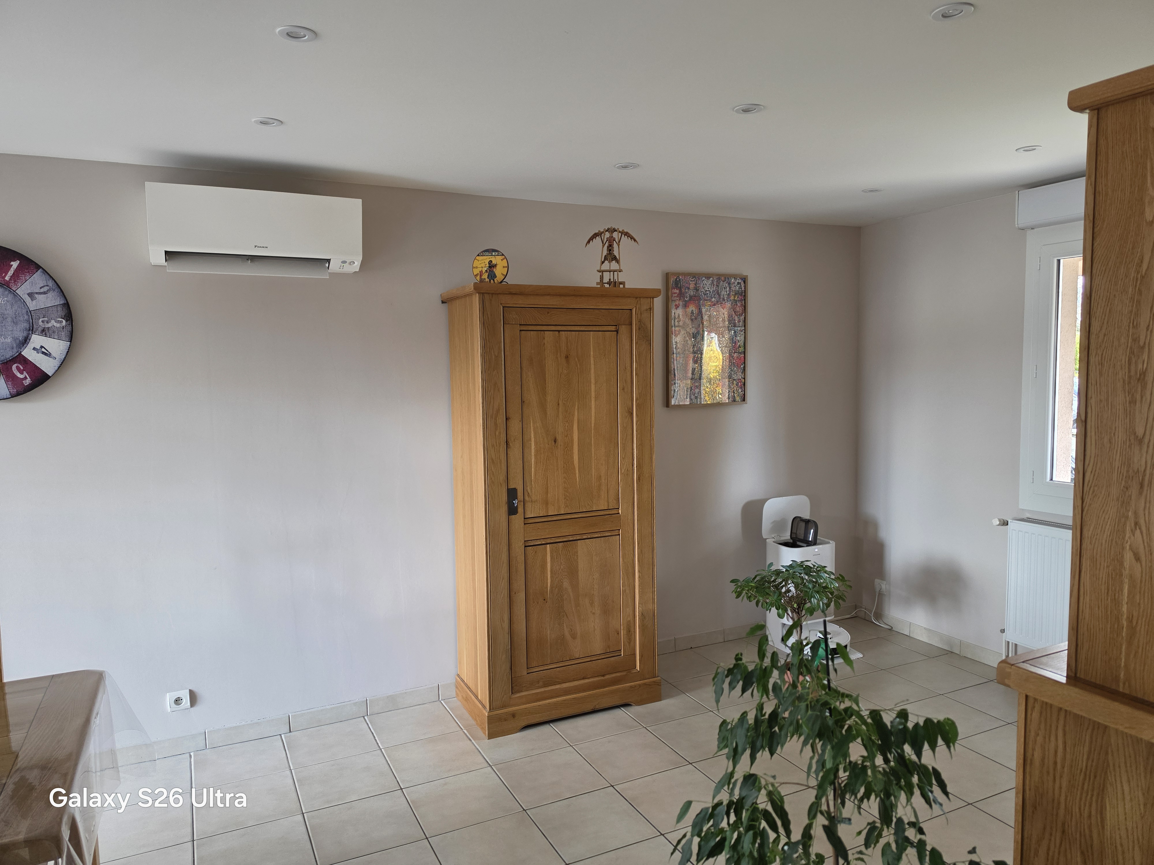

    et voici ma salle comment mettriez vous le deuxième détecteur
    Vous avez déjà un détecteur d'une autre marque.
    Ca ressemble a du Verisure.
    Vous installez deux systèmes ?

    non mon autre système est hs ce weed-end c'est installation somfy et démontage de l'ancienne.
    Cdt
    Dans ce cas mettez votre radar a la place de l'ancien.
