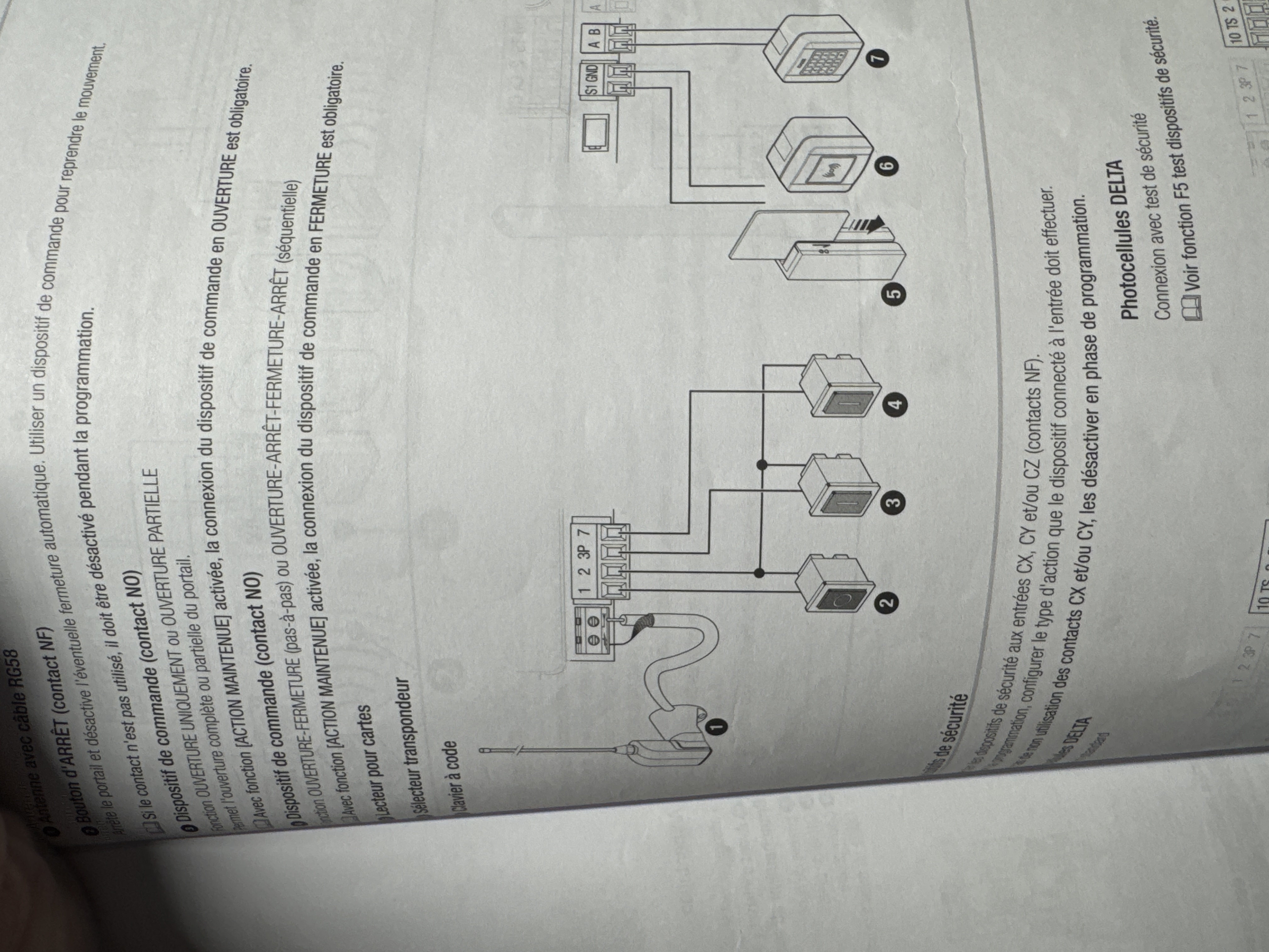

J’ai changé de visiophone , je viens de passer de la marque fer Max à somfy , pas de soucis pour le branchement du moniteur et de la platine de rue mais impossible de brancher au moteur du portail came , j’ai bien un câble qui relis NO et COM à la commande 2/7
Quand j’active l’ouverture du portail à distance du moniteur
J’entends bien un bruit au niveau de la platine mais pas d’ouverture du portail

    Bonjour Thomas,
    Êtes-vous certain d’utiliser les bons borniers pour votre motorisation CAME ?
    Avez-vous une meilleure photo de la documentation ou avez-vous contacté directement ce fabricant pour confirmation ?
