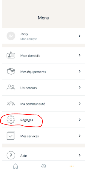

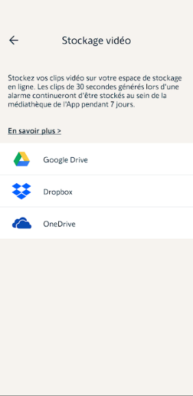

    Concernant le stockage vidéo, vous confirmez que si vous allez dans le menu Réglage / Stockage vidéo vous ne pouvez pas activer l'un des 3 Clouds libres proposés comme c'est le cas pour les caméras vidéo ?

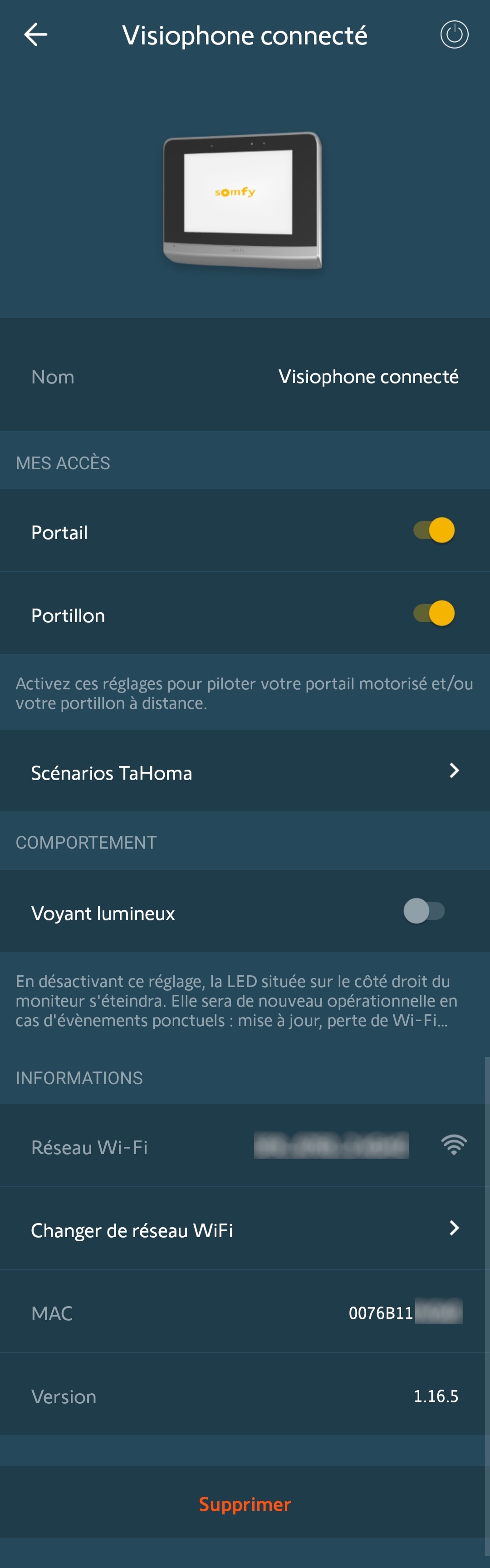

    Pour le visiophone, il n'y a quasiment pas d'option pour le visiophone dans l'application "Somfy Protect" et aucun paramètre pour l'utilisation d'un autre stockage. Voir capture d'écran ci-jointe.
    On ne parle pas de la même chose.
    Là vous m'affichez le Visio dans le menu Mes équipements.

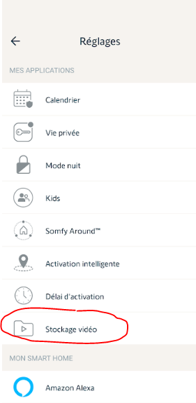

    Ce n'est pas dans ce menu que vous choisissez le stockage vidéo.
    Il faut aller sur Réglages/Stockage vidéo pour paramétrer le Cloud.

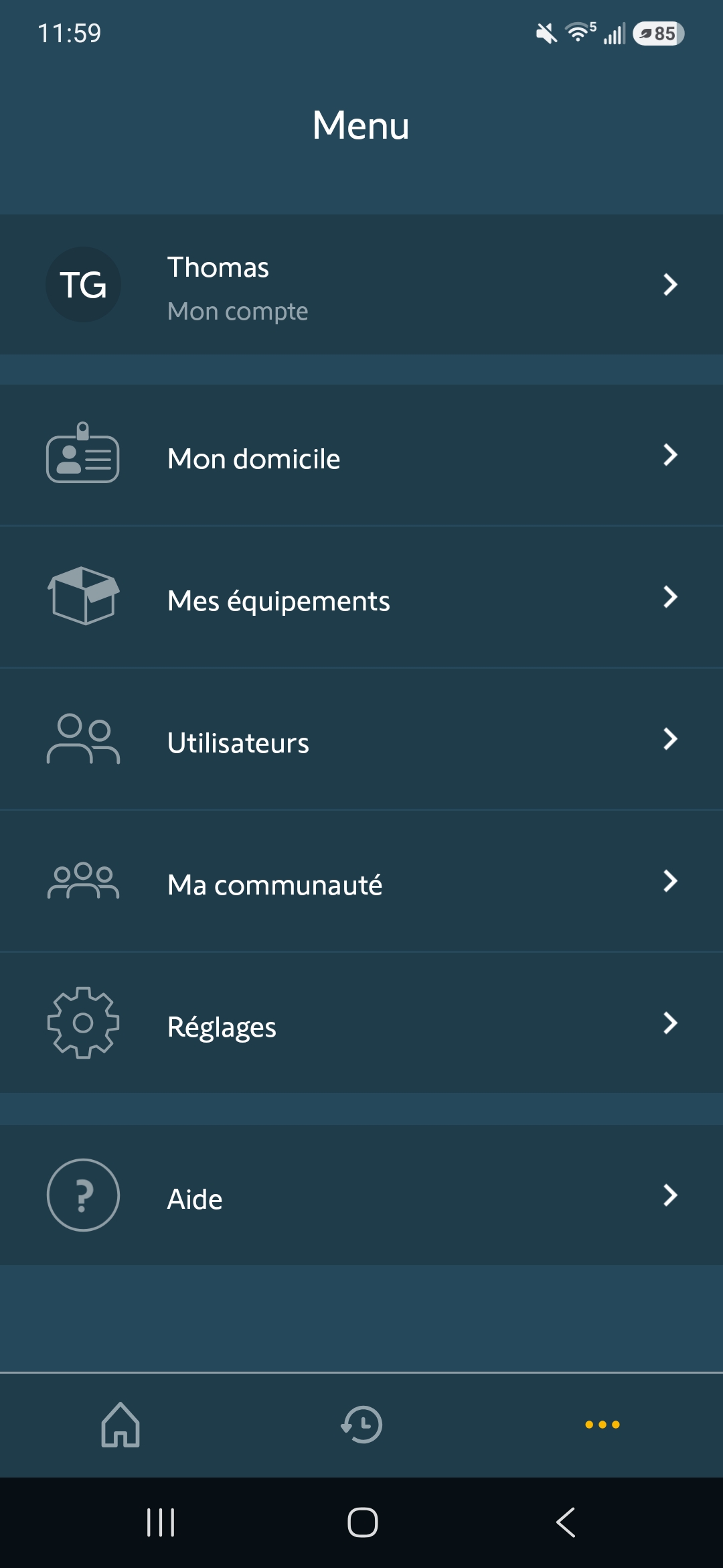

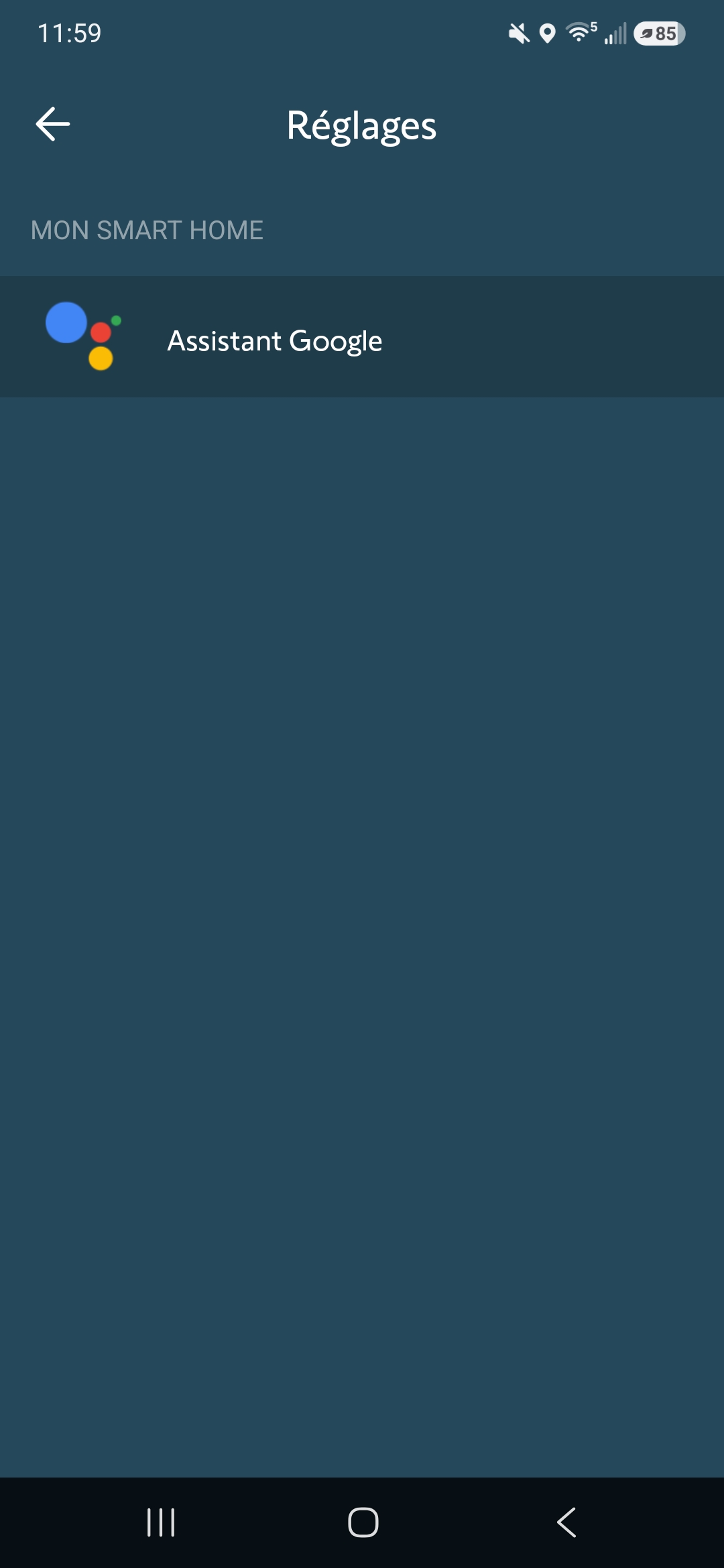

    Bonjour Jacky, je réponds un peu tardivement mais je vous confirme que je n'ai pas cette option dans les réglages de l'application. Il n'y qu'une seule option pour lier l'application à l'assistant Google.
    OK
    L'option Cloud est donc réservée aux caméras de surveillances.
