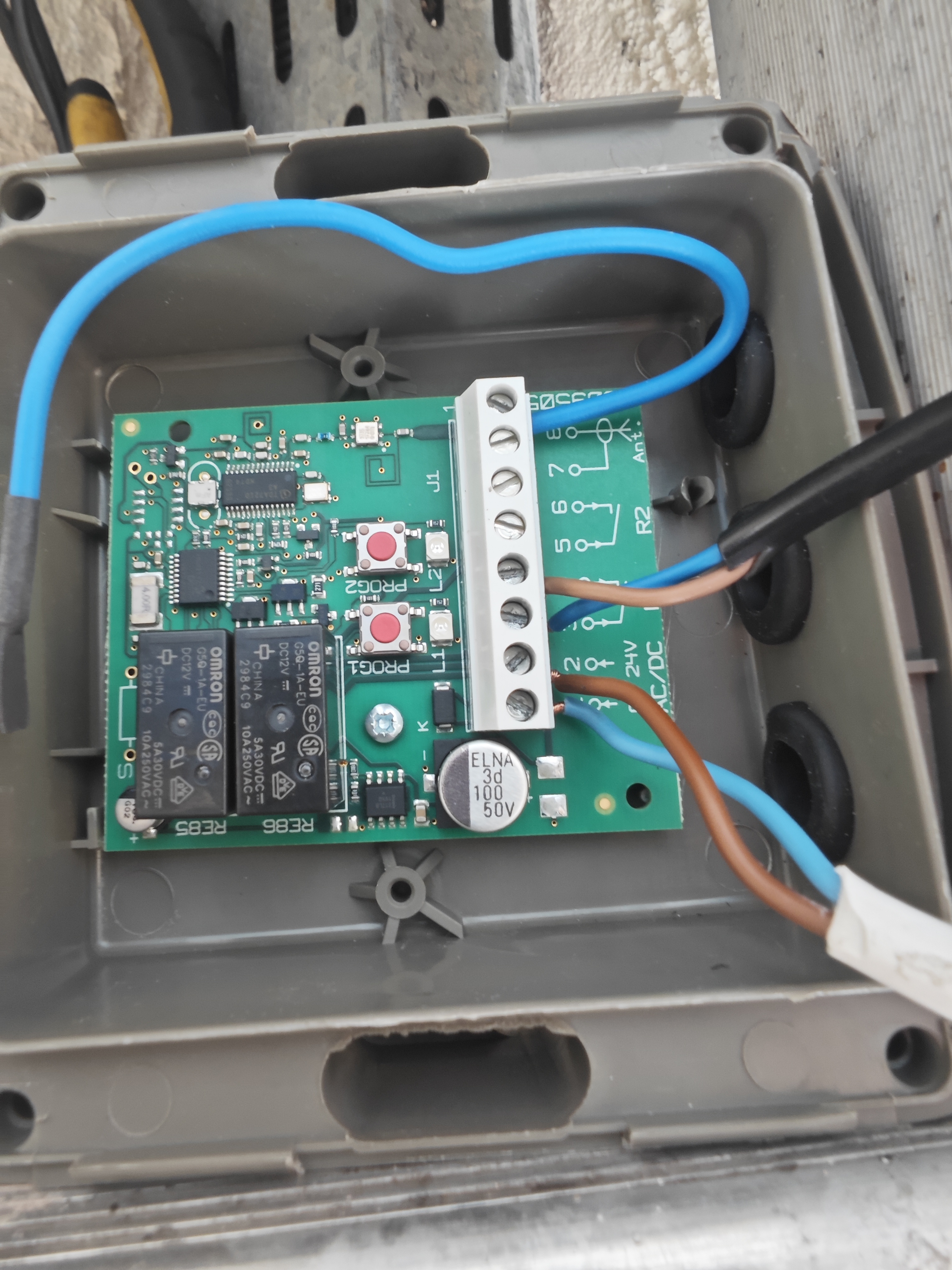

Actuellement j'ai un rideau métallique comme porte de garage avec un récepteur Cardin s449.
Je souhaiterais installer un récepteur Somfy pour pouvoir piloter ce rideau métallique avec le même bip de mon portail et la tahoma switch.
Donc j'ai acheté un récepteur universel Somfy j'ai essayé de le connecter au récepteur actuel mais je n'arrive pas à avoir la montée et la descente.
J'ai actuellement aussi monté dessus un interrupteur mais uniquement pour la montée.
Je précise aussi que mon moteur est un moteur en 230 volts et non 24v.
Donc ma question est comment faire pour brancher mon récepteur SOMFY pour avoir la montée et la descente?
S'agit-il du bon récepteur Somfy que j'ai acheté?
Où il y a un autre moyen avec un autre matériel pour supprimer mon récepteur actuel et passer uniquement avec du Somfy ?

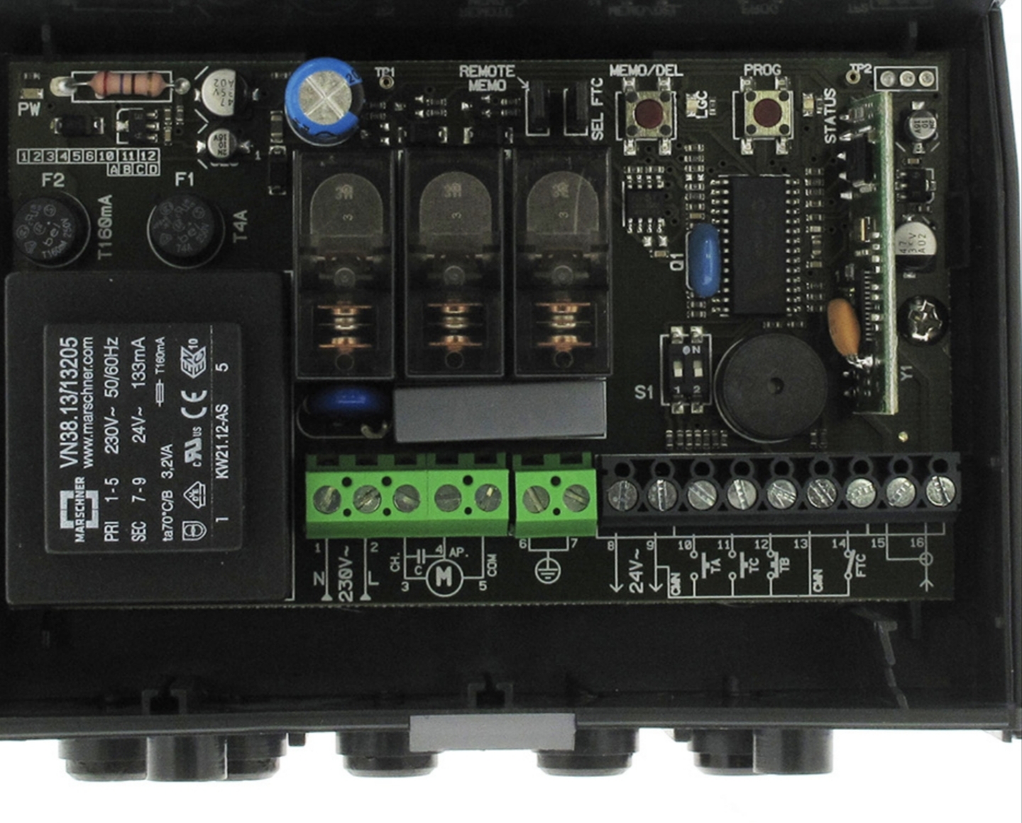

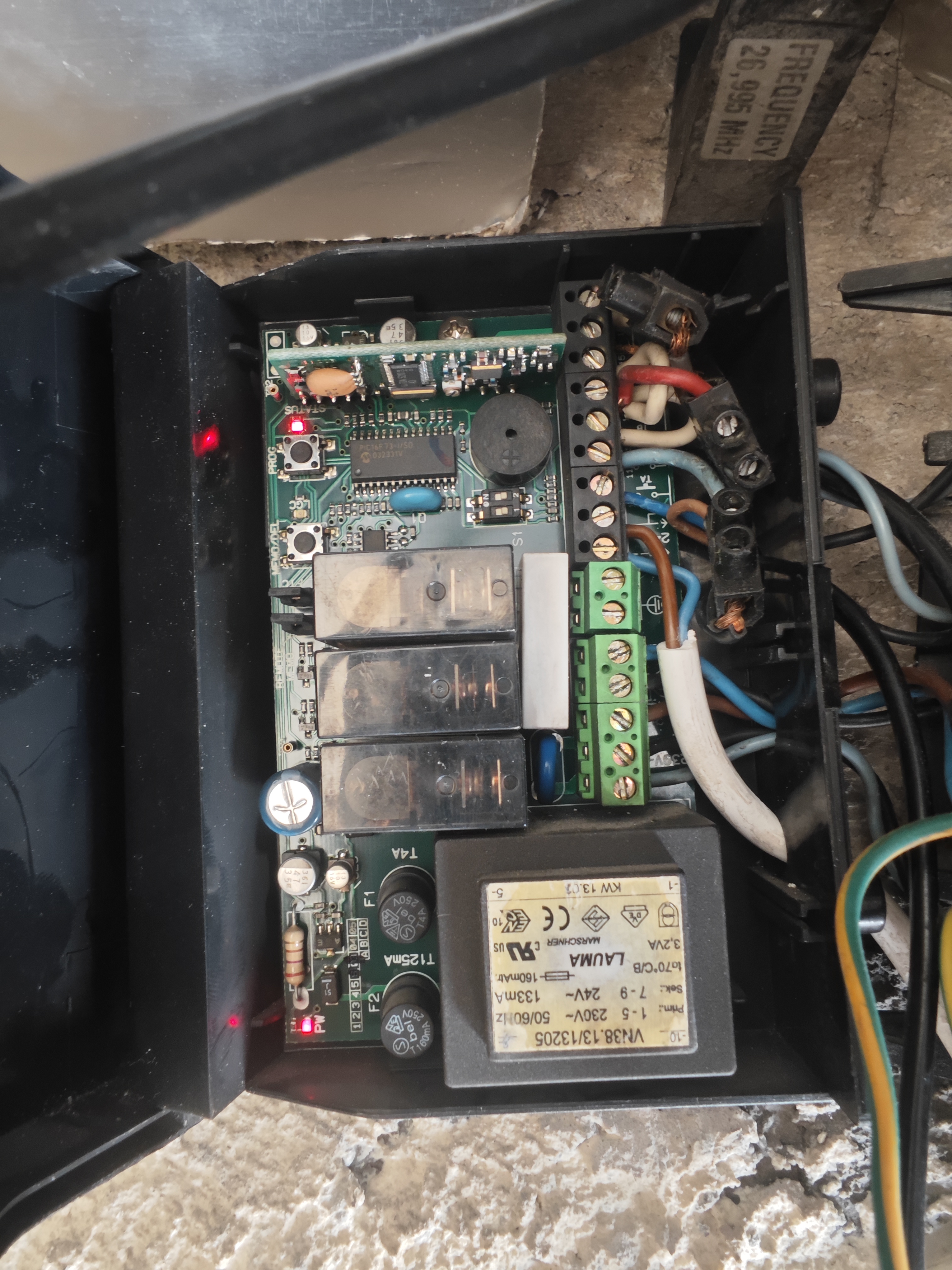

Ci-joint les photos de mon récepteur actuel avec les branchements et une autre photo sans aucun branchement dessus pour bien visualiser les entrées.
Puis une photo du récepteur Somfy universelle.

    Ci-joint la photo du récepteur Cardin

    Le 24v est sur 8/9 qui vont sur 1/2 récepteur Somfy.
    Pour trouver le contact sec "SBS" faites ceci :
    A l'aide d'un trombone déplié, contact libre de potentiel donc aucun risque de choc électrique, faites un shunt bref 0.5s sur 9/10 le rideau s'ouvre, nouveau shunt le portail stoppe, dernier shunt le portail se ferme.
    Si ce n'est pas le cas faites la même chose sur 9/11.
    Forcément l'un des 2 est en SBS.
    Celui qui fonctionne va sur 3/4 du récepteur Somfy.

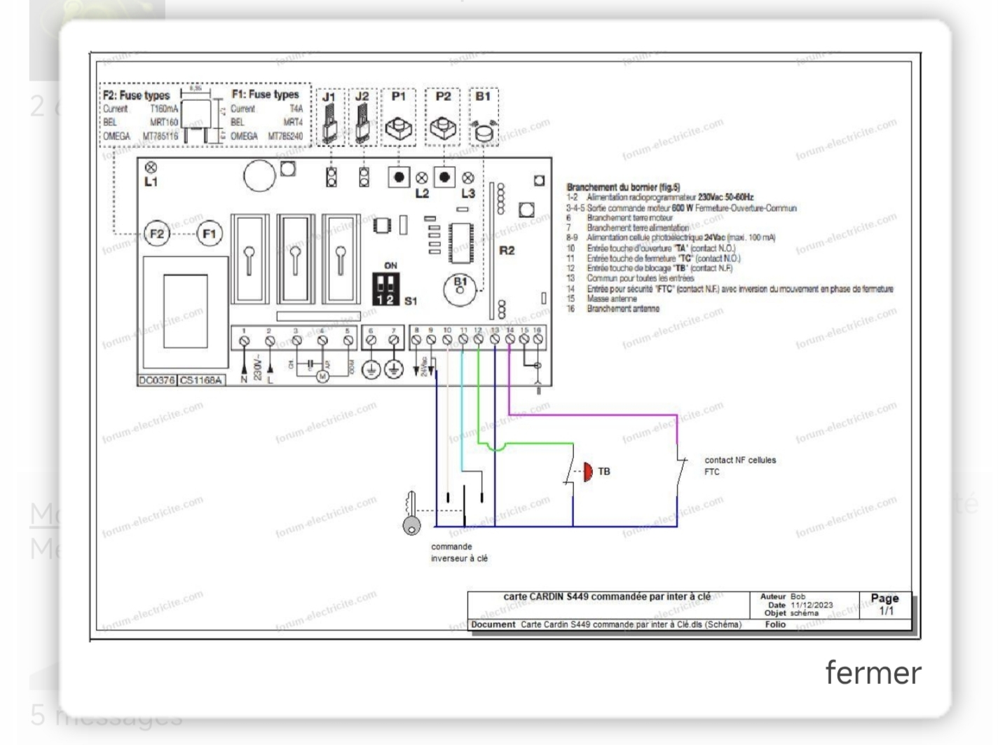

    Voici la notice du récepteur cardin s449

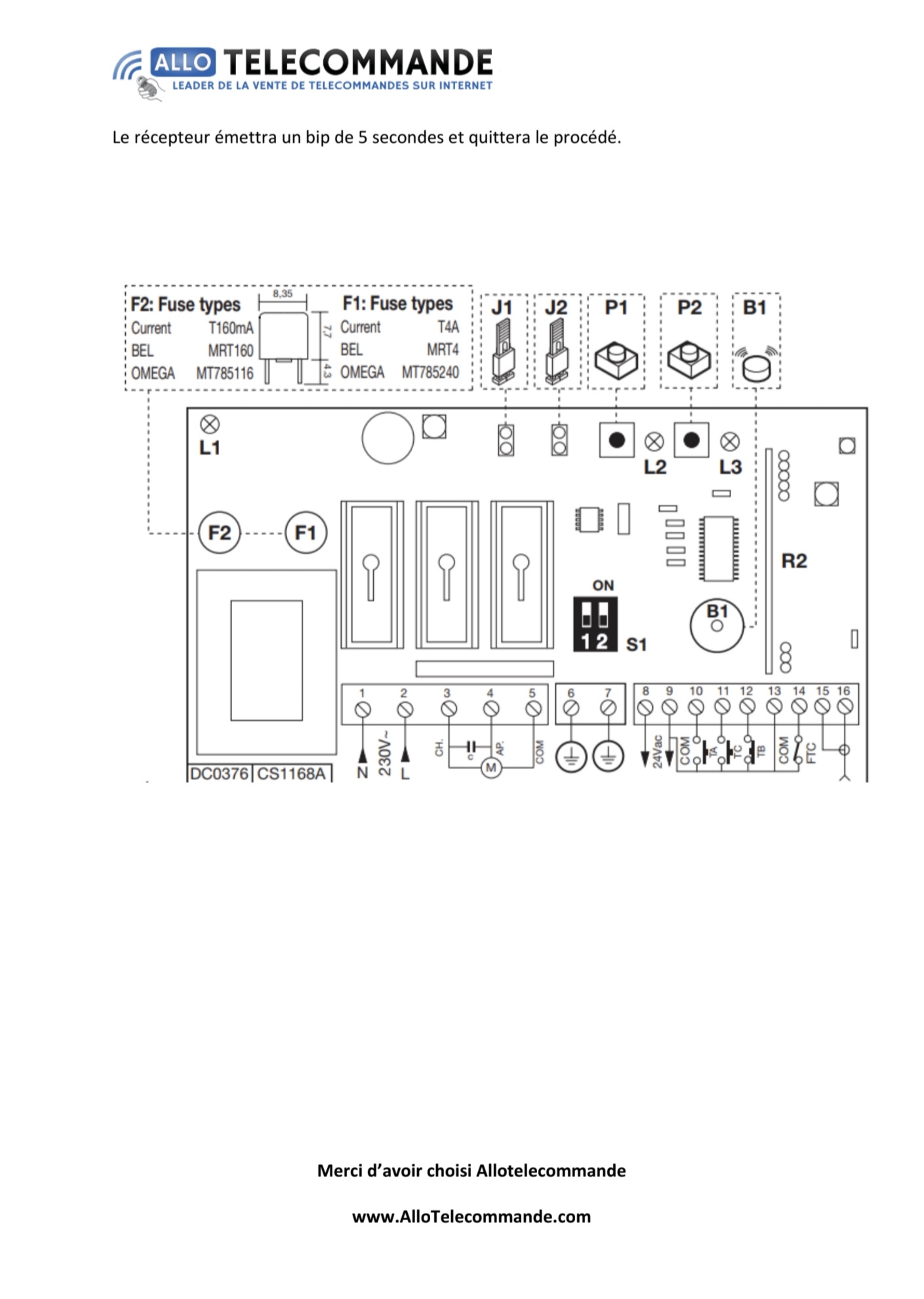

    Ok mais c'est pas ca qu'il me faut.
    C'est le nomenclature des borniers et leur destination avec schéma de raccordement.
    Roc
    Roc
    Roc
    105 / 750
    Voilà ce que j'ai trouvé sur internet merci
    Charly
    Charly
    Charly
    C'est bien ce que je craignais il n'y a pas de contact SBS (pas à pas).
    La seule solution pour vous sera de faire ceci ;
    Raccordez comme suit;
    1/2 RX Somfy = 8/9 moteur = alim 24v
    3/4 RX Somfy = 13/10 moteur = contact sec ouverture
    5/6 Somfy = 13/11 moteur = contact sec fermeture.
    Cela vous obligera sur une TC Somfy d'affecter un bouton sur canal L1 et un autre bouton sur canal L2.
    Sur Tahoma il faudra affecter L1 et le nommer "garage ouverture" et affecter L2 et le nommer "garage fermeture".
