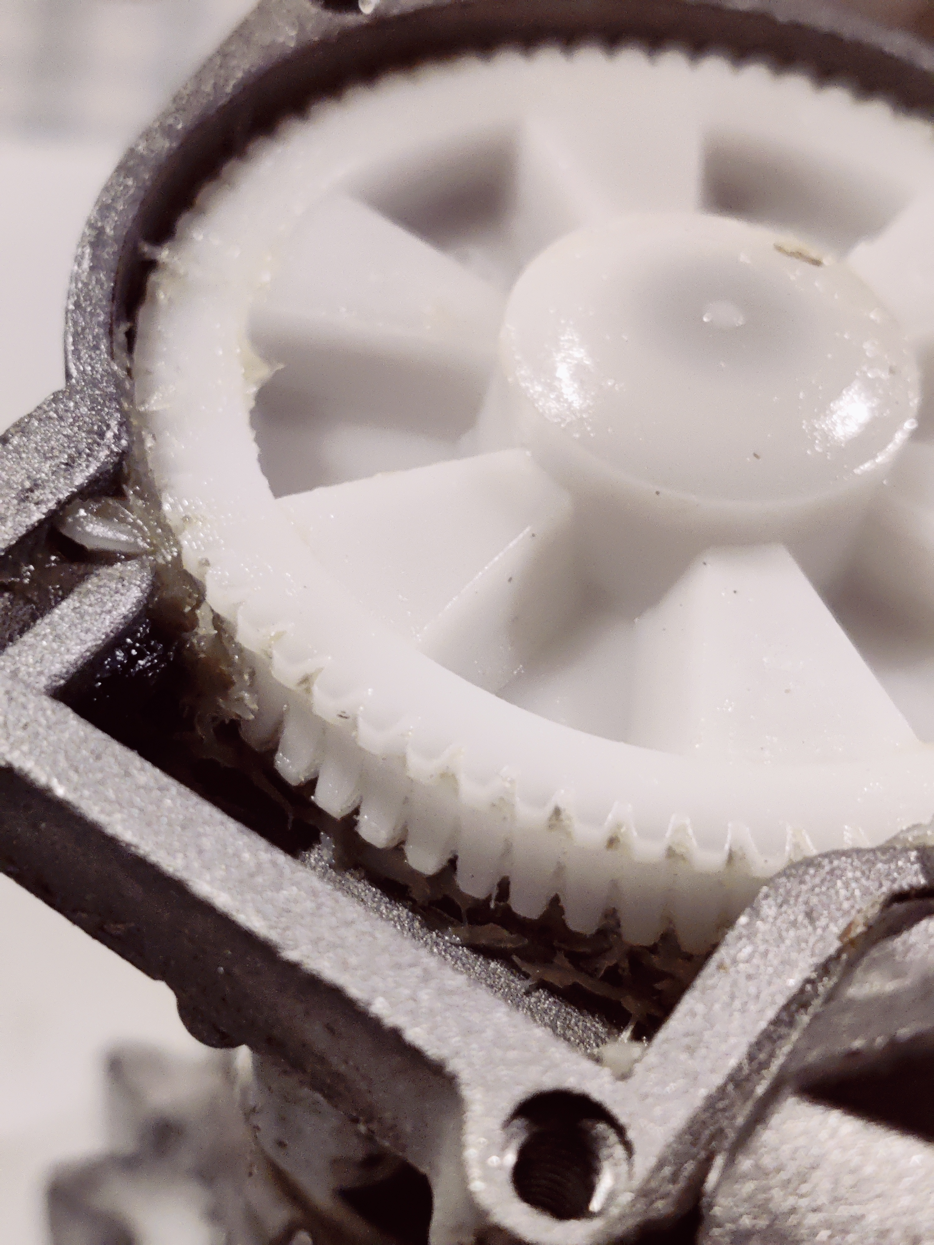

Le moteur n'entrainait plus le portail, et on entendait un claquement saccadé régulier. Il semble que la vis sans fin frotte l'engrenage en nylon mais n'entraine rien.
Après démontage, je note qu'en déplaçant légèrement sur le pignon l'engrenage en nylon sur son axe, l'entrainement se fait bien.
Est ce une usure des dents en nylon ou clavette en U cassée (je ne sais pas comment démonter l'axe avec la clavette U pour vérifier).
En pj une photo de l'engrenage en nylon. Il me semble que les dents sont plus creusées que sur les autres visibles sur le site.
Qu'en pensez vous?

    Cette usure prématurée de la couronne est uniquement due à un mauvais réglage de l'écart pignon/crémaillère qui doit être de 2mm sur toute la longueur.
    Or, dans ce cas précis, la masse du portail était supportée sur le pignon, de plus, si le portail roule mal, la couronne ne résiste pas longtemps.
    Il faudra changer le bloc https://boutique.somfy.fr/moteur-de-remplacement-avec-cap... et surtout refaire les réglages.

    Merci pour votre avis. Si vous avez un tuyaux pour remplacer uniquement la roue je serais preneur.
    Charly
    Charly
    Charly
    Non je n'ai aucune autre option à vous proposer.
    Attention...!!! Sur des sites véreux en ligne vous allez trouver cette couronne à un prix attractif et alléchant.
    C'est de la daube en 3d qui ne résiste pas à une seule rotation.
