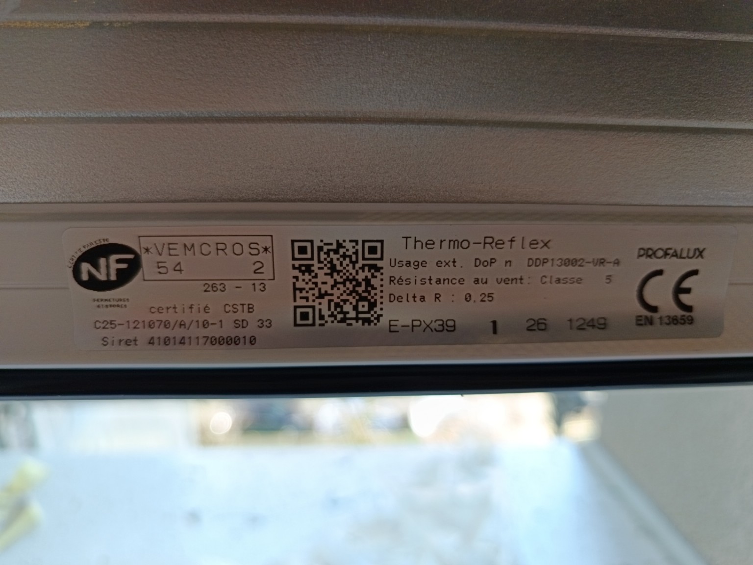

Dans le cadre d'un ravalement de façade, la copropriété vient d'installer des volets roulants Profalux.
Je n'ai eu aucune notice au moment de l'installation. De fait, je n'ai pas connaissance de la motorisation.
J'ai acheté un kit de connectivité Tahoma pensant que cela fonctionnerait mais rien ne correspond à ma télécommande. Je n'ai pas de bouton PROG sur la télécommande et même à l'intérieur une fois ouverte. J'ai 3 boutons dessus : un pour monter, un pour descendre et un autre au milieu pour stopper le volet. Lorsque je reste appuyer dessus, le volet monte et descend brièvement. J'ai lu que cela signifiait que c'était du io homecontrol. Je pensais donc que cela fonctionnerait avec le kit.
Est-ce que cela vient du kit de connectivité ? Est-ce que cela fonctionnera avec une Tahoma switch ou le résultat sera le même ?

    Oui il peut s'agir de VR Zigbee donc compatible au kit, mais si ce sont des VR 868 il ne sont compatibles à rien.
    Il faudra vous renseigner auprès de votre sindic.

    Profalux vient de m'apporter la réponse :
    "Ce sont des volets solaires, le protocole radio est en Néosol, cela ne fonctionnera pas avec la Tahoma switch,
    Si vous souhaitez domotiser, il existe la Box CalyspHome, sur laquelle il faut rajouter un dongle 868."
    La télécommande coute 420€ et le dongle 247€.
    Le débat est clos, c'est bien trop cher pour domotiser, je resterai à l'ancienne avec une télécommande par VR

    Ca c'est Profalux......Pour domotiser leur propres produits il faut une ingénierie à 500 balles, alors que pour du Somfy, qui soit dit en passant est quand même autre chose en terme de qualité de moteur de VR, la domotique c'est moins de 80 balles.
