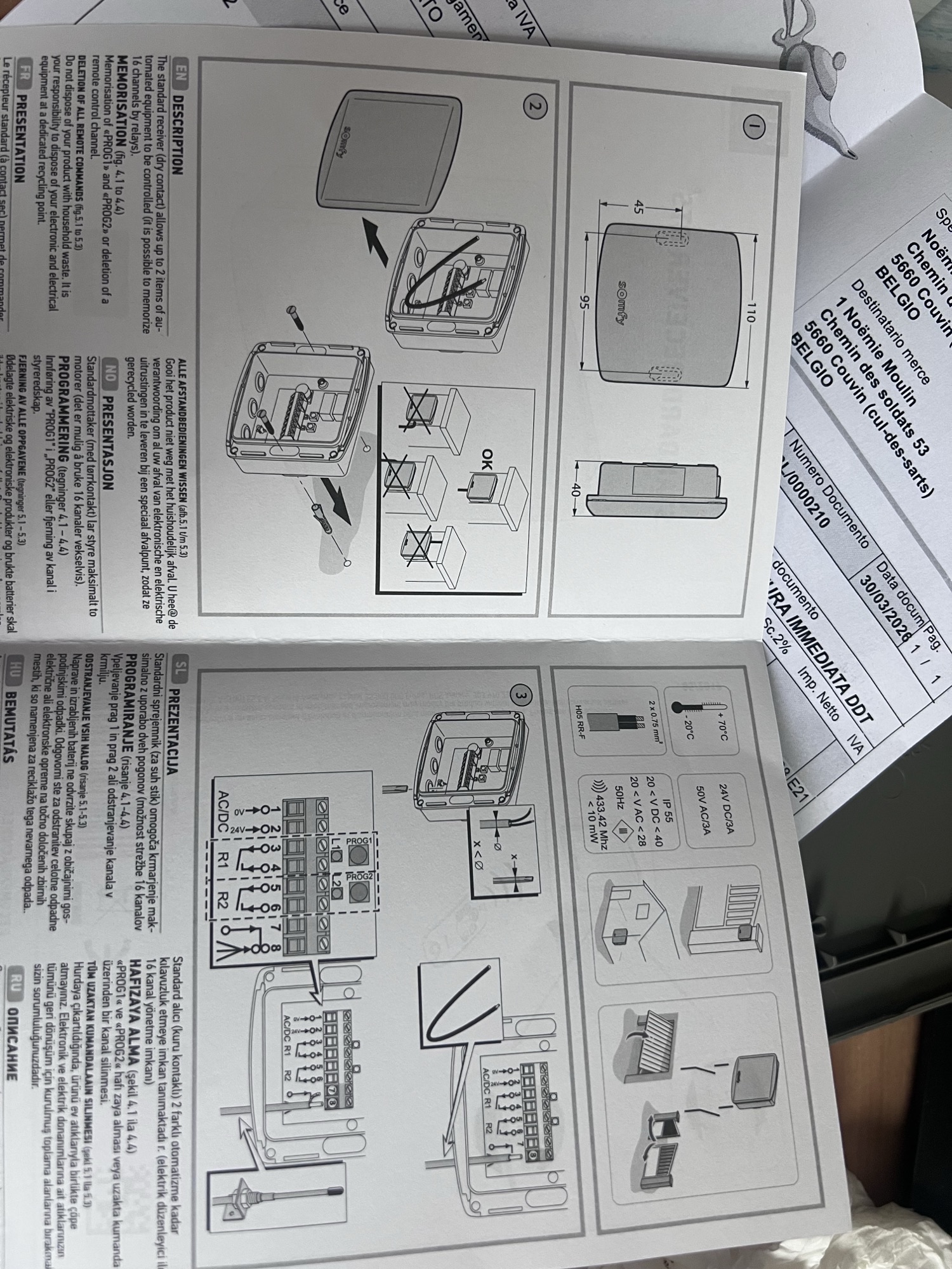

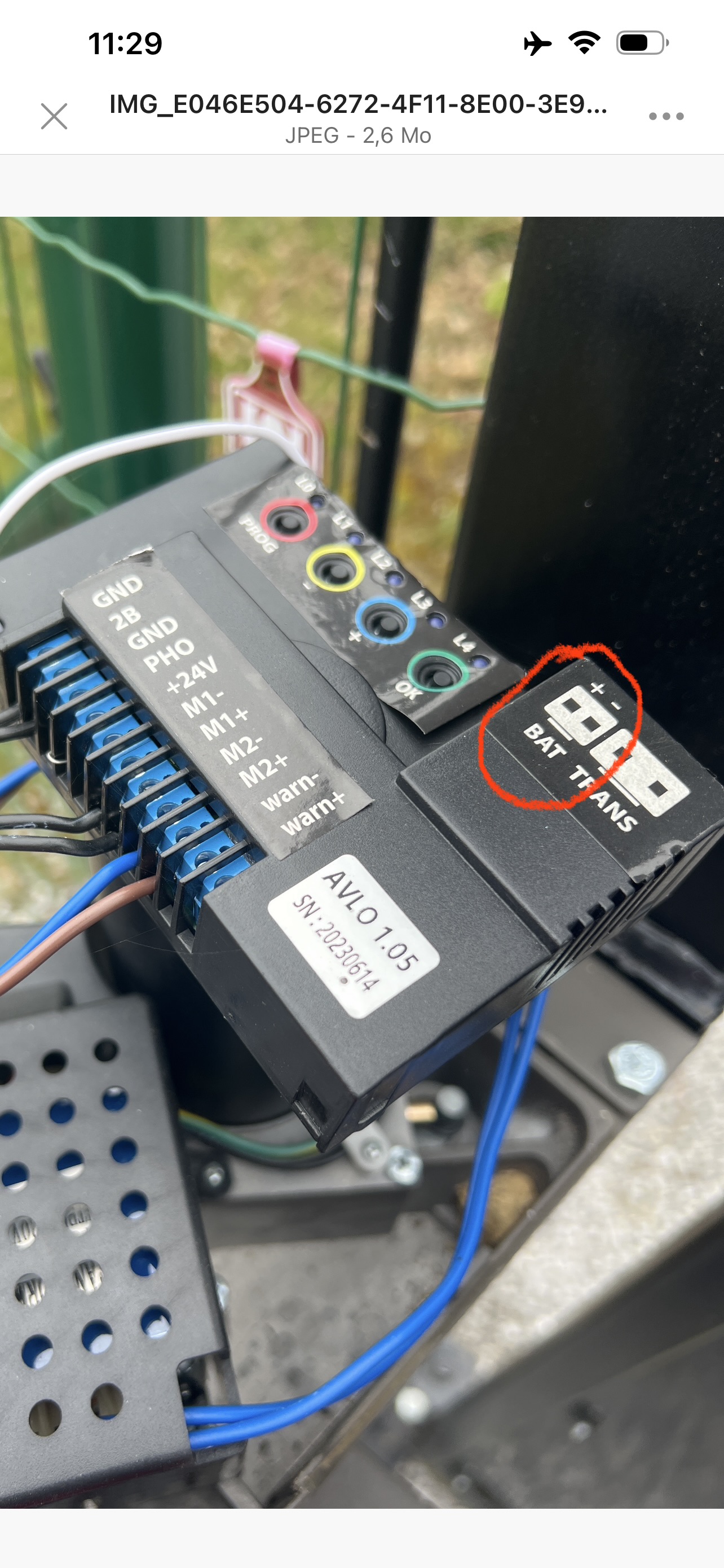

J'aimerais mettre le récepteur somfy sur mon portail advisen car ma porte de garage et mes volets sont déja somfy. Pouvez-vous me dire comment je dois faire? Voici la photo du récepteur rts et de mon portail advisen. Je pense que sur la photo du portail, on ne voit pas le récepteur de la telecommande? comment puis-je brancher ? Merci

    Il nous faudrait le schéma du boitier électronique ou la référence.

    Bonjour , c’est bien cela que vous demandiez ?
    Il n'y a pas de document joint !

    Voici les photos . Désolé je n’avais pas vu qu’elles n’étaient pas chargées

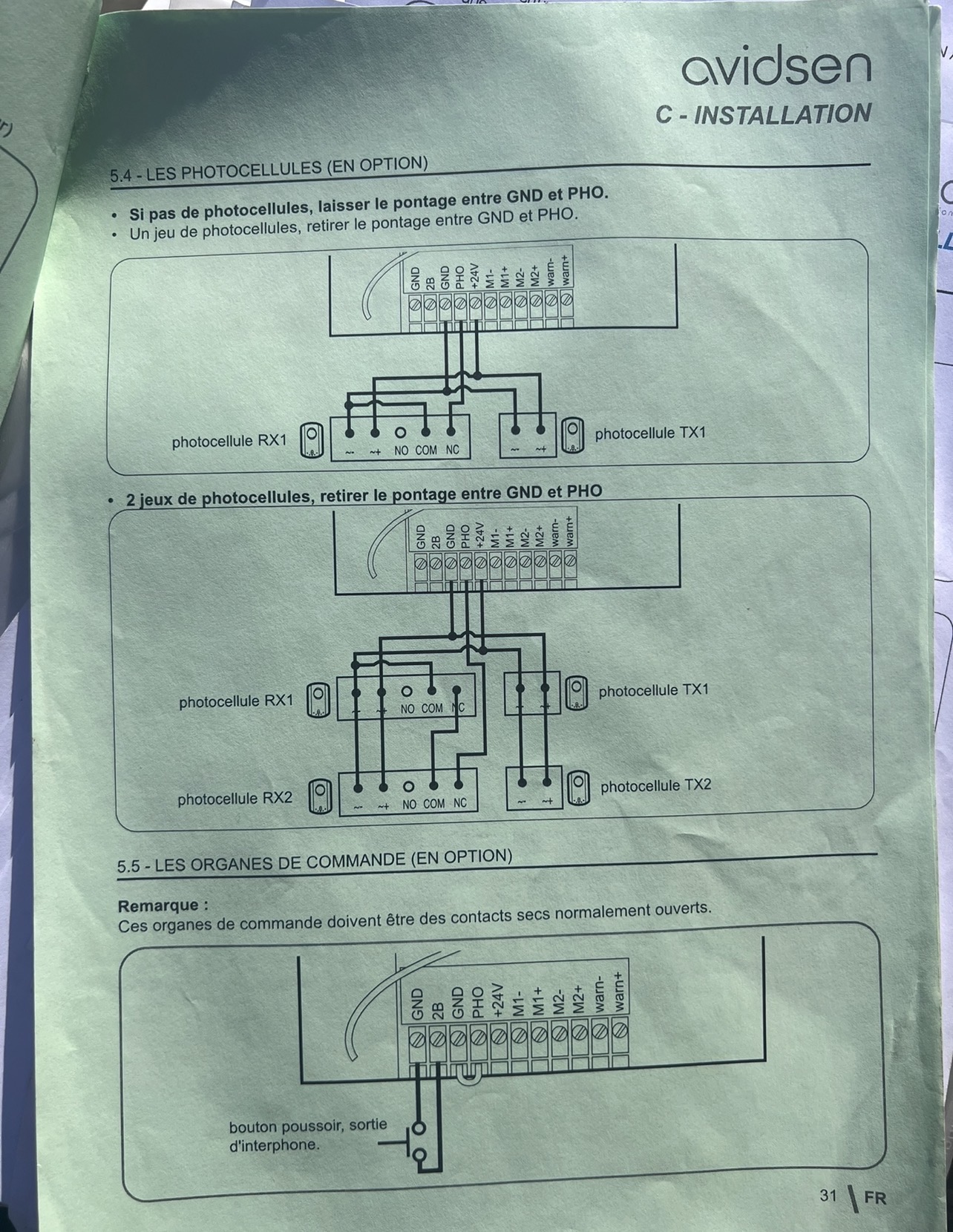

    Bon, je vous redit le raccordement,
    3/4 RX Somfy = GND/2B = contact sec SBS
    1/2 RX Somfy = +24v/GND = alim 24v

    Merci beaucoup ! Je m'en occupe ce soir :)

    Bonjour , j ai tout branché . Le récepteur fonctionne 1 x et puis plus rien . Avez vous une solution ? Merci

    J ai remarqué que quand je faisais fonctionner le récepteur advisen et ensuite la télécommande programmée somfy le portail s ouvrait mais une fois qu’il n’est plus en action le récepteur ne fonctionne plus

    A l'aide d'un voltmètre vérifiez que le 24v est continu, moteur arrêté et en marche.

    Oui, mesure de la tension avec moteur en marche et moteur à l'arrêt, ainsi on saura si le 24v est permanent ou non.

    Je veux brancher exactement la même configuration et le 24V n'est pas permanent sur la carte du moteur.
    (je suis alimenté par panneau solaire)
    Faut-il donc brancher le 24v sur la carte de l'alimentation des batteries où là le + est permanent et le - dans le récepteur Somfy et continuer le branchement comme vous l'avez indiqué ou , faut-il que le - soit obligatoirement branché sur GND ?

    Ce récepteur ne fonctionne pas par alim solaire (hors garantie).
    Il faut l'alimenter via un petit transfo 230v/24v.

    Est ce que je peux utiliser la bat + - directement sur mon récepteur somfy ?

    Non, je vous ai déjà répondu sur un autre de vos sujets sur la façon précise de raccorder le récepteur Somfy à votre système !
