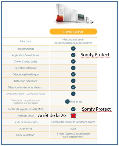

    Nicolas, le smartphone pour recevoir un message ne dispense pas de l'application Alarme Somfy que vous avez sur votre smartphone pour piloter la centrale, sauf si vous utilisiez la fonction antédiluvienne du pilotage par SMS.
    Maintenant, grâce a une confirmation de fonctionnement de l'Expert Charly, on peut remplacer la Protexiom par une Home Keeper qui elle aussi va perdre son module GSM, mais qui fonctionne comme le nouveau système Home Alarme avec l'application Somfy Protect.
    Vous n'aurez plus la messagerie vocale mais vous aurez les messages Push, les SMS et Mail via l'application Somfy Protect, exactement comme un système Home Alarme Essential, sauf que là vous récupérez tout vos capteurs.

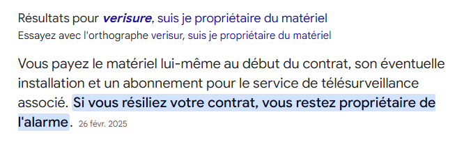

    verisure le kit vous appartient mais pas chez homiris par contre il me semble qu on peut pas piloter l alarme a 100 pour cent ,on doit pouvoir la mise en route mais pas l arret . j ai deja eu ce genre d alarme c etait EPS a l epoque ca me coute 50 euros par mois du cou j ai arreté
    Il suffit de poser la question a un moteur de recherche
