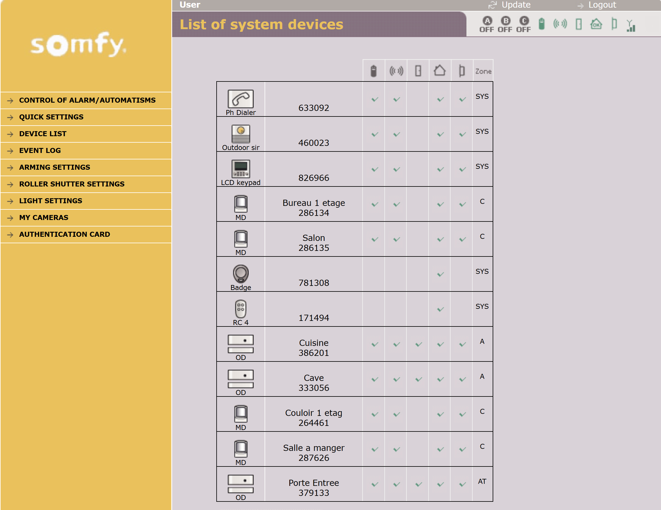

Bonjour, suite à l'arrêt du réseau GSM 2G prévu en novembre 2026, je souhaite remettre à niveau ou remplacer tous les éléments mon PROTEXIUM GSM pour pouvoir continuer à piloter l'alarme à partir de mon mobile en cas de perte de réseau internet ou de coupure d'alimentation secteur. Je voudrais que SOMFY me propose une configuration matérielle ad-hoc. En PJ voilà la liste des composants du système d'alarme.

    Bonsoir Jean-Michel
    Protexiom, Protexial et Home Keeper qui utilisaient le même panel de détecteurs sont non seulement obsolètes, mais vous ne trouverez plus aucun module neuf sur le marché.
    En l'état rien n'est récupérable.
    Le nouveau système chez Somfy s'appel Home Alarme.
    Il existe en deux versions
    Home Alarme Essential avec connexion internet
    Home Alarme Advanced connecté au choix par internet avec un backup GSM, ou connexion GSM total
    Différence majeure avec les anciens système, il n'y a plus d'appel téléphonique avec message vocale. Vous ne recevez que des messages dans l'application smartphone et des SMS.
    Pour le GSM de la gamme Home Alarme il est imposé et vous n'avez pas le choix de l'opérateur
    Pour comparer les anciens systèmes et les nouveaux, voici le tableau des éléments de sécurités de Somfy.
    https://service.somfy.com/downloads/fr_v5/tableaucompatib...
    Après si vous voulez continuer a utiliser votre Protexium, Aurélien T dans le post ci joint a proposé une solution à 10€ qui permet d'être prévenu en cas d'alerte sur votre smartphone même sans GSM.
    https://forum.somfy.fr/questions/3648695-faire-evoluer-pr...
