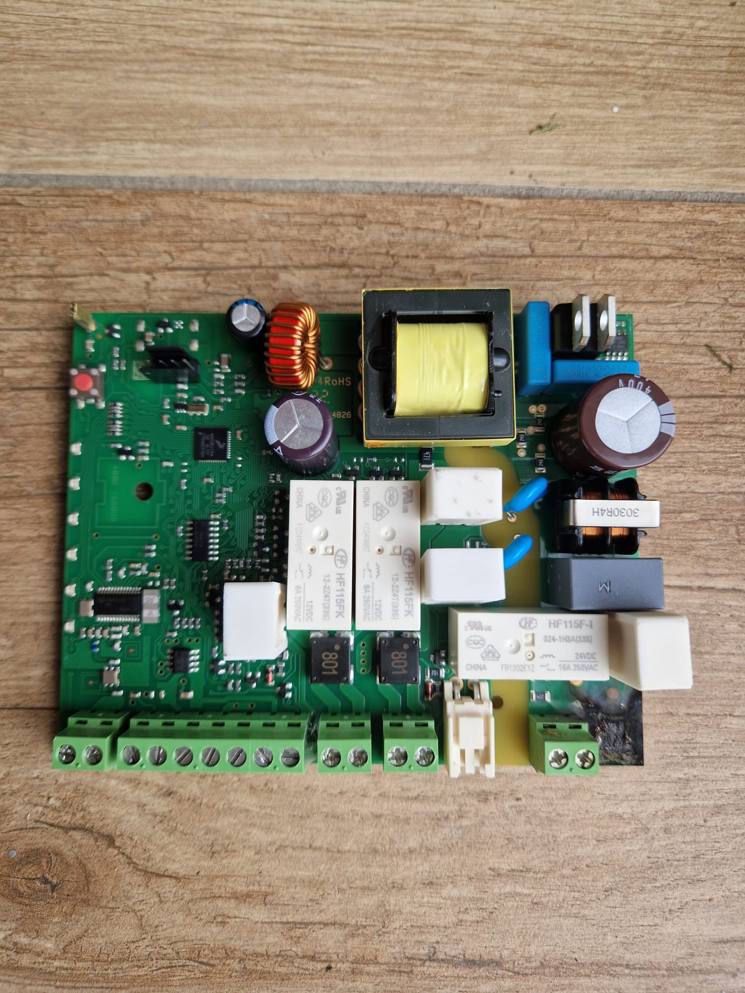

Je rencontre actuellement un problème avec mon portail motorisé Somfy acheté via votre site internet en date du 29 janvier 2023.
Depuis le mois de janvier, mon portail ne fonctionne plus. J’ai effectué une demande d’intervention en mars et la personne qui m’a rappelé m’a indiqué que la prise en charge au titre de la garantie était possible, puis m’a orienté vers un réparateur agréé. Cependant, ce réparateur m’indique maintenant que la garantie applicable serait de 3 ans (car achat en 2023), alors que la garantie indiquée aujourd’hui sur votre site est de 5 ans.
Entre-temps, j’ai démonté la carte mère et constaté qu’elle est noircie au niveau de l’alimentation. En consultant votre forum, j’ai vu que ce type de problème semble récurrent.
Par ailleurs, il m’est très difficile de contacter votre service : je rencontre régulièrement des messages d’erreur lors de la connexion à mon espace client ou lors de l’envoi de demandes via le site. Suite à mon dernier échange avec une opératrice, il m’a simplement été indiqué de contacter le SAV surtaxé.
Je souhaiterais donc savoir quelle solution peut être proposée dans mon cas au titre de la garantie ou d’une prise en charge commerciale.
Je joins en pièce jointe une photo de la carte mère endommagée.

    Une photo recto confirmerait ou infirmerait cette hypothèse de bestioles et/ou rampant qui adorent se nicher dans les boitiers électroniques bien chauds.
    Oui, dans tel cas il n'y a pas de raison que la garantie s'applique n'étant pas un fait reprochable à Somfy mais plutôt à vous qui avez négligé l'isolation du boitier.
    Lorsque cette panne sera réparée il faudra impérativement étancher le boitier au silicone ainsi que les passage de fils sous capot.
    En sachant que les pires ennemis des boitiers sont les limaces, lézards et autres rampants.
    En souhaitant que ma réponse soit plus constructive, passez une excellente journée.

    Bonjour Charly,

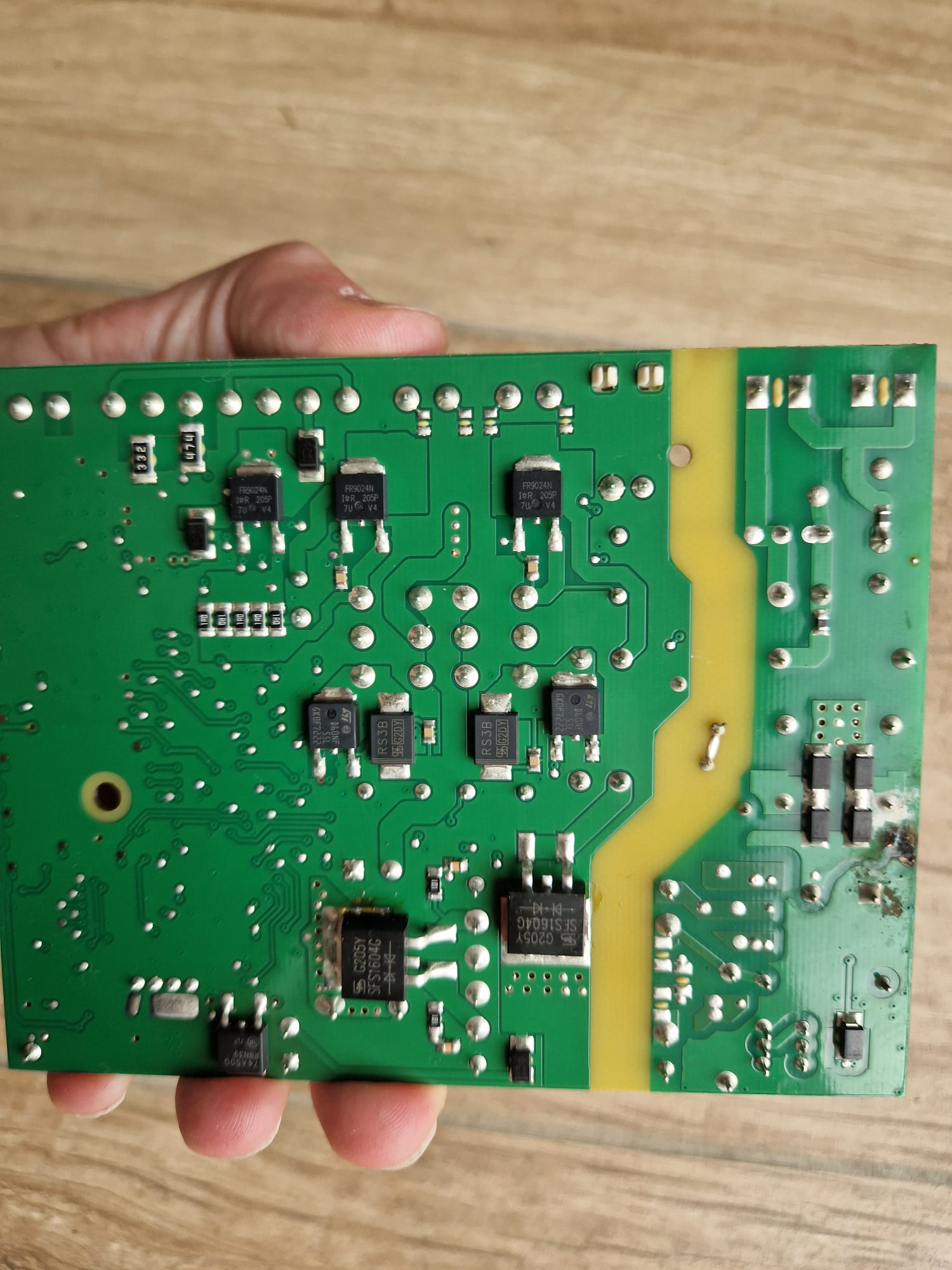

    Merci pour votre réponse. Je joins à ce message le photo recto de la carte afin vous puissiez infirmer ou confirmer l'hypothèse des nuisibles.
    Si la cause est effectivement liée à une intrusion possible dans le boîtier, cela pose tout de même la question de la protection de la carte électronique dans des conditions d’utilisation normales en extérieur qui devrait à mon sens être prévue lors de la conception du produit.
    Merci par avance pour vos retours après analyse de la photo.

    Ecoutez très sincèrement je ne suis pas du tout affirmatif sur la cause d'une bestiole. Les traces sont différentes et le cours jus est sur toute la longueur de la bestiole.
    A mon sens, cette carte doit être retournée pour garantie et le cas échéant Somfy la refusera, sachez tout de même que Somfy est très large d'esprit et que ca m'étonnerait fort qu'elle soit refusée.

    La deuxième photo confirme mon diagnostic.
    On y voit très bien à droite de la carte un autre impact de dégradation dû à une bestiole.
    Les deux faces de la carte ont été visitées.
    Cela peut très bien se produire n'importe quand, 1 jour ou 3 ans après l'installation.
    Parfois, c'est même des souris qui pissent sur les cartes !!!
    Je pense que la garantie ne s'applique plus.
