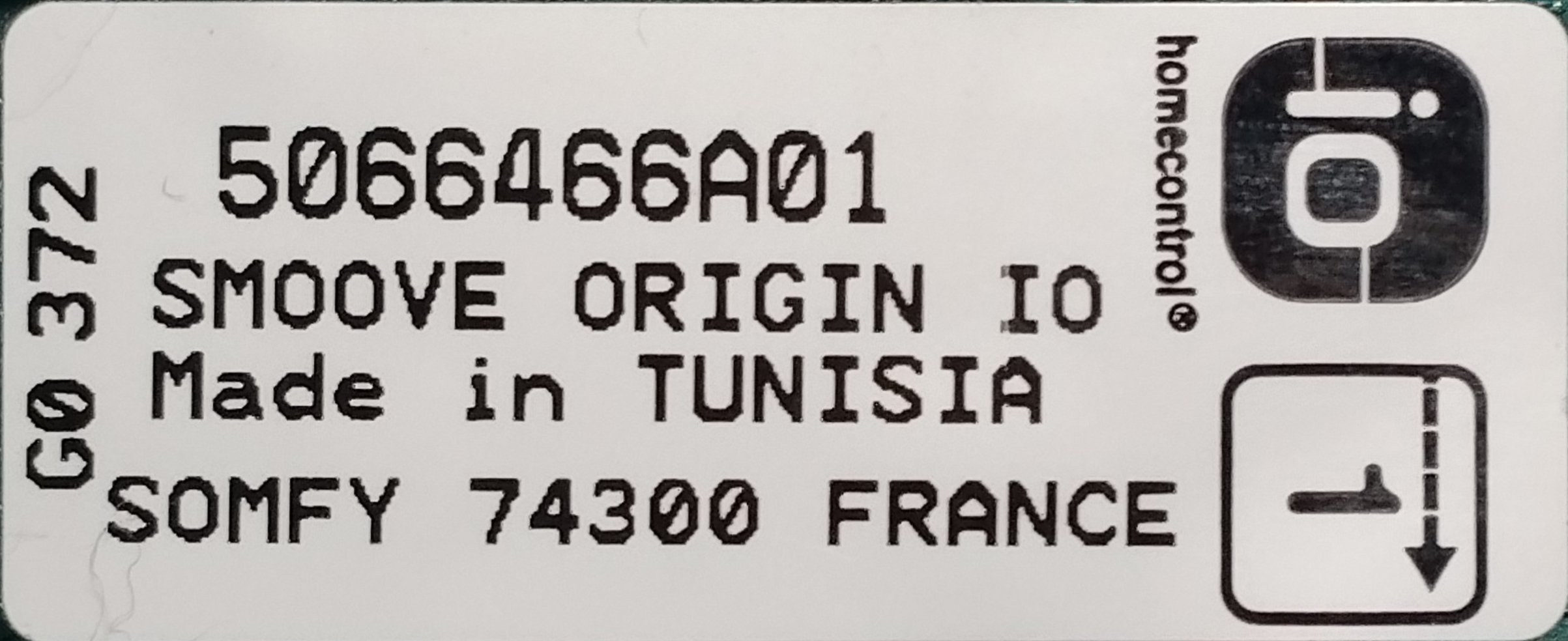

Mon installation de volets est déjà ancienne.
Une des commandes Smoove Origin IO ne fonctionne plus, je voudrais la remplacer mais elle est indiquée comme obsolète sur le site.
Puis-je la remplacer par un autre modèle ?
