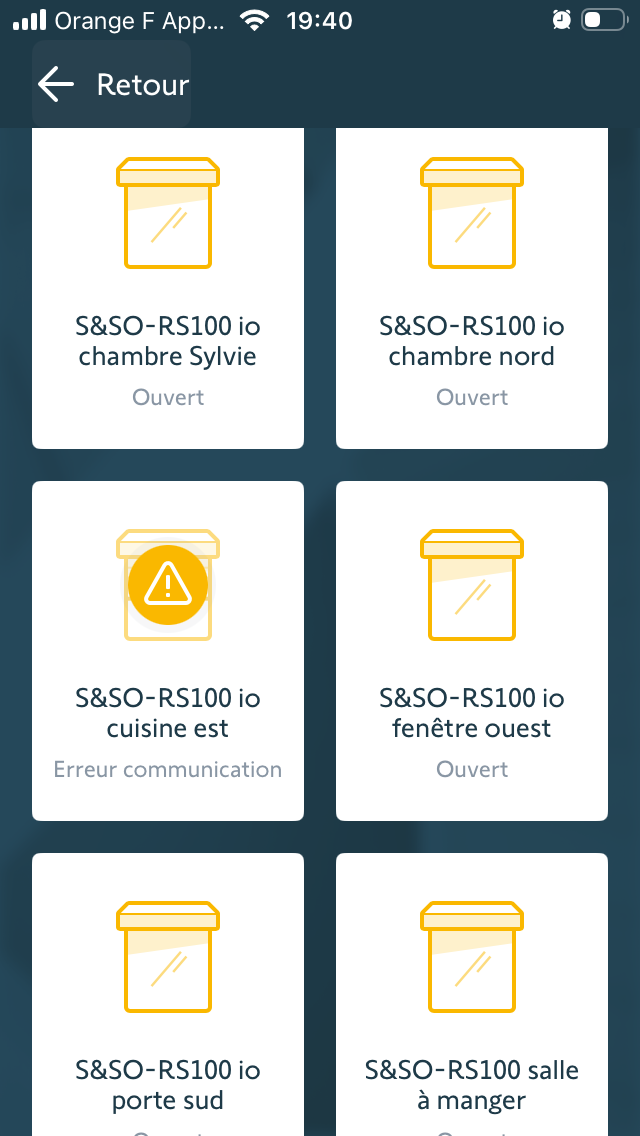

j'ai une erreur de communication sur un seul de mes 11 volets, mon installation est récente, et je ne sais pas quoi faire, j'ai déjà relancé la tahoma mais cela n'a rien changé.. mon code PIN est 2079-3188-5833

    Vous pouvez resynchroniser le TaHoma (voir fichier).
    Il faut surtout éloigner le TaHoma de toutes sources radio (box internet, pc, tv, relai wifi ...)
    Vous pouvez également couper le courant quelques secondes.
    Si ça ne change rien, attendez l'avis d'un Yellow.

    Finalement il a fallu que je disjoncte mes volets pour que cela reparte. Ouf..
