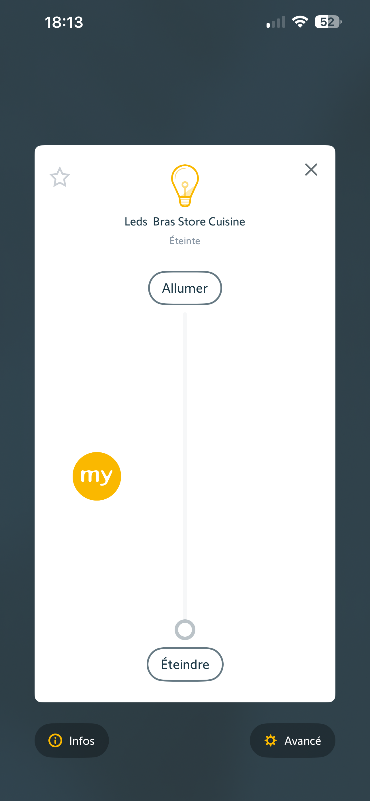

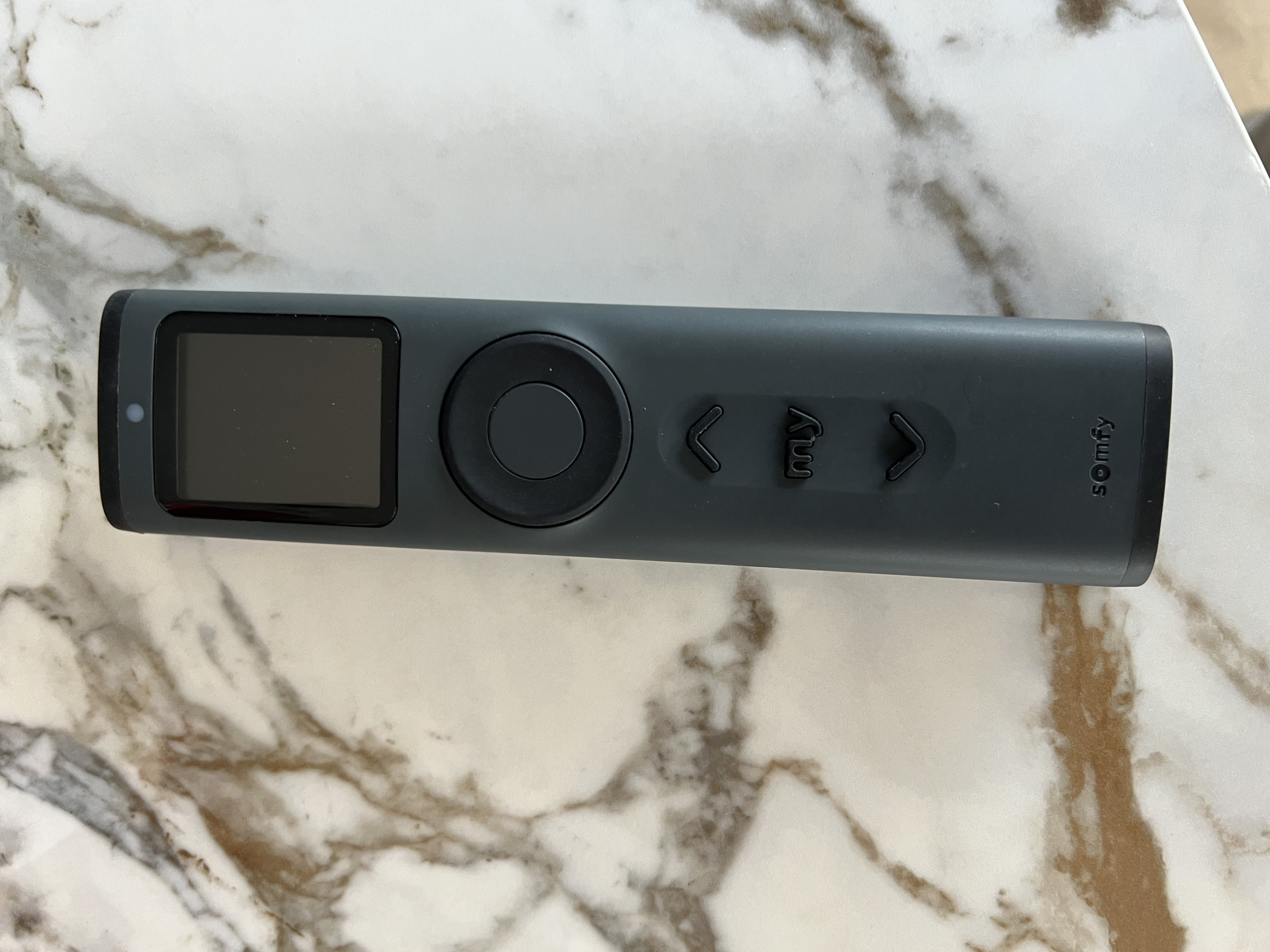

Bonjour à la communauté. Mon installateur a installé ce jour un store TXT avec lambrequin et lumières led sur les bras, la barre de charge et le coffre. Nous avons réussi à tout programmer sur l’application TaHoma de mon téléphone. Par contre, impossible de mettre les LED des bras sur la télécommande Ysio. Votre aide serait la bienvenue ! Merci à tous !

    Bonjour Quentin, merci pour ta question. Le module est dans le bloc volet et avec mon niveau zéro bricolage, je ne sais même pas où le trouver. J’ai appelé le service client Somfy ! Ils ont été vraiment top ! Avec le numéro PIN de la TaHoma ils m’ont fait ouvrir la fonctionnalité leds des bras du store sur l’application du téléphone et même temps, appuyer sur la touche Prog de la télécommande Ysia. Et miracle tout fonctionne !!!
