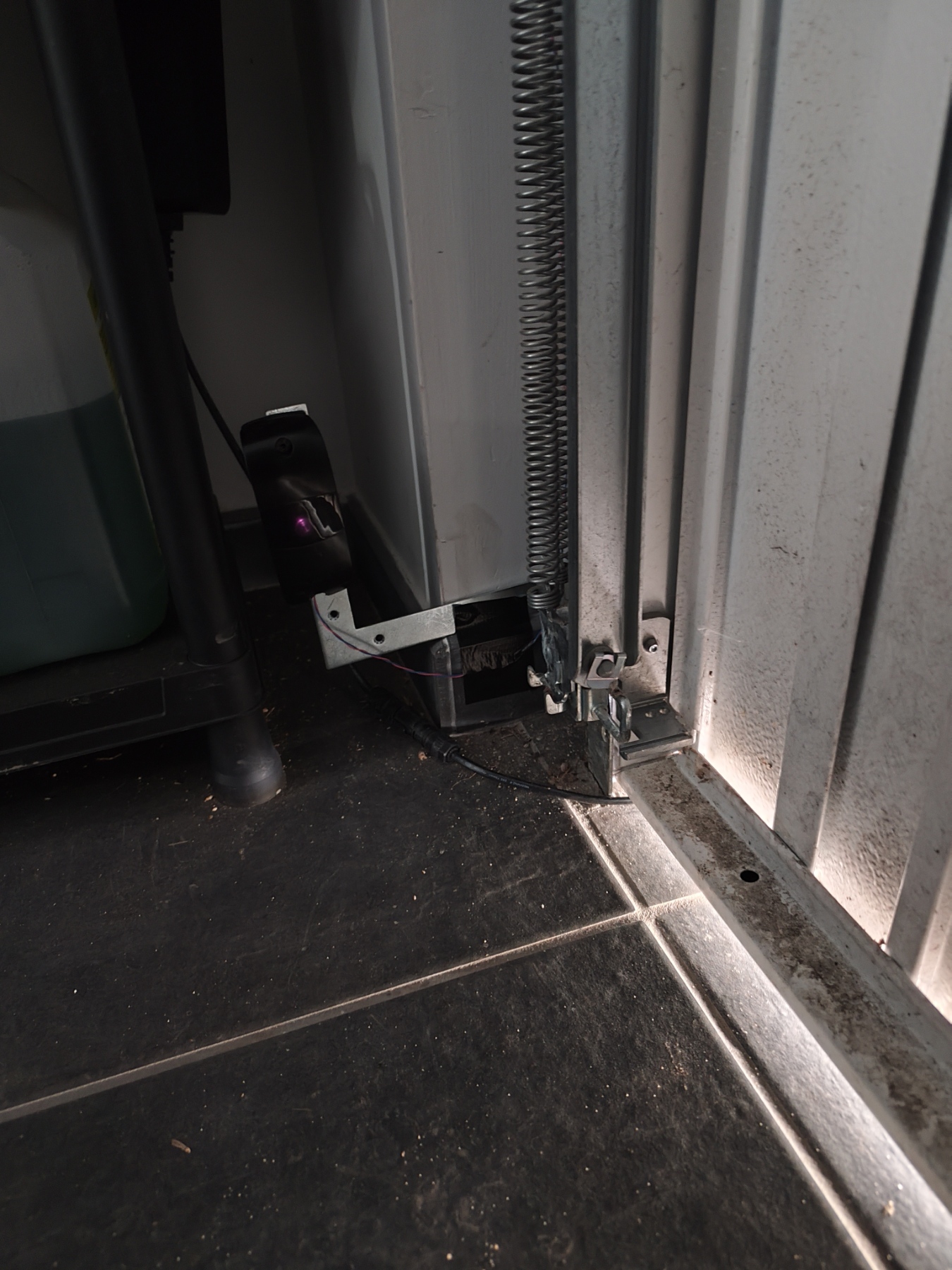

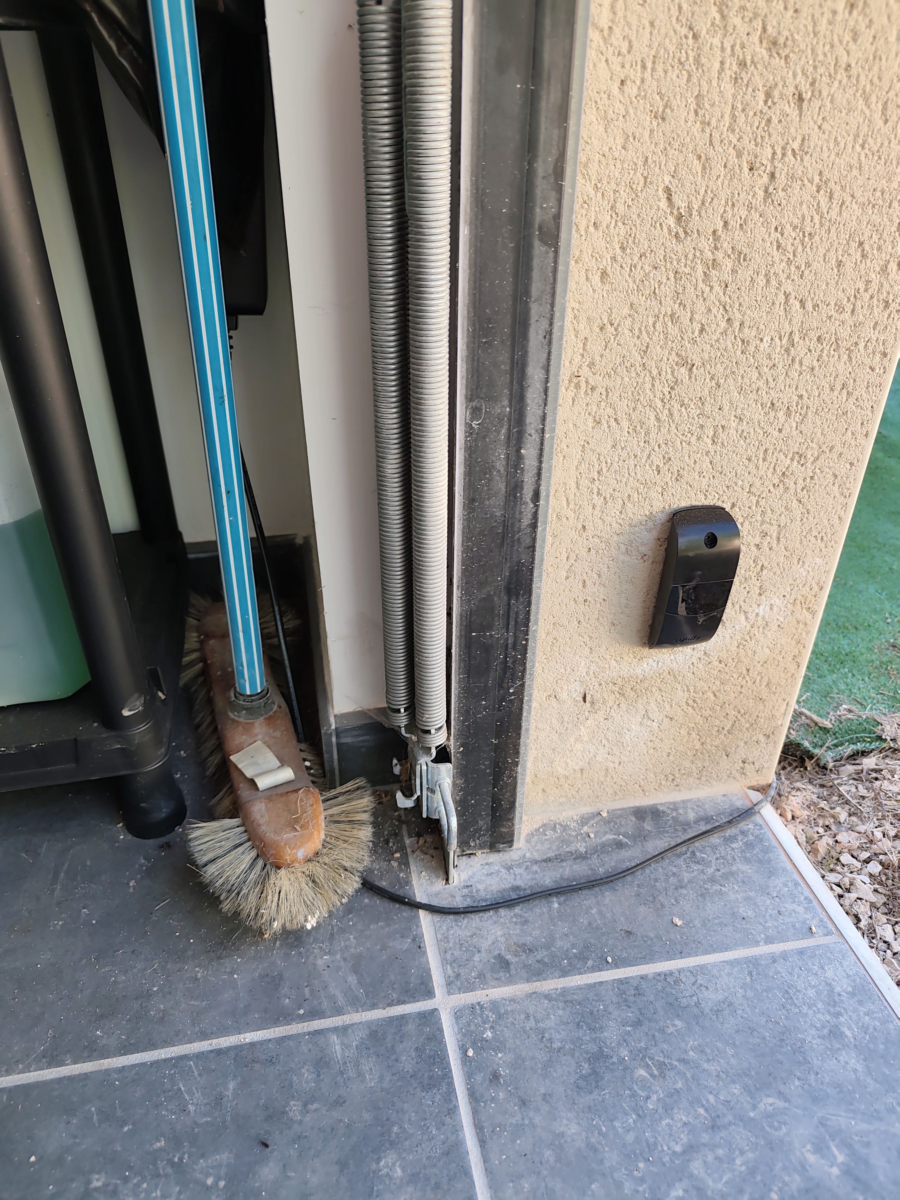

Après l'installation de la motorisation avec un Kit Serenita IO 700 tout fonctionne à merveille, je souhaite rajouter les cellules, mais où les placer ??? sachant qu'elles sont bien connectées et fonctionnelles, mais dès que la porte bascule et passe devant, la porte s'ouvre !
Merci pour votre aide !

    Donc c'est une basculante ? Si oui, les cellules doivent être à l'intérieur à moins de 10cm de la porte fermée.
    Il faudra certainement les fixer sur un support.

    Bonjour et merci pour cette réponse.
    J'y avais pensé mais il y a les ressorts de tension qui risquent de gêner aussi à l'intérieur ?

    Vous pouvez décalez les cellules vers l'intérieur jusqu'à 20cm s'il le faut.
    J'ai une sectionnelle et mes cellules sont à l'intérieur car c'est là qu'elles sont utiles.

    Merci beaucoup,
    Je vais imprimer des réglettes en 3D pour les mettre à l'intérieur et ainsi les éloigner du ressort.

    Bonjour et Merci Charly !
    J'ai fait la modification comme préconisé...
    Tout fonctionne à merveille :-)
