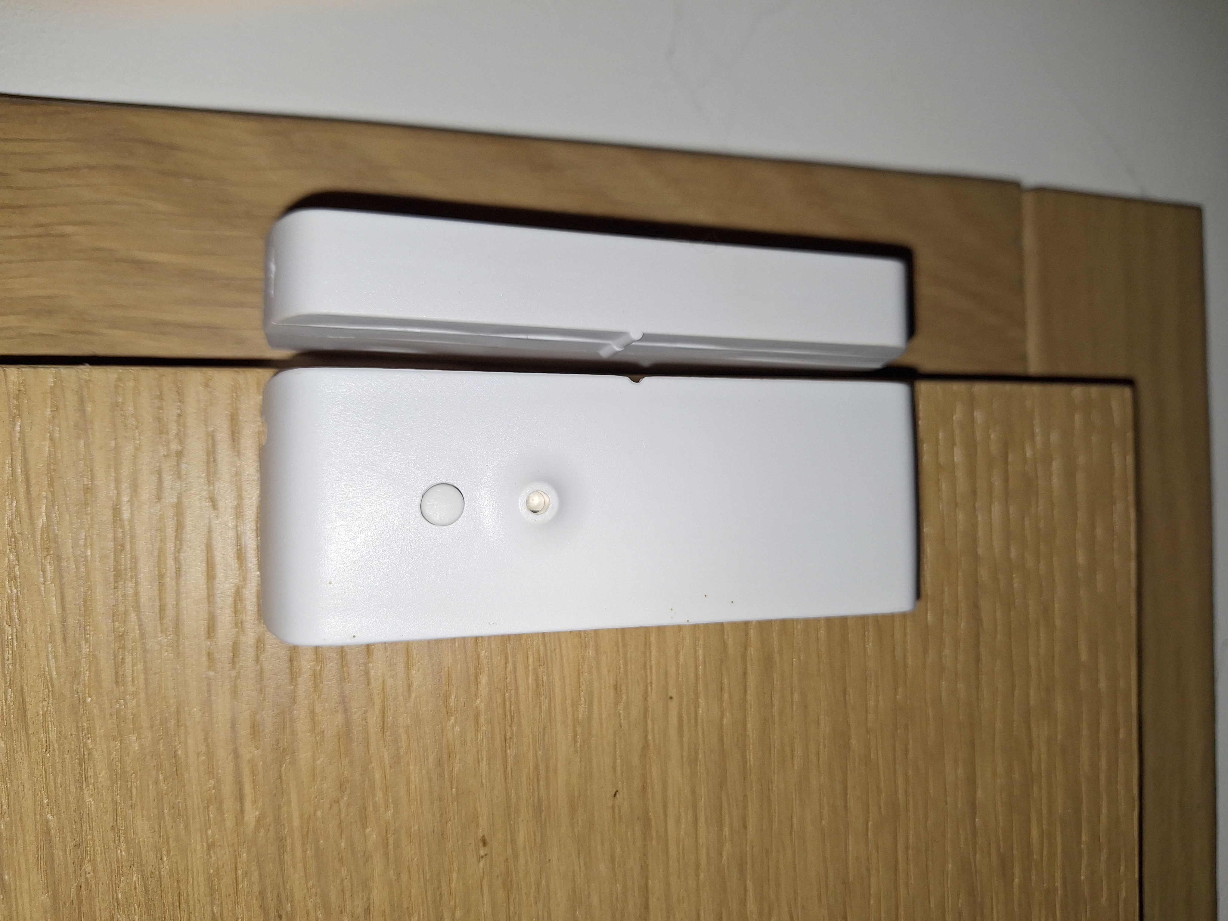

comment ouvrir le capot du détecteur d'ouverture pour changer la pile ?
J'ai une alarme PROTEXIUM ULTIMATE GSM.
Je n'arrive pas à déclipser le capot du détecteur d'ouverture de porte en insérant un tournevis dans l'encoche. De plus on me dit de faire glisser le capot sur le côté, mais ce dernier étant bombé je ne comprends pas comment il peut glisser latéralement.
Si quelqu'un peut m'indiquer le geste exact .

    Photo du détecteur.

    voir la photo de mon détecteur en pièce jointe.

    En 1er lieu vous supprimez l'anti protection de l'alarme, puis vous retirez la petite vis qui maintient le capot et vous retirez le capot. Vous changez la pile et refermez le capot.
    N'oubliez pas de faire un On/Off sur le clavier.

    Bonjour Charly,
    Mon détecteur n'a pas de vis , il doit s'ouvrir en glissant latéralement et à condition de déverrouiller le clips, chose que je n'arrive pas à faire. Je ne sais même pas où il se trouve car il y a une encoche sur le côté gauche et un petit trou rond sur le côté droit. Il ne peut entrer dans ces orifices qu'un petit tournevis de 2 mm de large.
    Le pire c'est que j'ai déjà changé la pile il y a 6 ans, mais je ne me souviens plus comment, j'avais juste noté qu'il fallait le faire glisser vers la gauche. Aurais-je cassé quelque chose à ce moment là ?
    Bonne journée et merci d'avoir essayé de m'aider.

    Si, il y a une vis !!!
    Regardez SVP.
    Au besoin consultez votre notice. https://www.somfy.fr/fr_v5/fr/fr-fr/file.cfm?contentid=37...

    Bonsoir et merci Charly, j'ai réussi à ouvrir le capot du détecteur. J'étais un peu perdue car je ne trouvais pas de vis pour la bonne raison qu'elle n'avais pas été remise en place la dernière fois que j'ai ouvert le détecteur.
    Problème résolu, j'ai pu changer ma pile.
