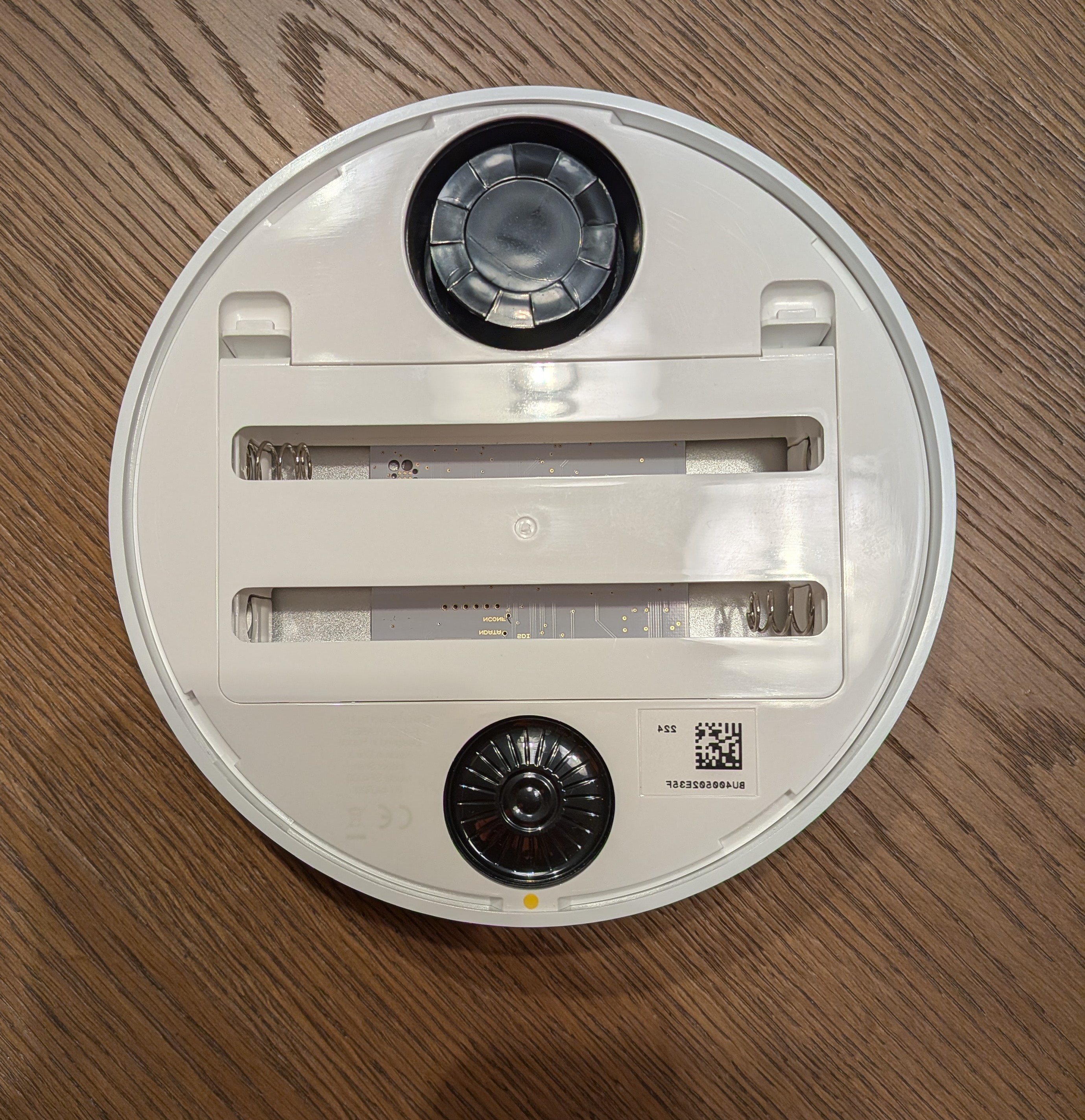

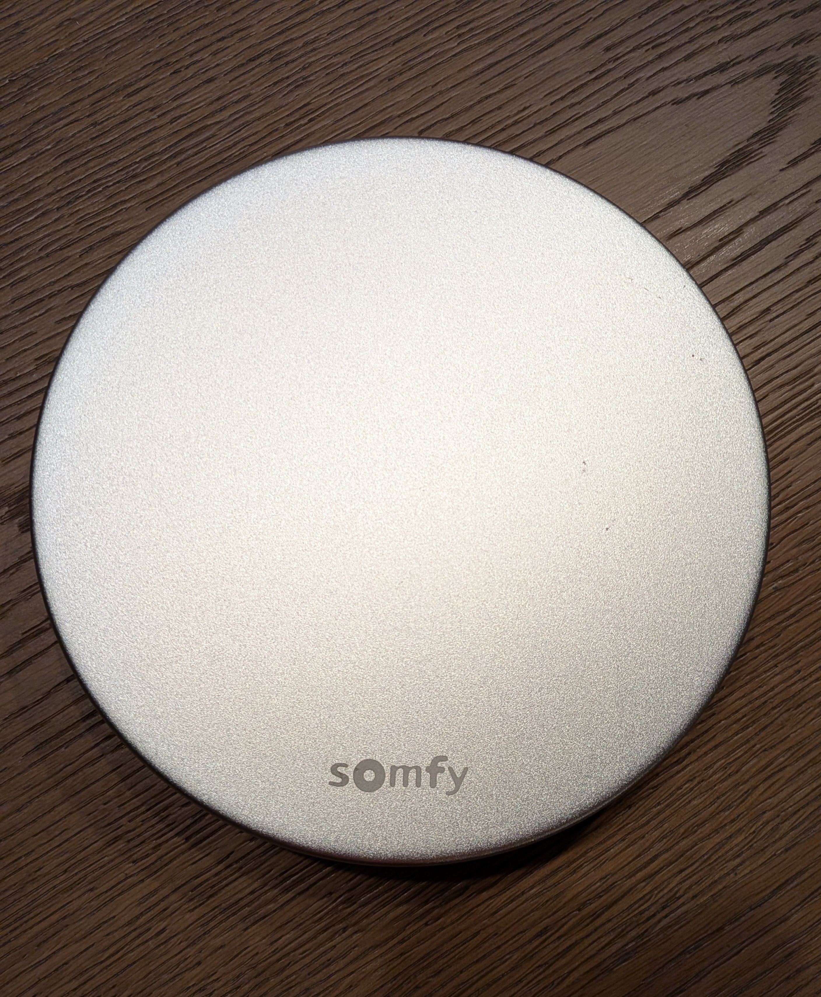

    Ci joint en photo l'alarme intérieure
    Ca s'appel une sirène.

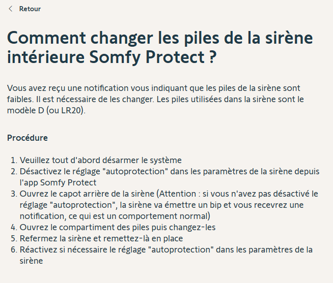

    Quand vous avez changez les piles vous avez bien respecté procédure
    Pour réinstaller la sirène, il faut commencer par enlever les piles et les remettre quand l'application vous le demande;
