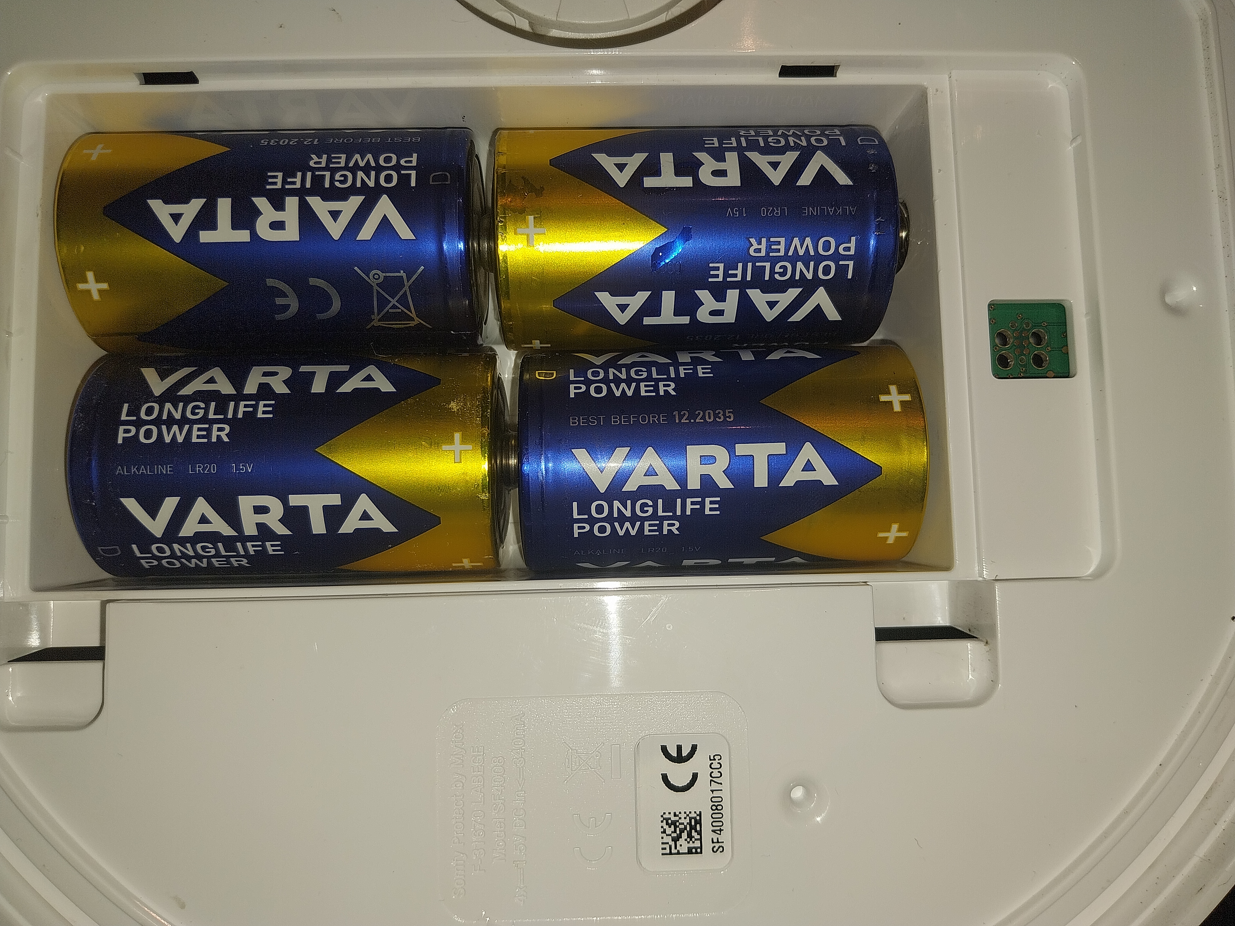

Suite à changement des piles effectué sur ma sirène extérieure home Alarm (suite à l'information de piles à changer), avec des piles neuves (marques Duracel dans un premier temps, puis à nouveau avec des VARTA 1,5V) l'application SOMFY PROTECT me demande toujours de changer celles-ci.
J'ai essayé les solutions proposés sur le forum (couper le wifi, etc...) sans succès.
Le boîtier est en bon état et non rouillés.
Comment résoudre le problème SVP ?

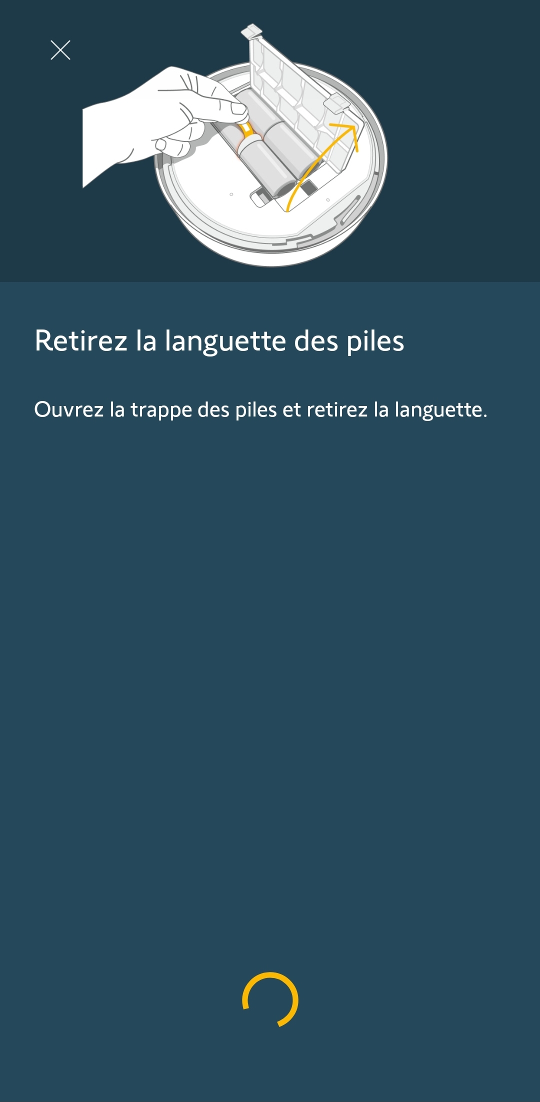

    J'ai procédé à la suppression de la sirène dans l'application, mais impossible de la réinstaller depuis. Ça reste bloqué à l'étape de la languette (j'ai bien retiré les piles, que je remet à ce moment là).
    Que faire d'autre ?
    Je vous remercie
