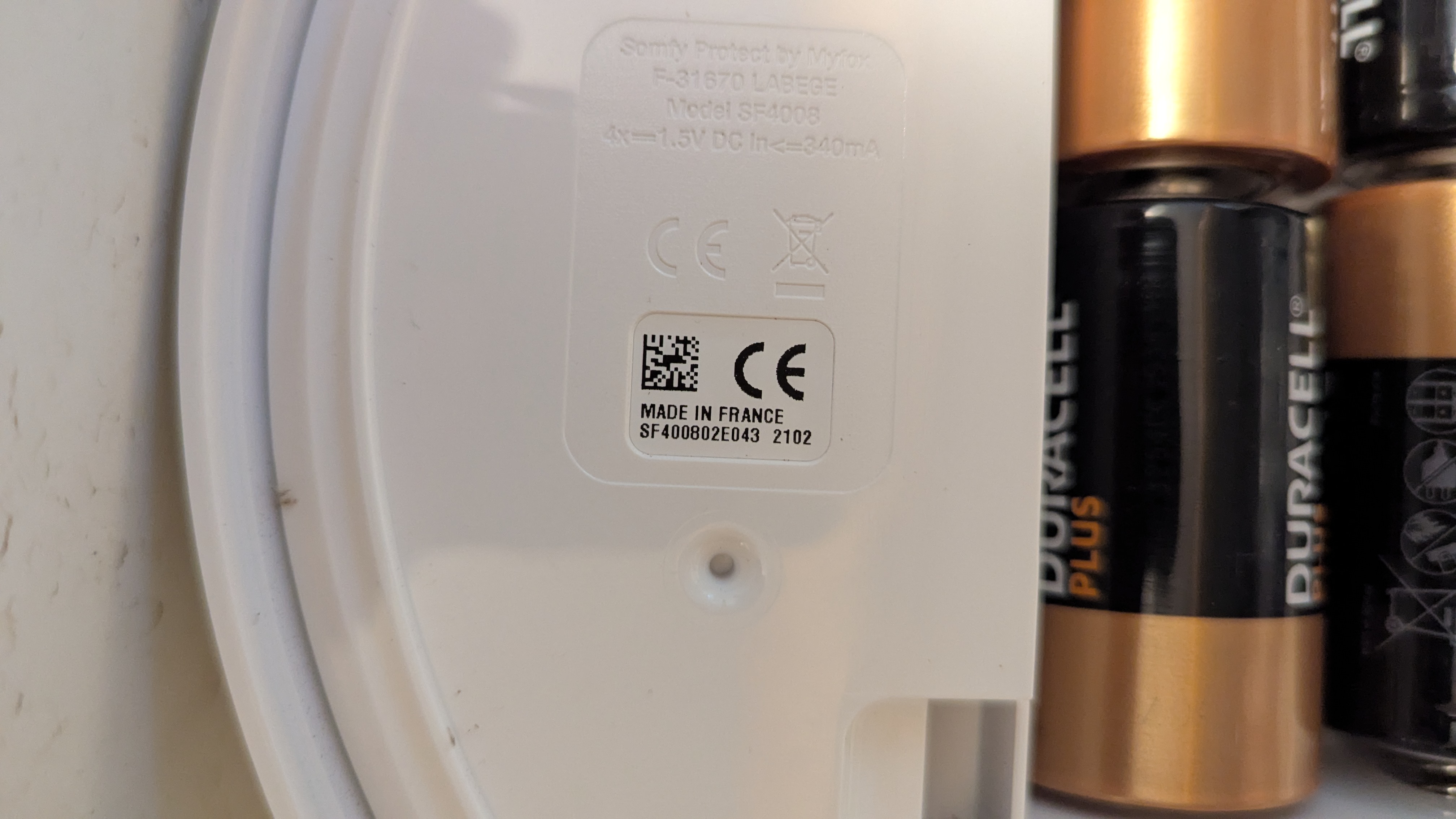

Je rencontre un problème avec ma sirène extérieure Somfy Protect.
Référence indiquée sur la sirène : SF400802E043 2102
La sirène fonctionnait normalement avant le remplacement des piles.
J'ai changé les piles de la sirène extérieure, mais depuis, elle ne donne absolument aucun signe de fonctionnement :
aucun voyant ;
aucun bip ;
aucune réaction lors de l'insertion des piles.
Pour écarter un problème de piles, j'ai pris les piles de ma sirène intérieure Somfy, dont le fonctionnement est vérifié, et je les ai installées dans la sirène extérieure. La sirène extérieure reste totalement inactive.
J'ai également supprimé la sirène extérieure de mon installation Somfy Protect afin de pouvoir la réinstaller. Lors de la tentative d'ajout d'un nouvel équipement, la sirène n'est pas détectée et l'association échoue.
La sirène est actuellement à proximité du Link lors de mes essais, afin d'écarter un problème de portée radio.
Pouvez-vous me confirmer s'il s'agit d'une panne connue ou d'un défaut matériel et, le cas échéant, m'indiquer la procédure pour une prise en charge SAV ou un remplacement de la sirène ?

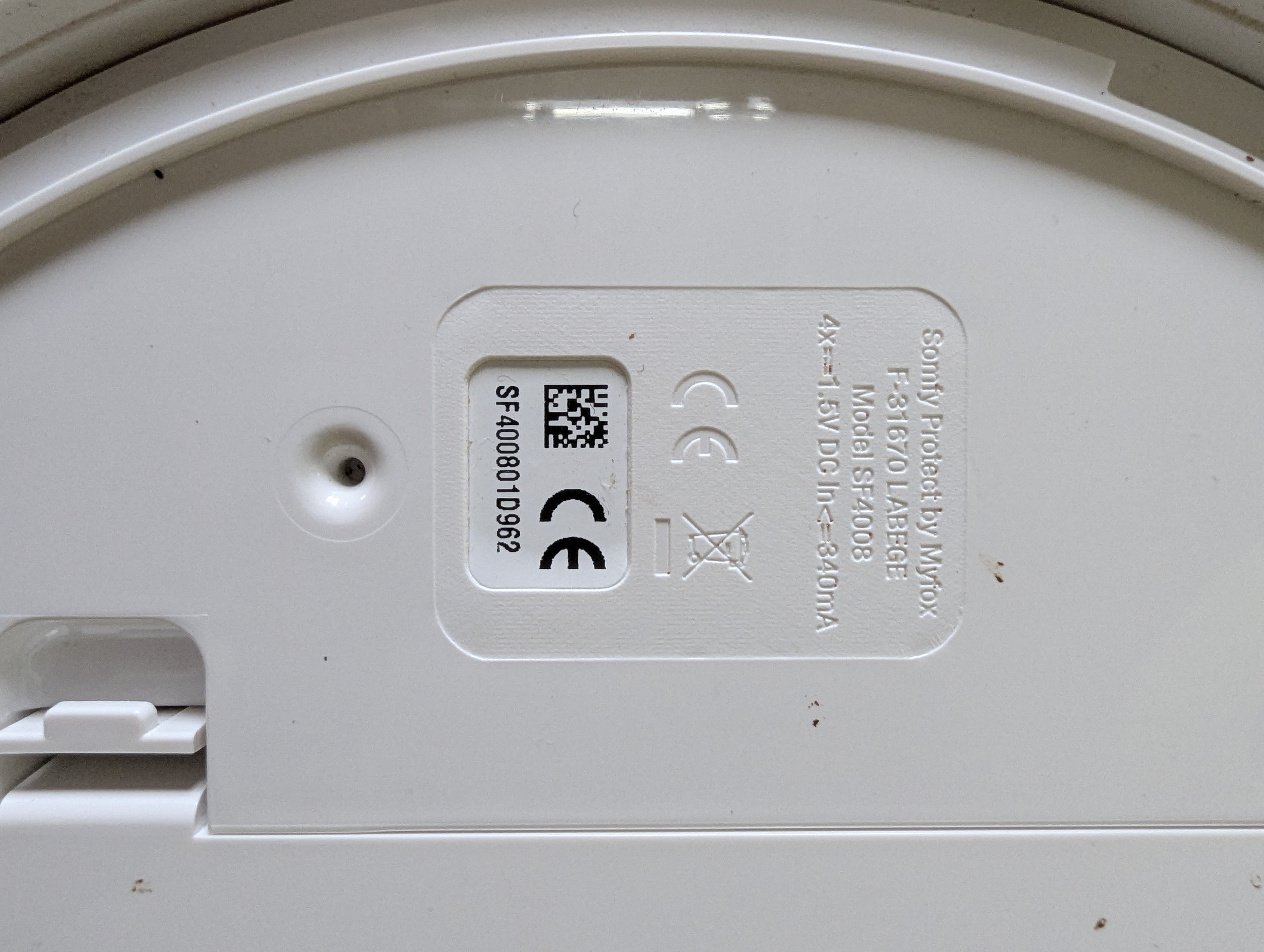

    Même cas, changement des piles et la sirène ne fonctionne plus, la suppression et la réinstallation ne fonctionne pas, y'a-t-il moyen de faire une réinitialisation ?
    Puis-je avoir de l'aide là dessus?
    Acheté fin octobre 2020.
    Merci d'avance !
