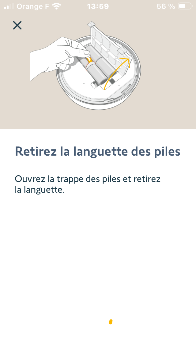

    Bonjour j'ai un soucis avec mon alarme extérieure

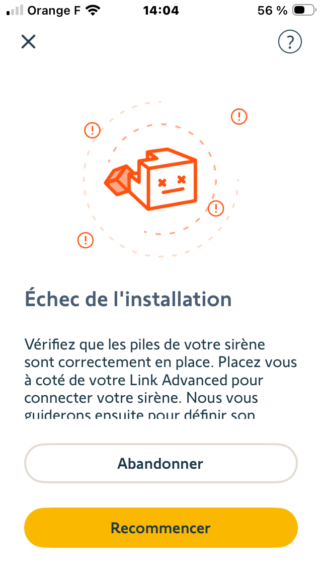

    J'ai changé les piles et elle ne détectait pas les piles neuves je l'ai donc supprimé et voulu la réinstaller
    Impossible l'installation ne passe l'étape de la languette des piles
    Que puis je faire ?

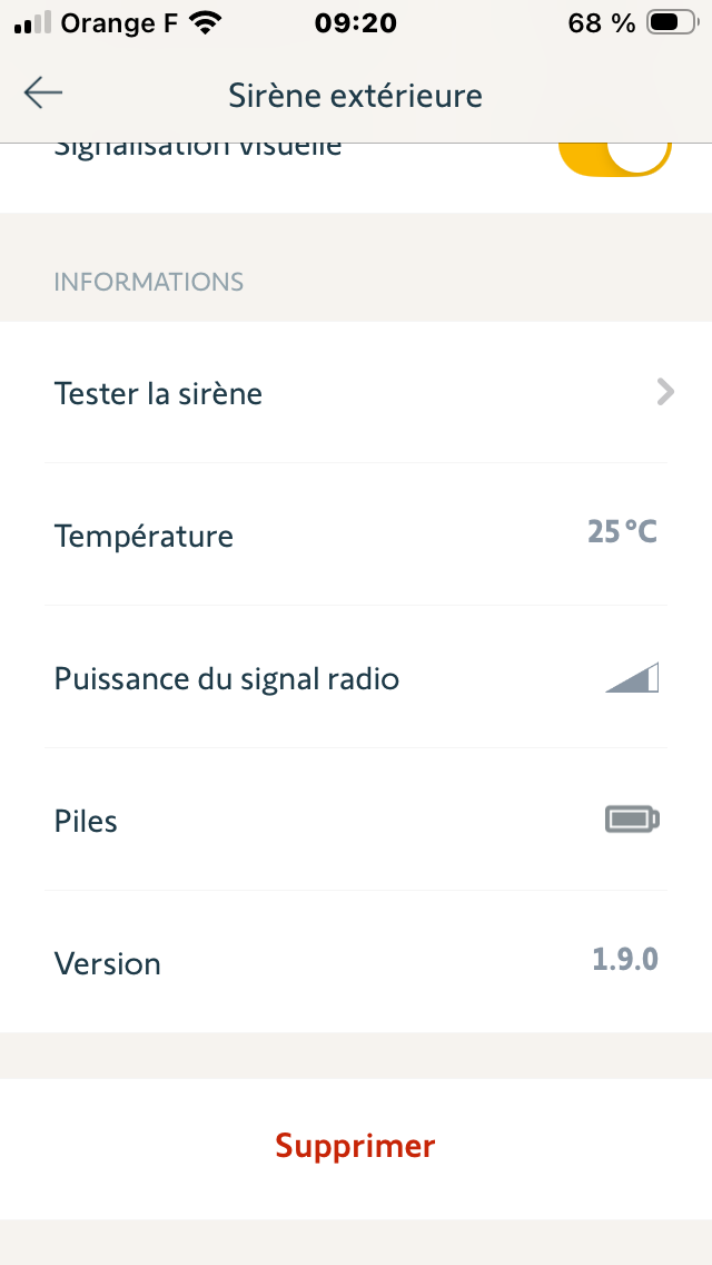

    Piles faibles, je les ai donc remplacées en suivant la doc et indications somfy dédiée à l'opération.
    Ma sirène extérieure est placée dans le grenier, pas facile d'accès (j'ai + de 60 ans et pour ça je dois monter sur une échelle et passer via une trappe).

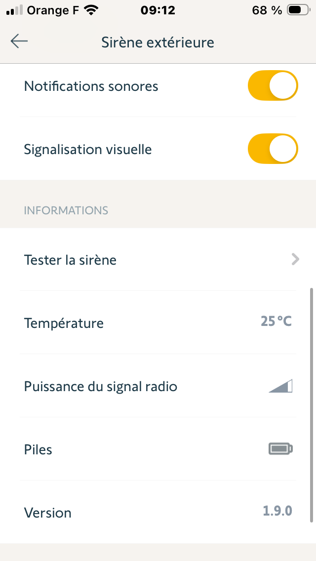

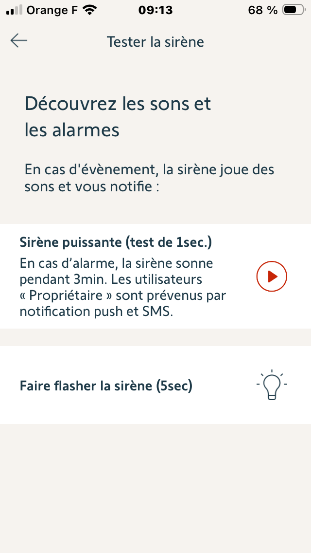

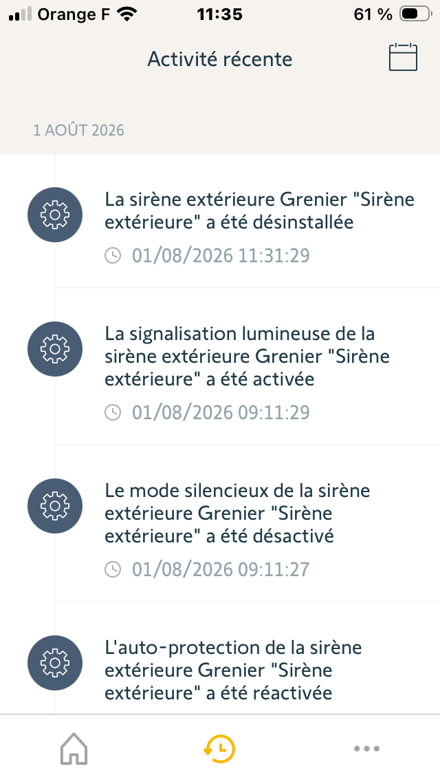

    À la suite de quoi, sur l'appl 'SomfyProtect', essais infructueux pour tester l'appareil avec les fonctions (cf IMG_6803 et ...04) tests sonore + visuel. J'ai fait au moins 10 tentatives de ces tests sans aucun succès. Pourtant la box (boîtier de la centrale) voyait bien les indications correctes de fonctionnement (niveau des nouvelle piles, du signal radio - cf IMG_6802 et ...04).
    Je suis redescendu du grenier et après avoir attendu plusieurs heures, j'ai refait l'essai. Comme ça ne fonctionnait pas mieux, j'ai décidé de supprimer l'appareil de l'appli en espérant pourvoir rajouter ma sirène ensuite.
    Cette dernière opération est rendue fonctionnellement IMPOSSIBLE (cf IMG_6806 + ...07 boucle infinie en attendant un supposé retrait d'éléments inexistants dans la réalité !!! ; cette fois une soi-disant languette entre les piles) car, de ce fait, il m'est imposé de remonter une nouvelle fois dans le grenier. Ce que je ne referais bien sûr PAS !

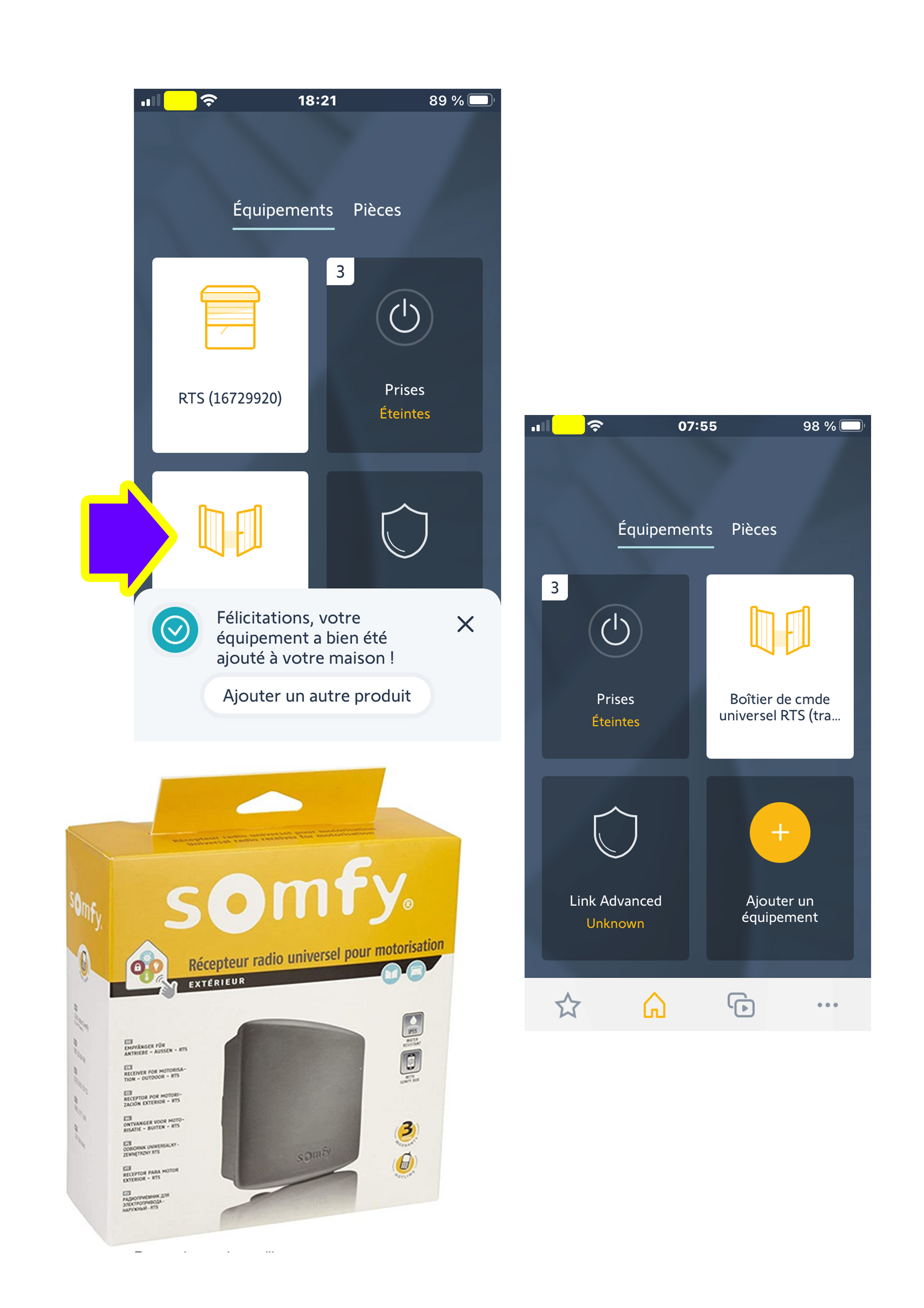

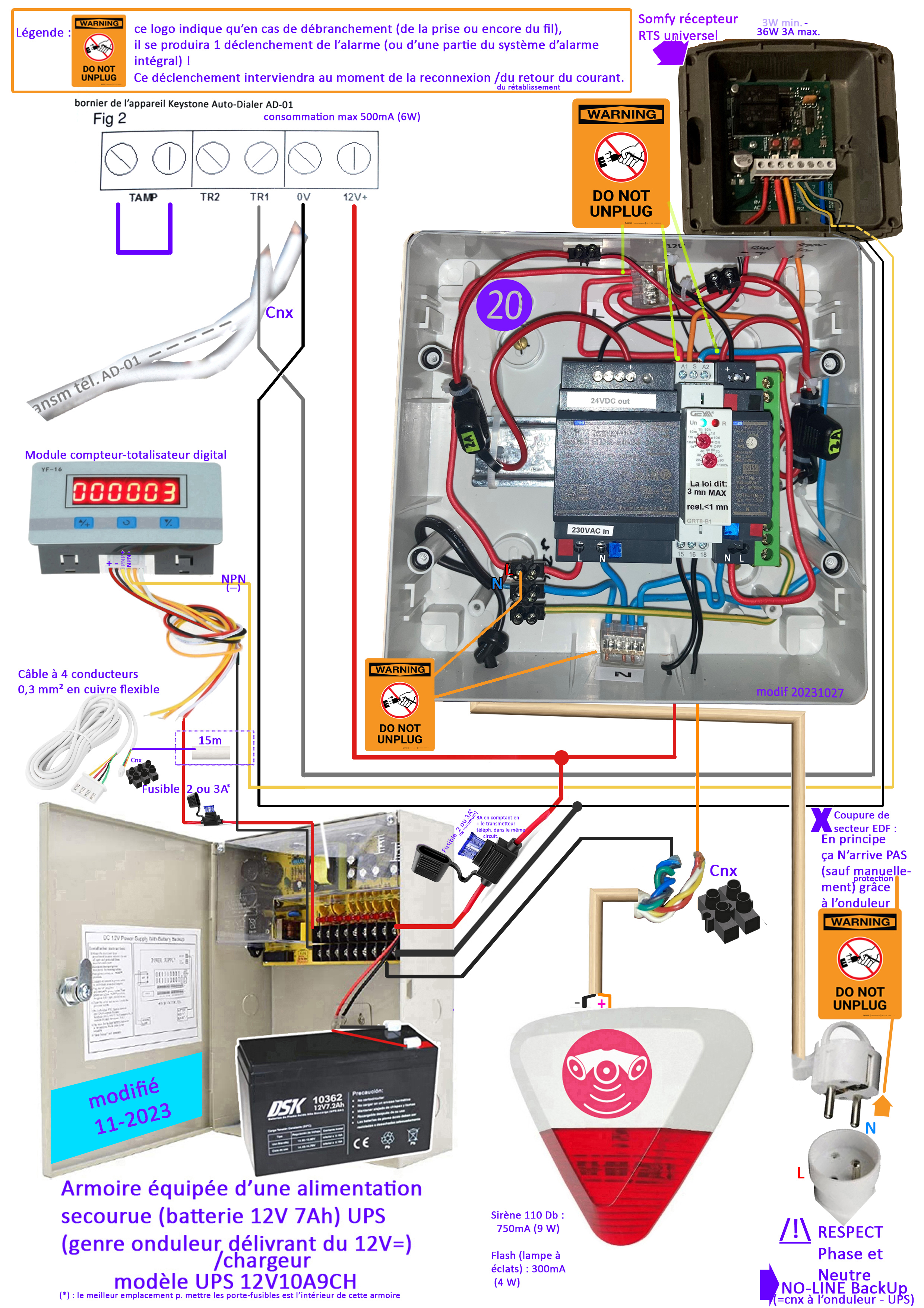

    Pour ma part, je vais juste laisser mourir la sirène ext. ou bien la démonter (elle est installée au grenier) et la jeter à la poubelle. J'ai fait un mauvais choix en ayant acheté du matériel cher et inutilisable après juste un changement de piles !? Juste inacceptable MAIS PAS si grave pour moi (sinon l'argent dépensé pour MAX 2 ans d'utilisation). En effet, j'ai monté une extension 'maison' qui me permet (via 1 box domotique Tahoma-Switch couplée au Link Home Advanced + 1 récepteur radio universel Somfy - au besoin voir illustrations en PJ) d'avoir l'usage d'une seconde sirène extérieure. Par ailleurs cette dernière est fabriquée par une marque totalement indépendante et qui, elle, fonctionne encore très bien sur des accus 12V avec onduleur (récupérée de mon système d'alarme antérieur, usage > 20 ans). Cependant, c'est un peu compliqué à implémenter pour une personne novice + cela représente du temps de réalisation + de l'argent supplémentaires à investir. Donc PAS cool pour celles et ceux qui ne pourront pas le faire.
