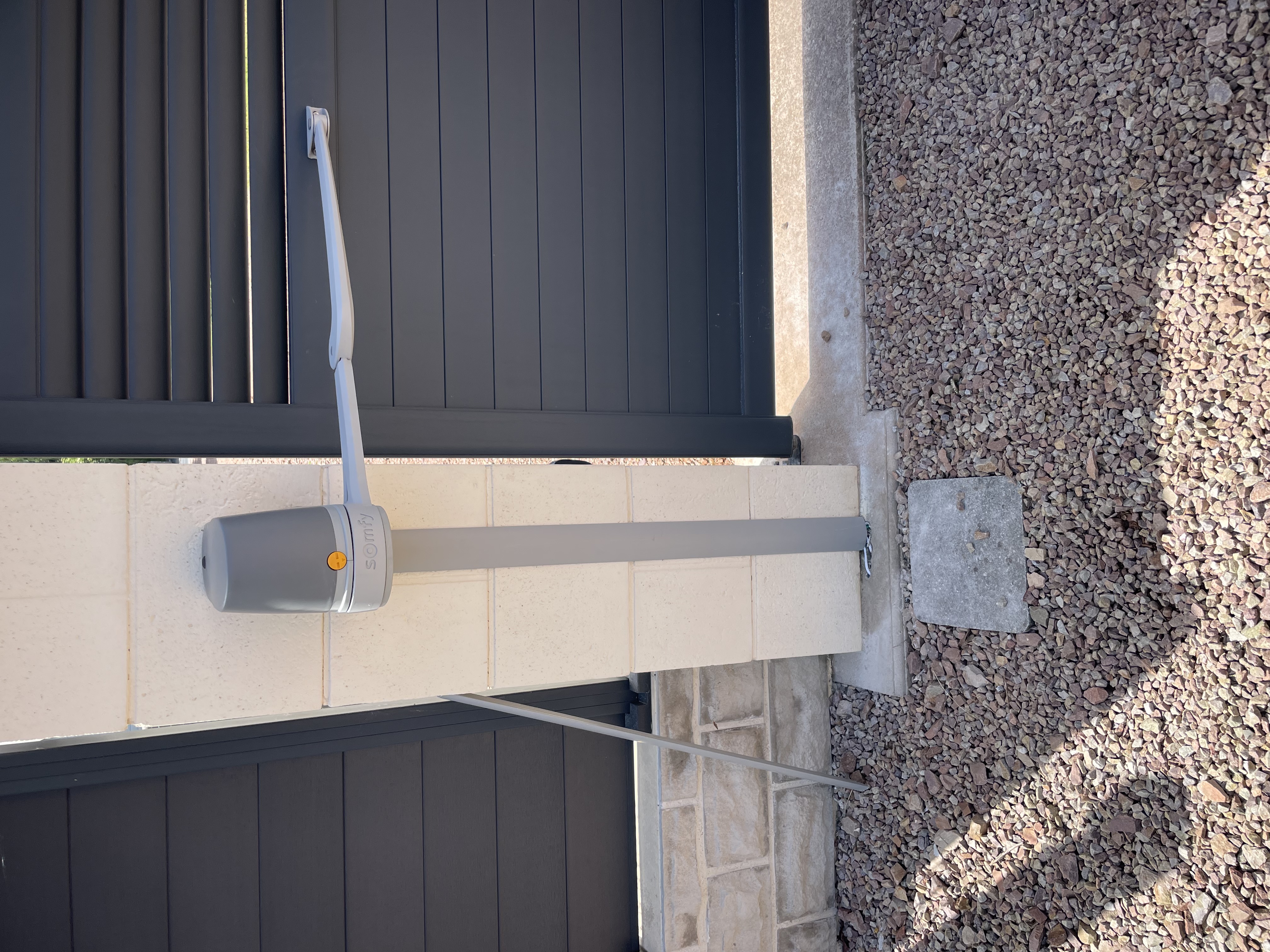

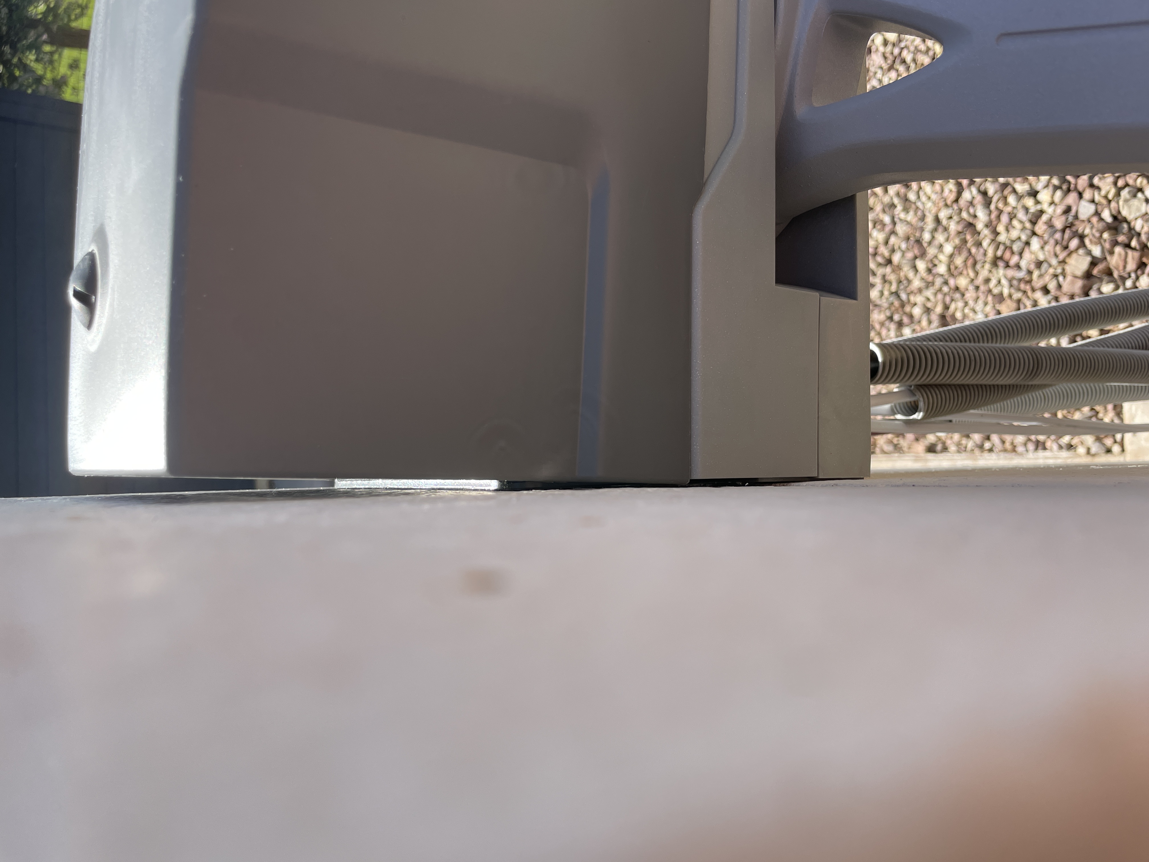

Je viens de finir l’installation de la motorisation et je suis surpris , je ne vois pas comment se fait l’étanchéité derrière la platine , l’eau va forcément rentrer non , je vous mets
Une photo , merci par avance pour votre aide

    Non l'eau ne rentrera pas.
    Par contre les bestioles oui, donc de ce côté une surveillance est requise.

    Par contre, l'étanchéité des tuyaux à l'eau et aux bestioles, pas TOP !

    Pour les tuyaux, je cherche des moulures ton pierre pour cacher tout ça , on verra bien lors des prochaines pluies mais ça me rend septique cette platine . On verra bien

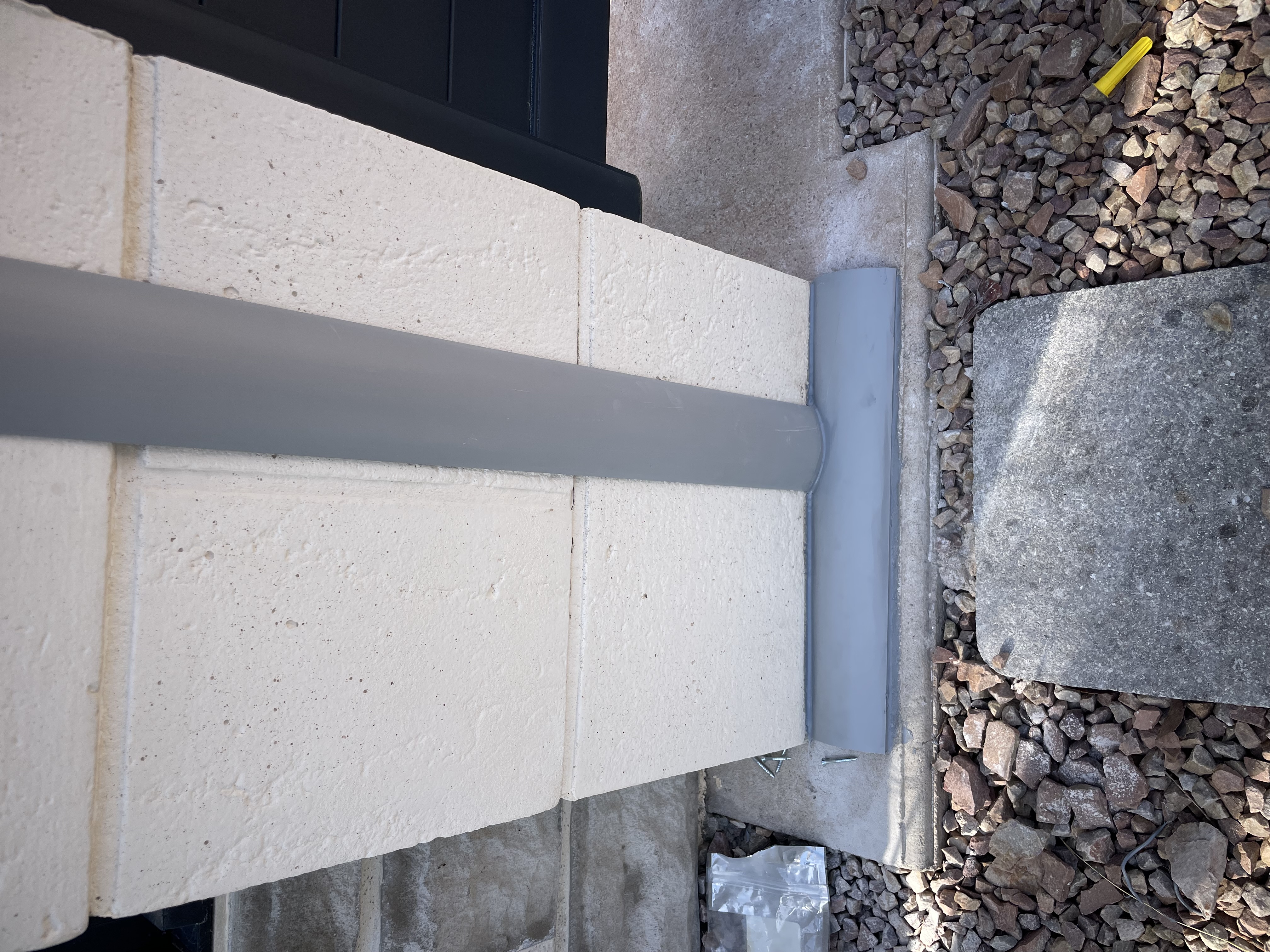

    Pose goulotte terminée

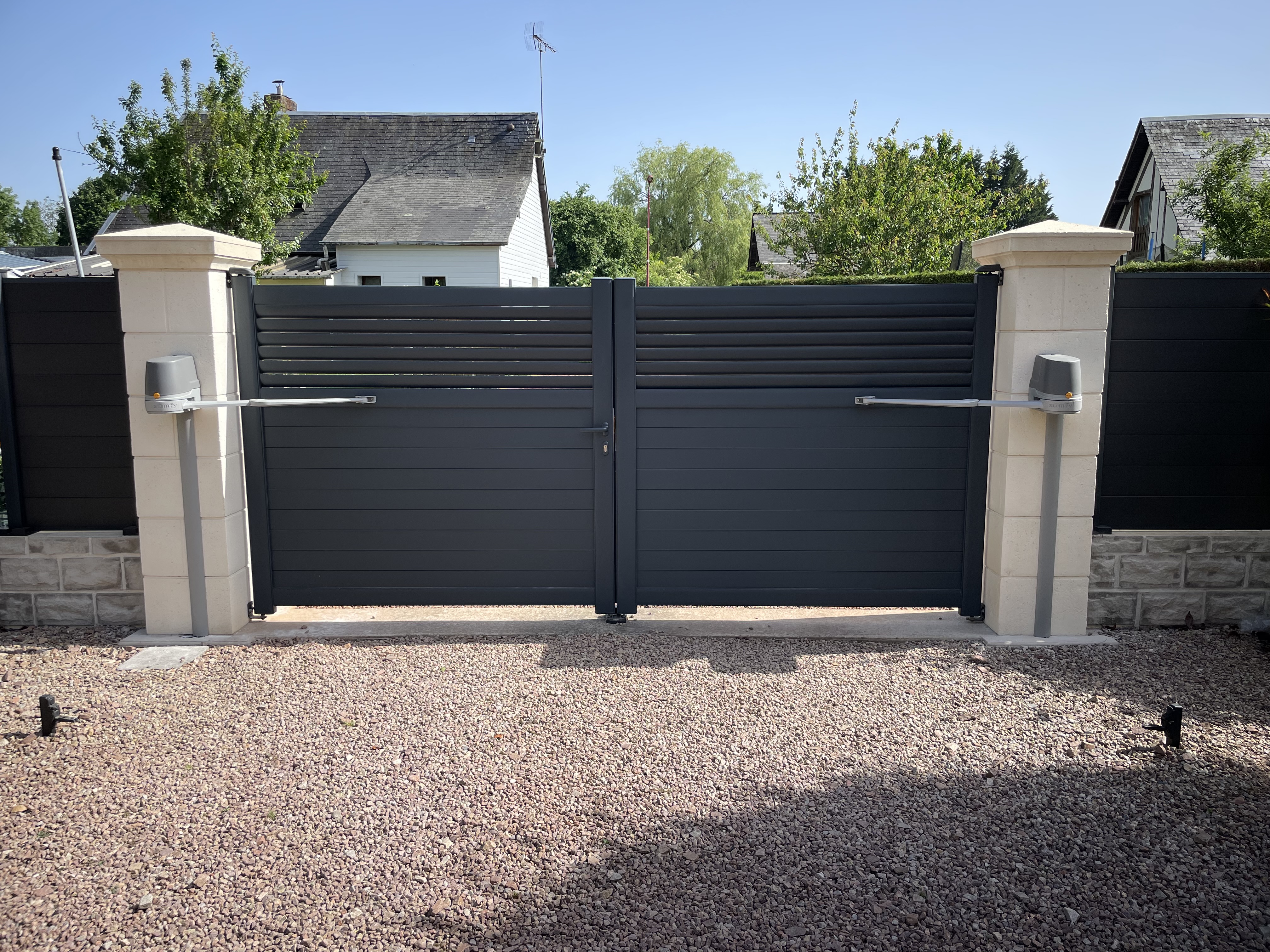

    Bonjour , voici le rendu

    Terminé, pas tout à fait.
    Je vois quand même une horreur en bas des goulottes ...
    Il fallait faire remonter les gaines dans les goulottes .
    Voir aussi position du verrouillage, pas aligné avec le repère.
    Mais, l'Evolvia a des butées de fins de courses internes, pourquoi avoir mis des butées au sol ??

    Effectivement il faut que je trouve un moyen de cacher les cables en bas , je ne peux pas les faire remonter dans la goulotte malheureusement, je vais essayer de faire un petit coffrage , concernant les butées , le portail était manuel pendant quelques années , j’ai préféré les laisser et avoir un pont d’appui en bas et à haut avec la butée moteur .

    Oui en effet, les rats et compagnie vont bouffer les câbles s'ils reste en l'état.
    Pour les butées, même interrogation que Richy ?
    Je change exprès mes SGA pour un Lockyvia afin de ne plus me prendre les pieds dans les butées :-)

    La câbles sont cachés
    Pour les butées je verrai à l’usage si je les coupes
