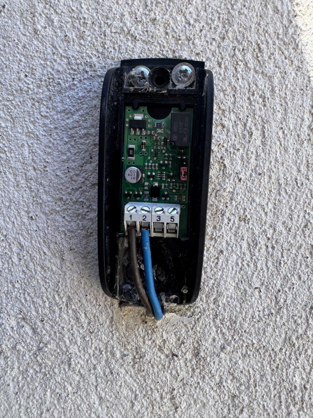

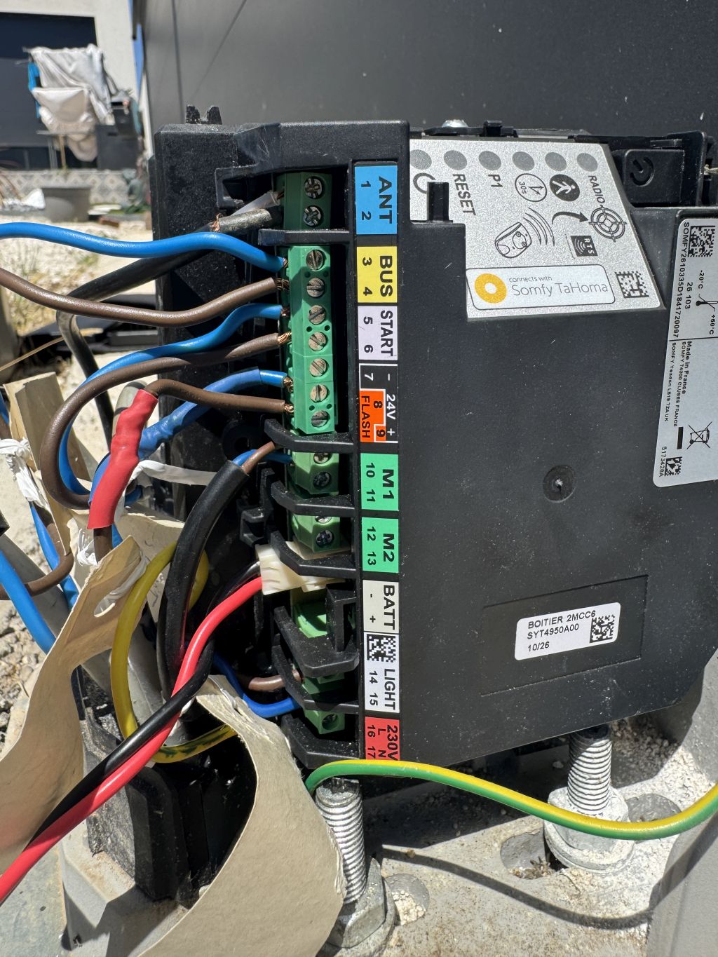

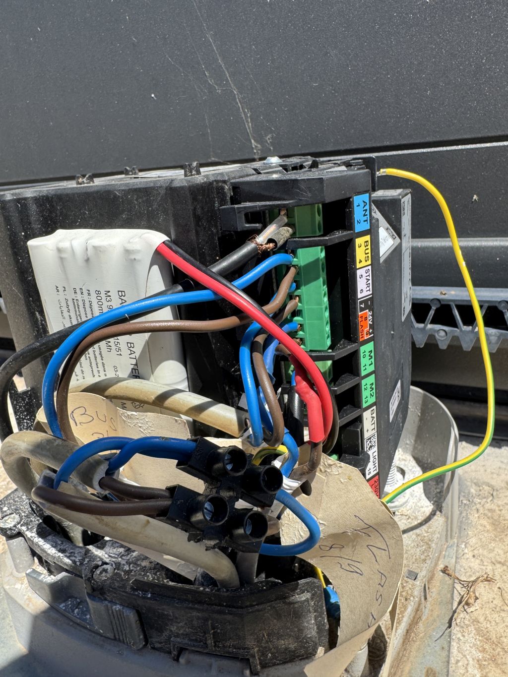

Bonjour tout le monde, j'epère que vous allez bien avec ces températures estivales :)j'ai besoin de votre aide : Suite à une panne sur le boitier electronique de mon slidymoove 600 (modèle LS 440-650 RTS), j'ai du remplacer ce-dernier. Une fois le boitier LS440-650 RTS neuf receptionné, J'ai tout bien recablé correctement je pense, j'ai effectué une réinitialisation complète, lancé l'auto apprentissage (qui ne repecte pas la position de fin de course : il va plus loin que prevu mais ce n'est pas mon problème essentiel) tout fonctionne sauf les cellules : pas de temoin lumineux capot ouvert - Correctement alignées puisque c'est la même position des borniers avant la panne et sa marchait bien avant, au niveau du bornier BUS 3-4 il y'a bien le 27v - les cellules il y'a du 27V uniquement lorsque le portail est en mouvement ... je suis allé acheter ce matin un pack de cellues neuves (modèle 2400939) croyant qu'elles etaient HS : même problème :[ j'ai essayé 10 fois des hard reset puis relance de l'auto apprentissage avec et sans les cellules branchées, avec et sans la batterie branchée bref rien ne marche ... Si quelqu'un aurait la gentillesse de m'aider cela serait super sympa. J'ai joins les photos de mon installation si cela peut aider. Dans l'attente de vous lire ...

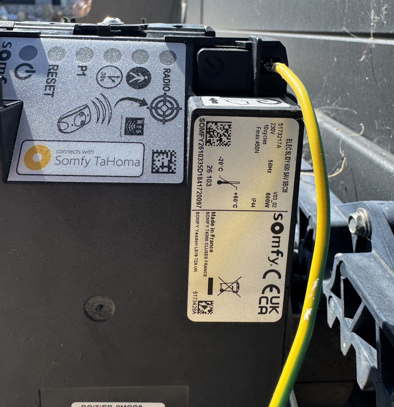

    Vous pouvez faire une photo vue complète de l'étiquette.

    Bonjour Charly, voici la photo de l'etiquette du boitier electronique de remplacement.

    Ok le boitier est le bon.
    Pouvez vous me dire qu'est-ce qui est raccordé sur Start ? C'est une antenne déportée ?
    Moteur à l'arrêt quelle est la tension aux cellules et sur BUS ?
    J'ai de sérieux doute sur le boitier il semble être en défaut.
    Ne serait-ce que les FdC qui doivent être acquises.

    Non c’est le raccordement du visiophone (fonctionnel pour info)

    Moteur à l'arrêt la tension sur les cellules est de 0v et sur les bornes du boitier, il faut que je remesure mais il me semble que c’est 27v.

    Est-ce-que la led rouge dans la cellule RX s'allume et s'éteint quand vous coupez le faisceau entre les deux cellules avec la main.

    Bonsoir Richy, alors après test : désolé rectification : j'ai bien du 27V sur le bus 3 et 4 du boitier électronique et j'ai bien du 27V également sur les borniers des cellules RX et TX. En revanche je n'ai aucune led rouge allumée sur la cellule RX et du fait je n'ai pas de reaction de faisceaux lumineux en passant devant ou a la main ...

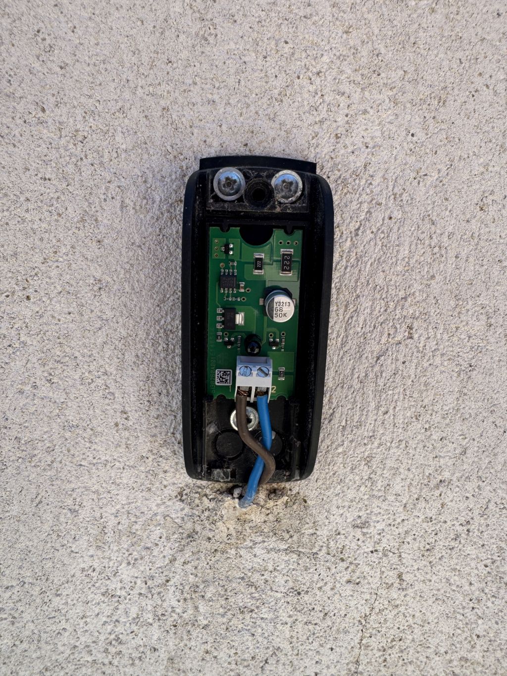

    Je reviens vers vous après avoir réalisés les test suivants : j'ai débranché les câbles enterrés reliant le BUS 3/4 de mon boitier électronique vers les anciennes cellules RX et TX (celles de mon ancienne installation pas les nouvelles que j'ai acheté) de mon installation pour les brancher en fils volants de manière à pouvoir les déplacer pour vérifier si elle se synchronisent via le faisceau infrarouge (LED Rouge sur cellule RX) : je vois bien la LED jusqu'à les déplacer de 30 cm puis plus rien - J'ai donc branchés les nouvelles cellules RX et TX neuves, là je vois la LED rouge et je peux me reculer jusqu'à 4m puis plus rien (j'aligne pourtant parfaitement bien les cellules et je déplace délicatement le boitier de haut en bas de droite à gauche pour retrouver le signal mais ren y fait (je n'avais pas galérer comme cela lors de la première installation de mon moteur) on dirait que la puissance du signal du bus n'est pas suffisante et il m'est impossible de reculer et positionner ma cellule TX jusqu'au muret opposé (éloigné d'une distance de 5,70m de la cellule RX) Cela expliquerait une partie de mes problèmes initiaux … on avance mais c'est pas encore ça … auriez vous une idée ? Merci d'avance.

    Ben à part les cellules HS je ne vois pas.
    Le faisceau soit être propre et clair jusqu'à 8m.
    Faites les changer sous garantie.

    Ok bizarre elles sont neuves ... mais question théorique si on prend en compte la fin de course qui ne se memorise pas et ce problème de cellules, pourait t'il s'agir d'un problème au niveau du boitier lectronique de SAV Somfy que j'ai recu lui aussi "Nuef / Reconditionné " au vue de la mention SAV figurant dessus ?

    Mes anciennes cellules étant HS, j’avais acheté un nouveau jeu de cellules.
    Cependant, lors de mes tests de synchronisation (LED rouge), je réalisais tous les essais avec le capot des cellules ouvert.
    Or, il faut IMPÉRATIVEMENT remettre le capot sur la cellule émettrice, car celui-ci participe à la concentration et à l’orientation correcte du faisceau infrarouge. Sans le capot, la portée est fortement réduite.
    C’est ce qui expliquait pourquoi je perdais le signal au-delà d’environ 4 mètres lors de mes tests. Une fois le capot remis, tout a fonctionné normalement.

    Merci de votre retour et bonne journée
    Le problème des capots a déjà été évoqué par le passé.

    Oui, mais en général c'est l'inverse.....Avec capot ca déconne sans capot ca marche ? Allez comprendre docteur ?
