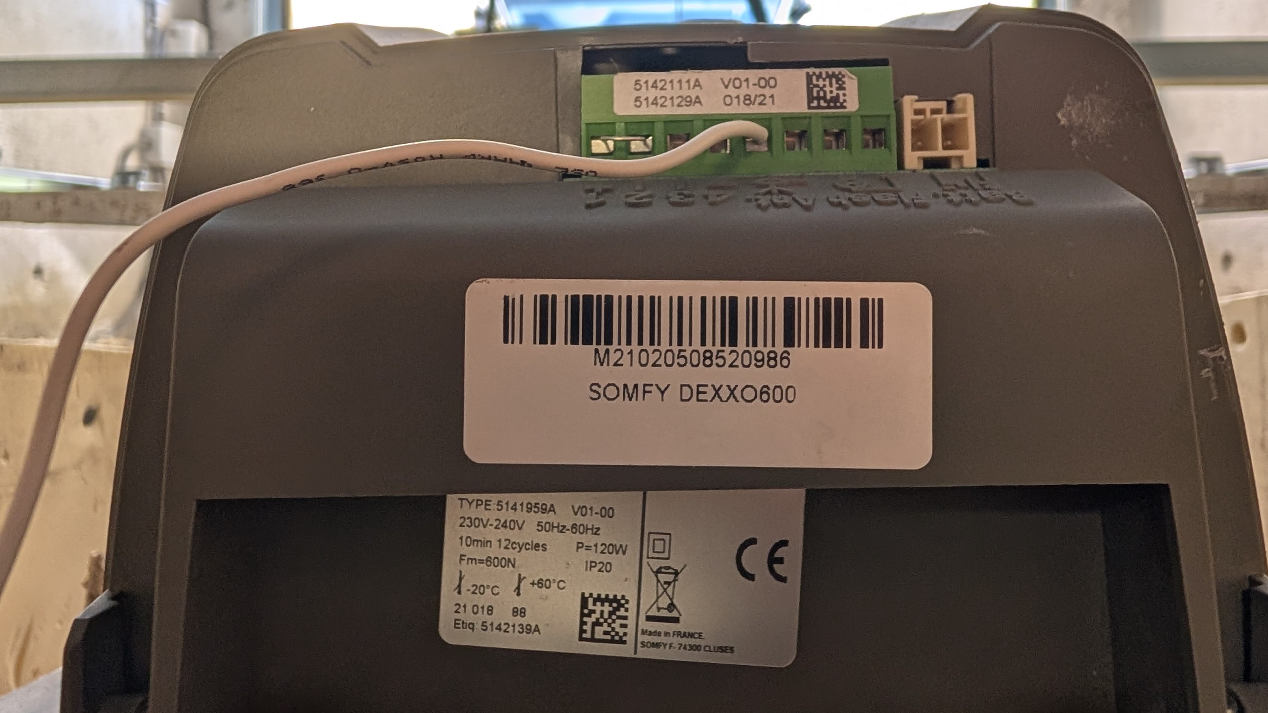

    Il semblerait bien que la carte soit HS.
    Posez une photo de l'étiquette apposée sur le moteur.

    Bonjour Charly,
    Merci pour votre aide. Voici la photo.
