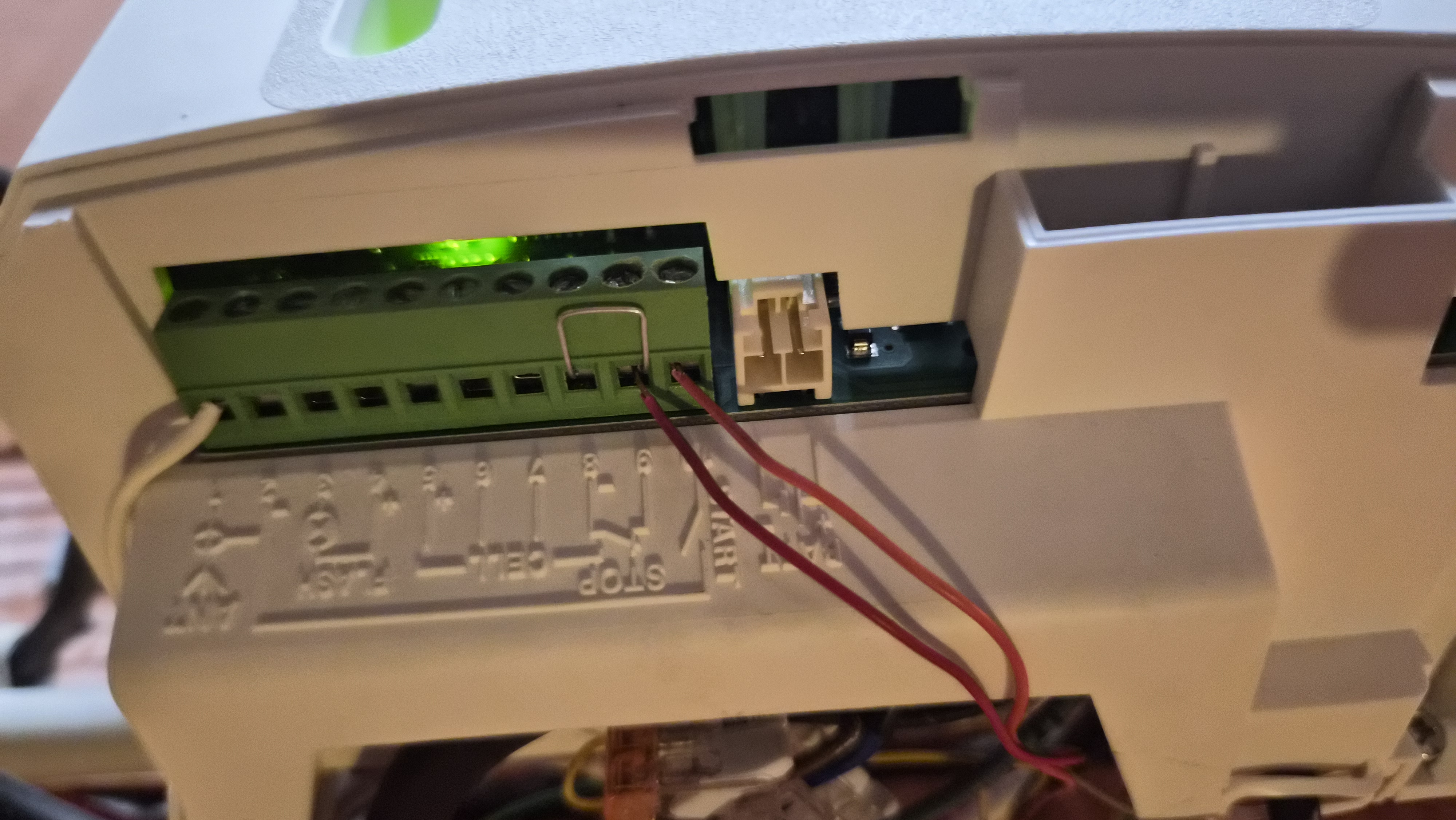

24 V sur moteur Dexxo Compact
Je voudrais pouvoir réutiliser mes anciennes telecommandes cardin qui ouvrait la porte du garage et le portail (2 boutons). Pour cela, j'ai une petite carte que je voudrais réutiliser, mais je ne trouve pas de 24V sur le moteur Dexxo Compact tout nouvellement installé. Voici le bornier tel qu'installé par l'installateur. J'ai 4 fils a connecter an plus. Je pense mettre 2 fils en parallele de ceux qui sont déjà branchés à un poussoir, mais je ne trouve pas de 24V. Quel serait la masse, quelle serait le + ? Merci d'avance.

    Merci. Mais selon ce que je viens de voir, entre 5 et 2, il y a 24V seulement quand la lampe du moteur est allumée, et non pas en permanence (ce qui a peut-etre du sens pour une cellule, mais pas pour un module de externe), ou alors cela se configure-t-il? Merci d'avance.

    Merci Charly. Pas sur mon moteur hélas, donc soit il a un defaut, soit une configuration a faire ou quelque chose comme ca. Il n'y a du 24 V que lorsque la lumiere intégrée est allumée. Donc du début de l'ouverture jusqu'a la fermerture plus 60 secondes..Il s'agit d'un Dexxo Compact 750 io , tout neuf.

    Rien entre 8 et 2.

    Au choix : 2/4 ou 2/5 .
    Voyez si votre carte récepteur a une alim polarisée.
    Dans ce cas +/- à respecter.
    Richy C.
    Richy C.
    Richy C.
    La notice indique la même fonction pour ces deux bornes 4 et 5 .
    Ce doit être deux + permanents, peut-être reliés ensemble sur le circuit de la carte.
    Le clignotement du flash doit se faire par la borne 3 .

    Apres avoir observé 0V au multimetre des que la lumière intégrée s'étaignait, j'ai quand même branché la carte. Sans susprise pas de réponse, et dès que la porte s'est mise en mouvement par action sur une autre telecommande, l'alimentation s'est mise en route comme prévu, et les autres anciennes télécommandes se sont mises à fonctionner. Correction: Non pas jusqu'à ce que la lumière s"éteigne (1min apres l'arret), mais à l'extinction de la led verte que l'on voit a l'intérieur du moteur (et que l'on voit sur la premiere photo que j'ai posté). Puis a l'extinction de cette led (je ne sais combien de temps, plusieurs minutes), plus de 24V. Je sais, tout cela est un peu bizarre.

    Ahh merci ! J'avais bien pensé a une sorte de mise en veille. Je vais essayer de configurer cela. Ceci dit du coup.. la consommation electrique s'en resentira surement, plus la durée de vie a moyen terme de l'électronique?
    Ce mode ne change rien dans la conso ni la durée de vie de l'appareil.
    Il est intrinsèque aux automatismes depuis les nouvelles normes de 2024 qui consiste à obtenir une veille <0.5w.
    Calculez 0.5w x 24h x 365j x 0.25€ = 1.10€/an, vous parlez d'une conso ?

    En desactivant ce mode légal <0.5W, je ne sais pas combien mange le moteur avec la led verte allumée et la petite carte que je rajoute - potentiellemenent de 2 a 15W peut-etre, soit de 3 a 30e/an .Je suis d'accord que cela n'est pas sensible. Merci pour les informations, je vais essayer, en esperant aussi que cela ne produit pas non plus d'echauffements dangeureux , mais comme cela était le cas jusqu"en 2025, eje ne le pense pas non plus.
