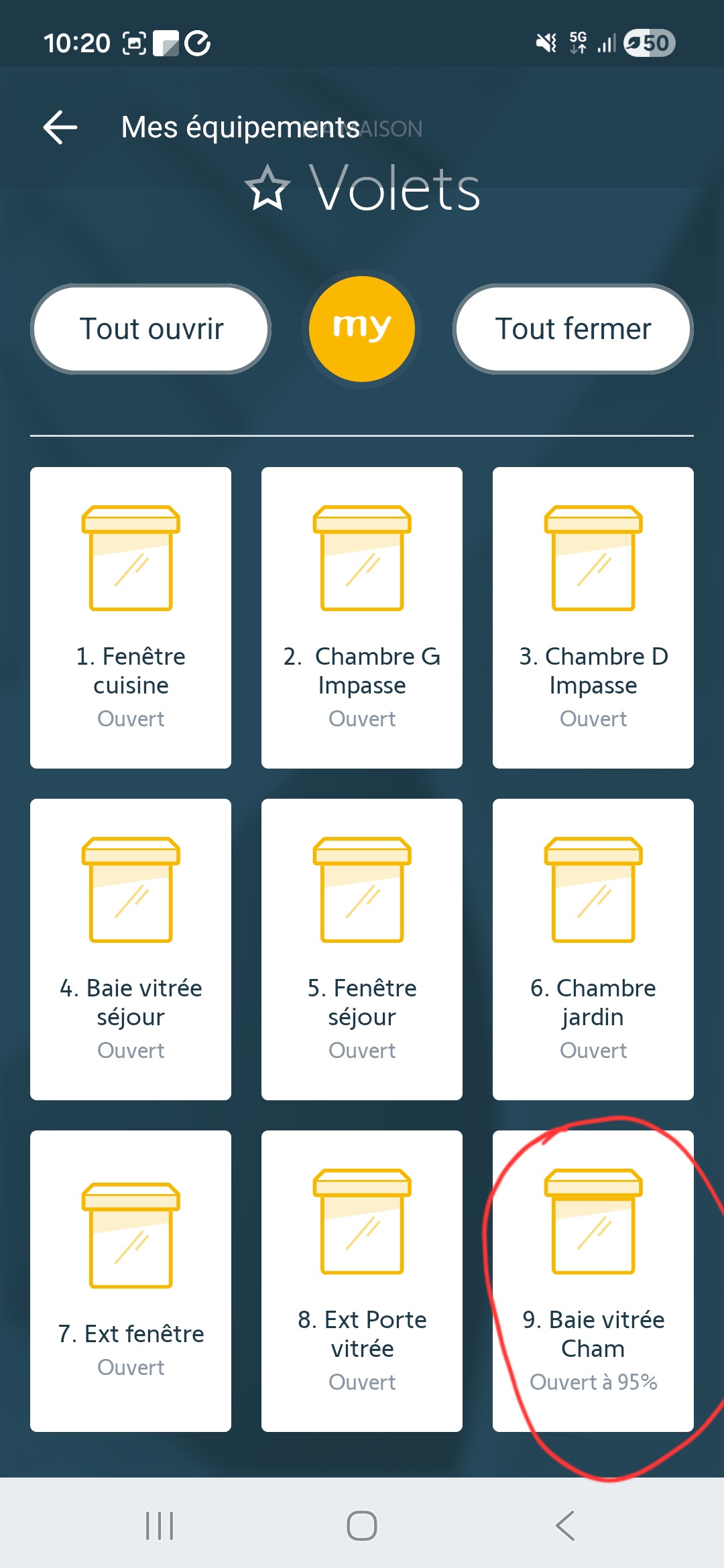

Problème pourcentage ouverture volet roulant après suppression de 4 lames
L’installateur a du enlever 4 lames du même vet roulant. Sauf que maintenant quand il est ouvert entièrement, sur l’application il apparaît "ouvert à 95%" alors que ça devrait afficher 100 %. Pour l’application il a du rester synchronisé sur la configuration initiale avec la totalité des lames.
Que dois-je faire pour que l'application prenne en compte la suppression de quatre lames ? Et donc un pourcentage 100% lorsqu'il est entièrement ouvert?

    Il faut faire une RàZ uniquement sur ce VR avec réglage des FdC.https://www.somfy.fr/assistance/videos/volet-roulant-somf...

    Bonsoir d'accord je vais essayer merci
