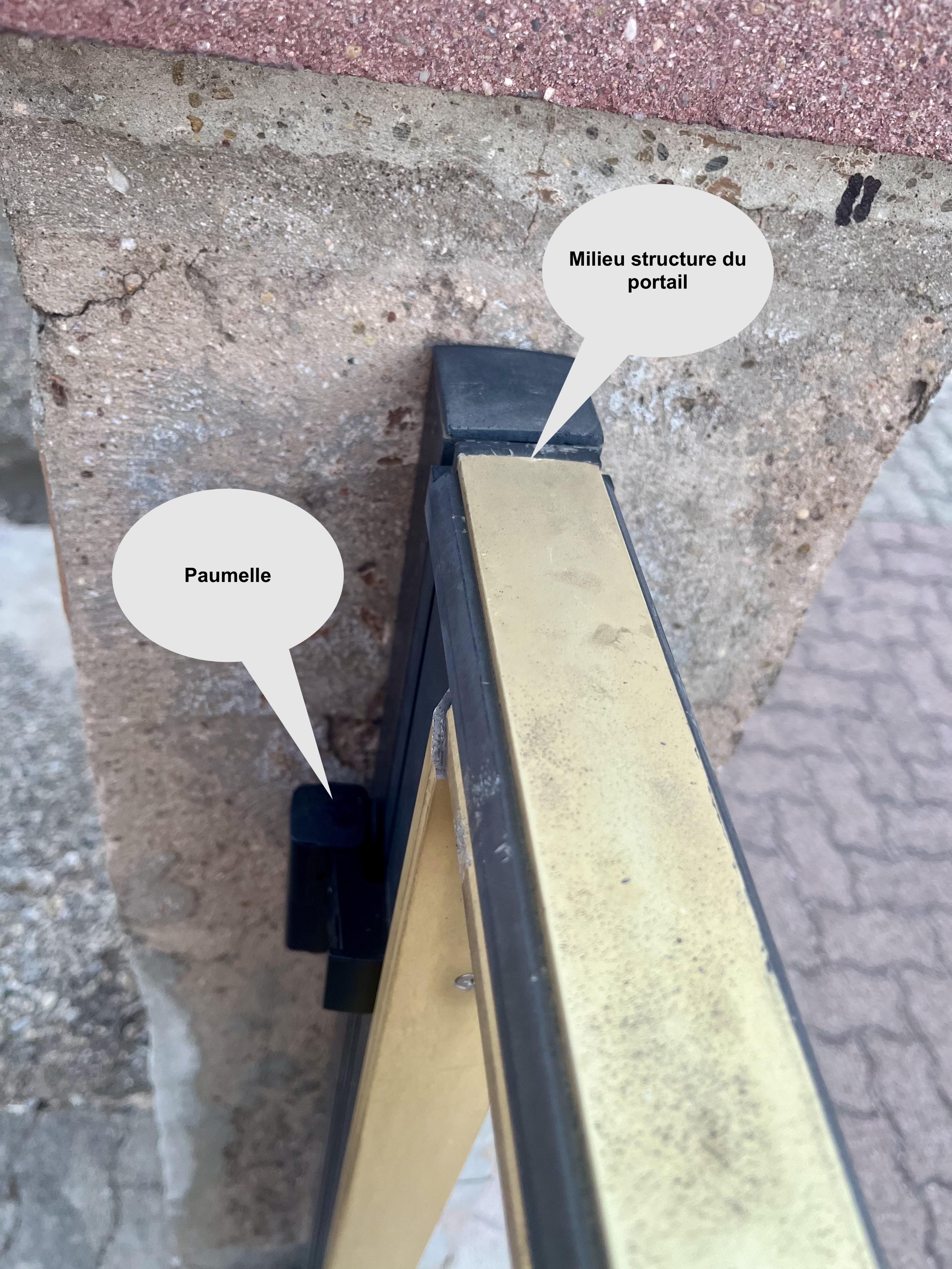

Prise de coté A
Pouvez-vous me dire comment je doit prendre la cote A
1) bord du pilier à l'axe de la paumelle ?
2) bord du pilier au milieu de la structure edu portail ?
D'avance je vous remercie

    Donc si j'ai bien compris
    Avec une cote A de 10 cm et une cote X de30 cm je peux utiliser la solution L qui me permettra d'ouvrir jusqu'à 100° en positionnant la ferrure à 28 cm de l'axe de la paumelle
    Pouvez-vous me confirmer ceci ?
    Belle journée à vous
    Charly
    Charly
    Charly
    Vous avez le disque sous les yeux, pourquoi me parlez vous de X30 ?
    A = 9-11, donc B = montage L.E , angle 100°

    Merci Charly
