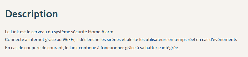

    Sur le site de somfy il n y a pas de link qui se branche sur le secteur, il y a le link qui est du format de la sirène.
    Je dois acheter quel link ?
    Par avance merci
    Celui qui se branche sur une prise de courant est obsolète car il avait une durée de vie limitée.
    Le remplaçant c'est le Link Essential qui a les mêmes fonctionnalités et dont la batterie peut être remplacée.

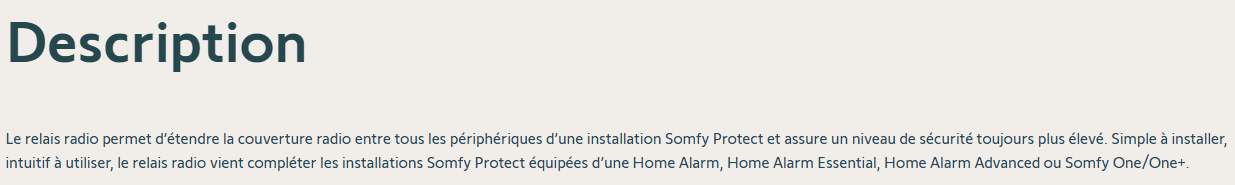

    Bonjour. Mon alarme somfy one fonctionne, mais la maison étant toute en longueur, certains intellitag ne se connectent pas aux extrémités. Un seul relai radio ne suffit pas. Peut on installer plusieurs relais radio en SÉRIE pour étendre le réseau ?
    Merci par avance
    Bonjour Dominique
    Le système Home Alarme supporte deux Relais, mais ils ne sont pas en série.
    Dans votre cas ça ne changera rien.
