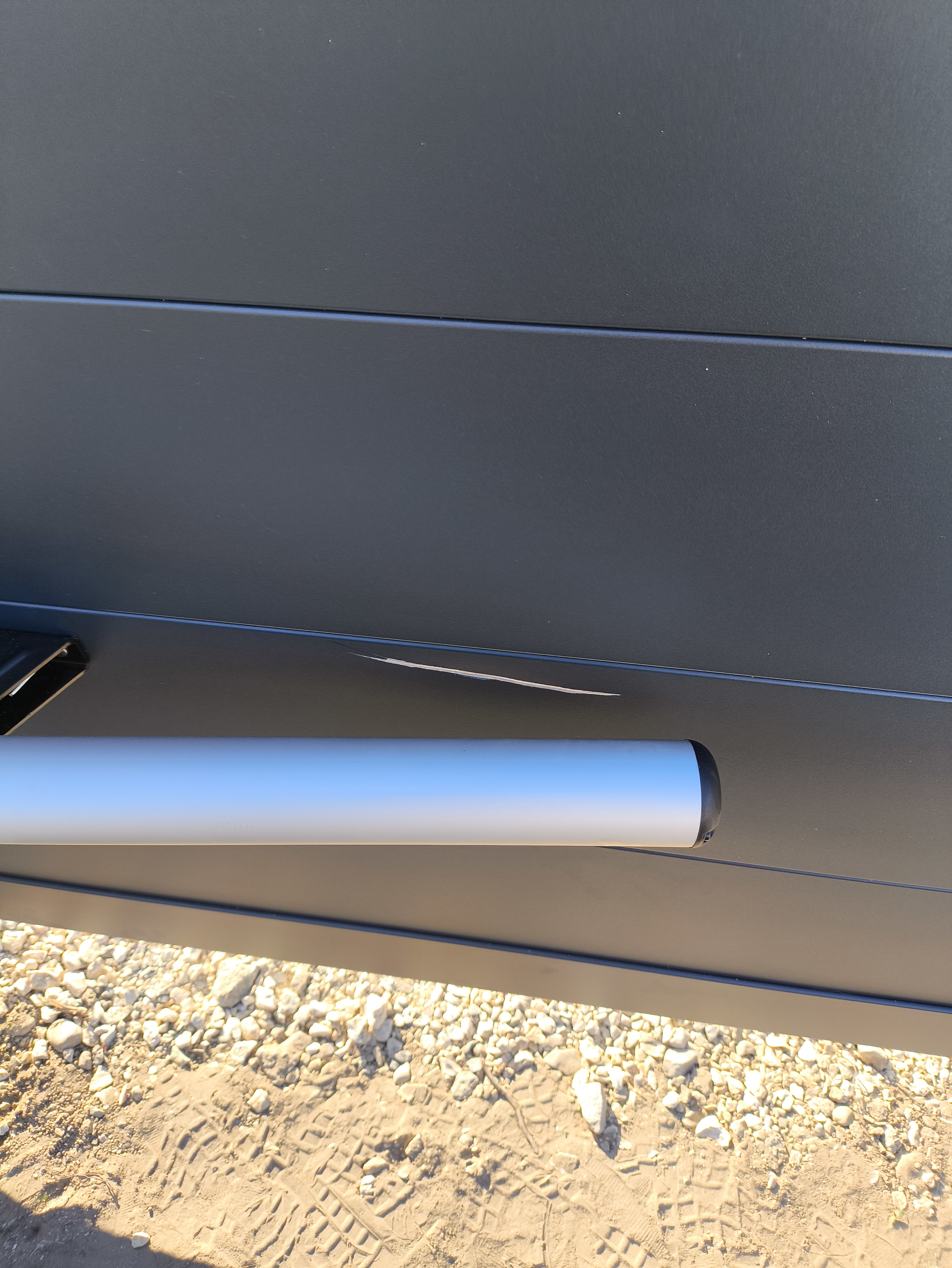

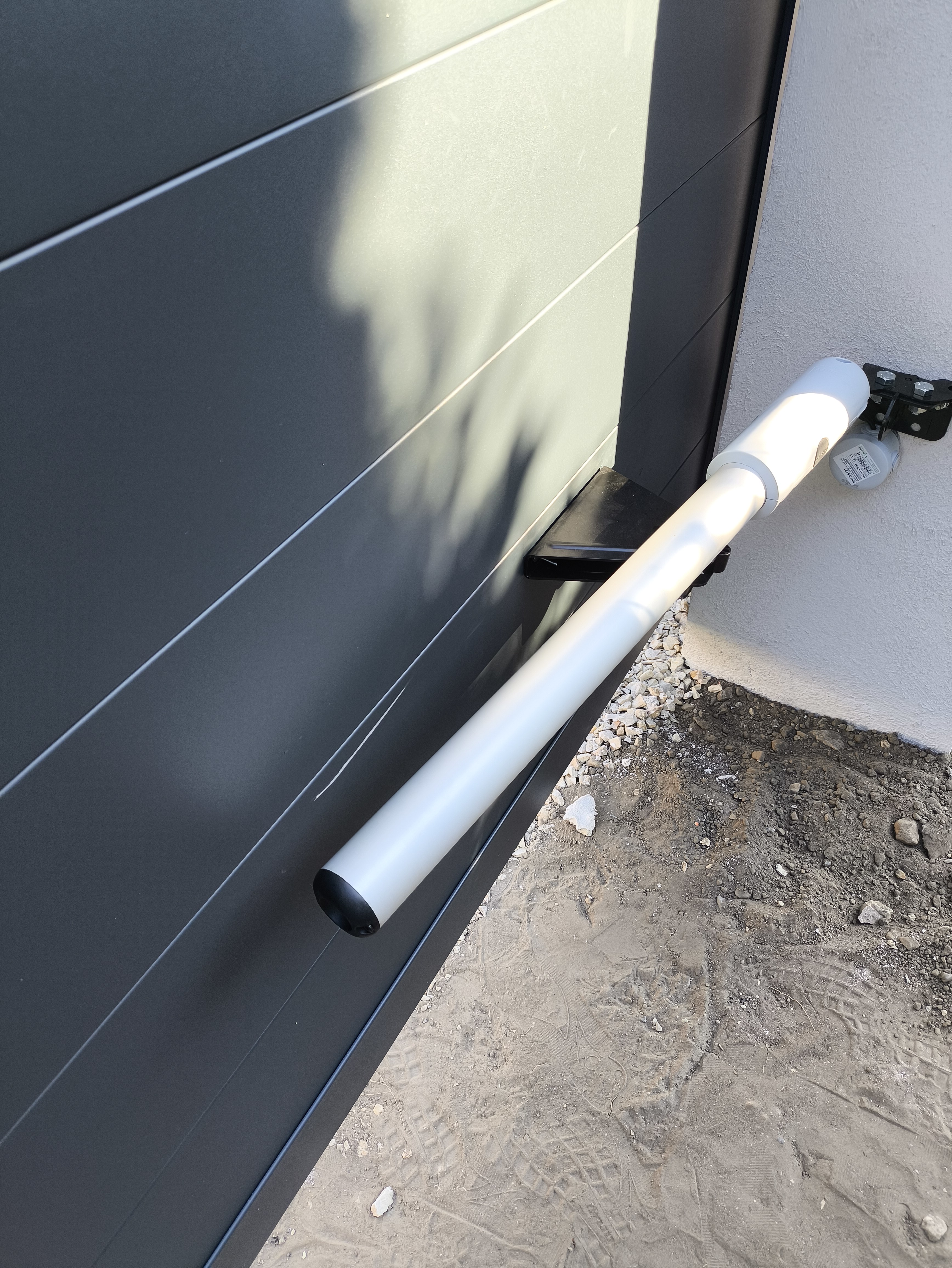

J'ai acheté un kit complet portail plus kit Somfy sur Castorama lors de la première mise en route les bras de chaque côté ont griffé les deux battants neufs du portail.
Nous avons pourtant suivi le mode d'emploi.
Quelqu'un aurait-il une solution à nous apporter
merci beaucoup

    Si les vérins frottent les battants c'est que obligatoirement une cote n'est pas respectée !
    Donnez nous les cotes A et B.

    C'est le maçon qui a pris les côtes à l'aide du disque de calcul fourni avec le moteur

    Ok, je crains le pire.....Un maçon qui pose un moteur.
    C'est comme un technicien Somfy qui monte un mur :-)
    J'attends les cotes avec impatience.
    Vous pouvez déjà dire à votre maçon de vous payer à minima un pinceau de retouche au RAL de votre portail.
    Pour rappel : A = axe gond/arête inter pilier; B = axe gond/arrière support vérin.
    Merci de nous donner les cotes avec photo de prise de cote au mètre ruban.
    Il est certain que votre maçon a raté un truc.

    Bonjour après avoir pris les mesures la mesure A était correcte concernant la mesure B je comprends que ce n'est pas évident sur le disque mais il faut prendre la distance entre l'axe du portail et l'axe du bras et non pas l'axe du support de bras ça fait qu'il y a 2 à 3 cm de différence. Ceci explique cela. Merci pour votre aide

    Je ne comprends rien à ce que vous dites !
    ****concernant la mesure B je comprends que ce n'est pas évident sur le disque mais il faut prendre la distance entre l'axe du portail et l'axe du bras et non pas l'axe du support de bras ça fait qu'il y a 2 à 3 cm de différence****
    Le disque est pourtant très clair, B = Axe gond/arrière support vérin.

    Merci charly, c'est bien ce que je disais.
