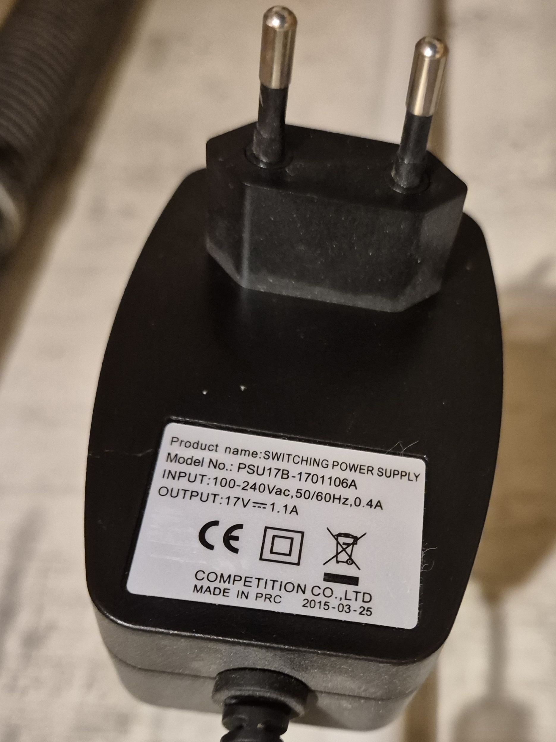

J'ai le bloc d'alimentation de mon visiophone V600 qui est HS. Ce block n'est plus vendu. Est-ce que quelqu'un sait par quel autre block d'alimentation je peux le remplacer ?
    Voici la référence de remplacement
    somfy SY9018914

    Cherchez chez d'autres fournisseurs une alim équivalente en 17 V continu fournissant au moins 1 A.

    Bonjour, je suis dans la même situation que vous. Est qu'un transformateur 17V 1a suffit ou il faut prendre un 17V 1,5A sachant que celui d'origine est 17V 1,1A.

    Si vous avez le choix, prenez celui de 1,5 A.
    17 Volts courant continu.
